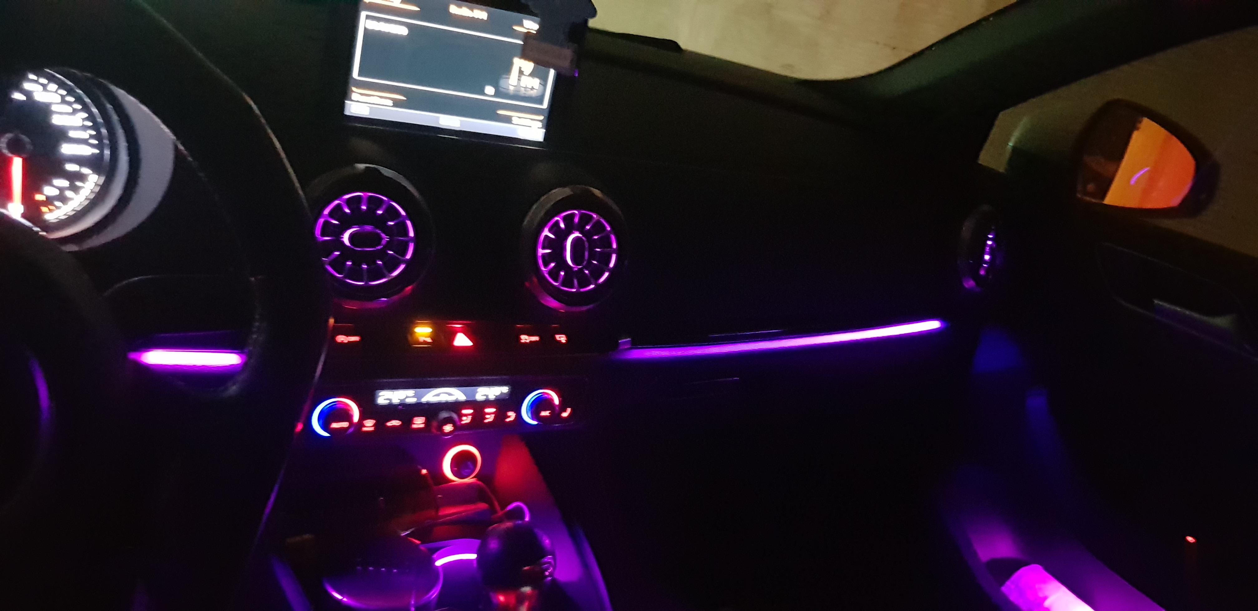

Stoian Dimitrov Posted February 18, 2021 Report Share Posted February 18, 2021 Здравейте , колеги ,взех си китайски кит амбиент , обаче имам проблем с кодирането и цветовете се сменят автоаматично , а китайците нямат инструкции на английски. Някой да знае как се случват нещата с кодирането на амбиент отключено ми е background lighting и от там се смеянат цветовето но автоматично и плавно се променят в друга гама. Link to comment Share on other sites More sharing options...
