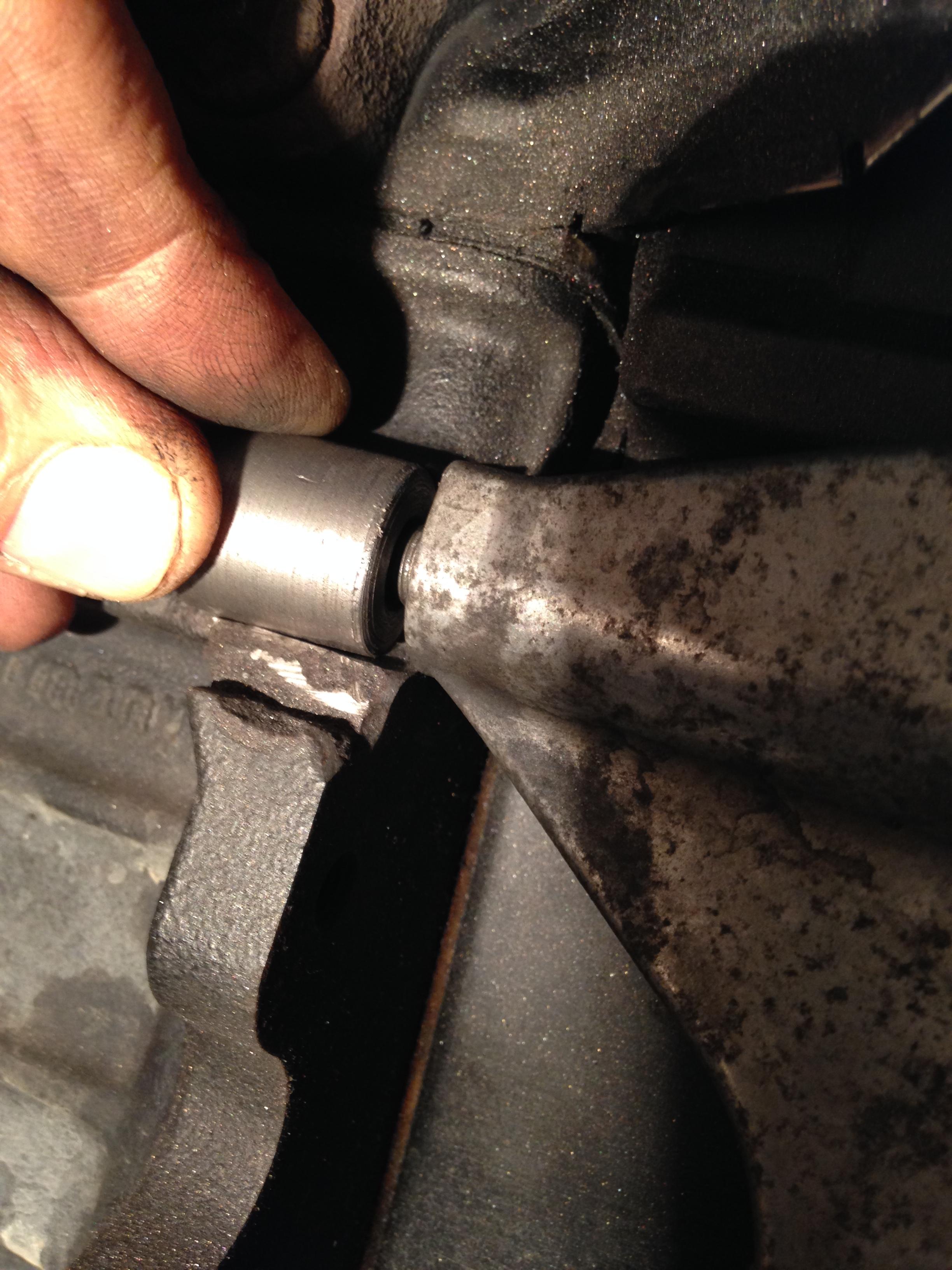

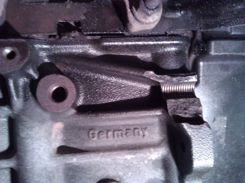

plamenbv Posted December 21, 2017 Report Share Posted December 21, 2017 (edited) Здравейте, колеги! Този пост е по-скоро "след дъжд - качулка", но смятам, че ще е полезно да споделя опитът си тук, защото може и да съм полезен на някого. Предистория - колата е А3 2006 2.0 TDI с код на мАторя BMM. Паркирана на подземният паркинг на метрото в Бинес парка. Паля и се чува яко изчаткване на метал, след което започва да работи като трактор. Гася, отварям капака и ми пада ченето - мАторя се килнал настрани и се изместил с ~5 см напред от страната на ангренажа.. Няма да ви разказвам как се репатрира кола от ниво -2 на подземен гараж и то такъв, при който се излиза с маневра.. Накратко - трудно.. В крайна сметка колата се озова при момчетата от D-Bros - тук ще направя кратка рекламна пауза, за да им благодаря сърдечно. Цецо и хората му са истински професионалисти и ги препоръчвам с две ръце! Да се върнем на мизерията... Оказа се, че триъгълната конзола, която захваща мотора за тампона е счупена. Но по-лошото беше, че и самото ухо на блока на мотора, където се захваща конзолата, също беше отчупено. Става въпрос за горното ухо, отзад на мотора (снимката не е от моят случай): За голямо мое щастие, поражения по ангренажа нямаше. Защо се е получило това счупване - не знам. По разни чужди форуми се твърди, че при смяна на ангренажа и сваляне на алуминиевата конзола се махат болтовете, след което се пренатягат или не се стягат достатъчно. На други места пише, че се получава при удар, на трети - че просто се случва на тези мотори. Без значение каква е причината, при мен вече беше станала белята и трябваше да се оправи. Първото, което ми мина през главата беше да закарам колата за вторични и да приключа драмата.. Тц, не става - зачудих се за нов мотор, но и това беше безсмислено на такава стара кола. След малко ровене в нета, се оказа, че това не е единичен случай, и че такава съдба е спохождала и други (не само с BMM двигатели). Повечето хора си приспособявали разни металчни парчета и винкели (да живее Перник! :D), но нямаше универсално решение... Докато не попаднах на един сайт, наречен Dieselgeek и по-точно следната страница: https://www.dieselgeek.com/products/vangogh-broken-vw-engine-block-fix-kit-for-mk5-brm-tdi-and-late-euro-spec-pd-tdi Оказа се, че някакъв пич в Тексас произвежда ремонтни комплекти за точно това счупено ухо на блока! Свъзах се с него и каза, че е продал повече от 2 000 такива комплекта за различните мотори на VAG. Потвърдих с Цецо, че тази планка ще стане на моят двигател и поръчах. Тук е моментът да изкажа НЕблагодарностите си към ТЕЗИ хора. Рекламират "бърза и лесна" доставка от САЩ, а всъщност неща се случват по много по-различен начин. Според сайта им пратката пристига в БГ до 10-12 след като е в склада им в САЩ. При мен този процес отне точно 23 дни и около 50 лв.! Няма да изпадам в подробности - просто имайте предвид, че не са толкова надеждни. В крайна сметка частта пристигна вчера и изглежда така (не съм снимал болтовете): Закарах я в сервиза и днес получих обаждане, че колата е сглобена. Отново адмирации към D-Bros - въпреки натовареността, се постараха да сглобят колата ми във възможно най-кратък срок, точно преди празниците - страшни сте! Ами - това е - нямам въпроси и оплаквания. Просто исках да споделя, за да може да съм в помощ на някой, ако се сблъска със същата мизерия. :X Макар че не го пожелавам на никого! Edited December 21, 2017 by plamenbv Link to comment Share on other sites More sharing options...

loshdancho Posted December 22, 2017 Report Share Posted December 22, 2017 преди 53 минути, Buddah написа: Моля снимай и как изглежда монтирана, от любопитство Има снимки в дадените линкове горе. На 21.12.2017 г. at 17:44, plamenbv написа: https://www.dieselgeek.com/products/vangogh-broken-vw-engine-block-fix-kit-for-mk5-brm-tdi-and-late-euro-spec-pd-tdi Link to comment Share on other sites More sharing options...

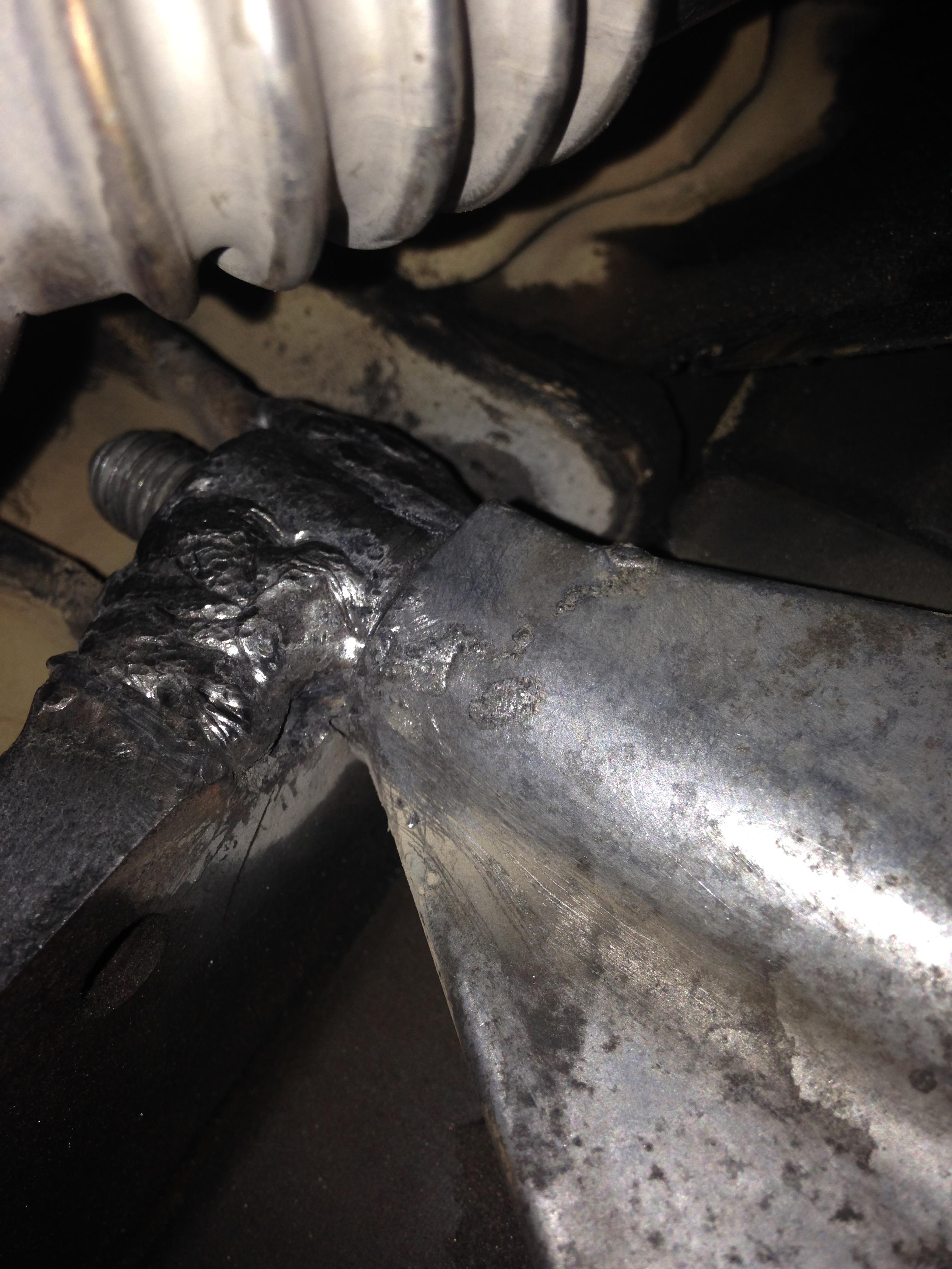

sa60_89 Posted January 23, 2018 Report Share Posted January 23, 2018 Същата работа и при мен, преди около година и половина. Link to comment Share on other sites More sharing options...

plamenbv Posted January 24, 2018 Author Report Share Posted January 24, 2018 (edited) Aз съм си доволен от колата - 3 години ме слуша без особени проблеми.. Само в последните месеци нещо почна да се дъни и дадох сравнително прилична сума за обслужване, но и пробега си е стабилен. Бих си купил Ауди отново, но по-скоро ново от магазина...и то бензиново. Преди 15 часа, sa60_89 написа: Същата работа и при мен, преди около година и половина. ... Значи не съм единствения... Вие, обаче, добре сте се справили със заварката. Вдихте ли мотора или с някаква магия го заварихте на място? Edited January 24, 2018 by plamenbv Link to comment Share on other sites More sharing options...
sa60_89 Posted January 24, 2018 Report Share Posted January 24, 2018 Не сме сваляли мотора.Махнахме рейката, гърнетата, ДПФ-а и ЕГР-а и се отвори достатъчно място за да сезавари... Link to comment Share on other sites More sharing options...
