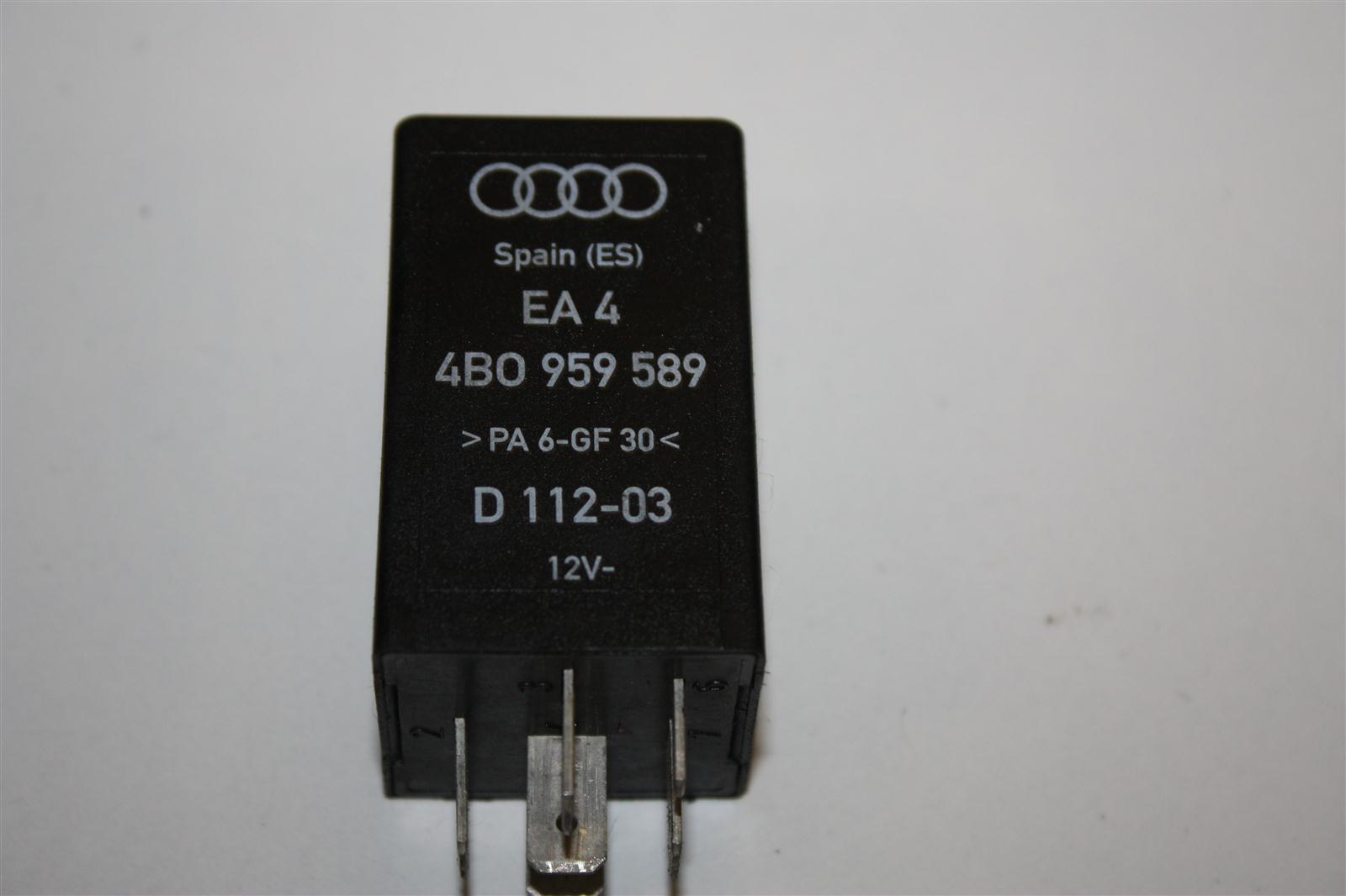

Maлко развитие по темата - оказа се, че проблемът е в релето на соларния шибедах. Презапоих го и тръгна. Поработи и пак спря. Явно не ме бива достатъчно с поялника, или си е било пътник.
Поръчах друго втора ръка, но е възможно и то да умре след не много време.
Релето е с номер 385, 4B0 959 589
Ако някой има идея между кои 2 крачета може да се сложи мостче, за да се елиминира нуждата от релето, ще се радвам да сподели. :)

Дай снимка. На пиновете на релето има номерца, и евентуално на него отстрани може да има схема.

9E558C82-1EE4-4A29-89AE-AE85B7F8D01A-482
Снимка от вътре:
29511165_1740691295954210_74613999933042

Днес пристигна релето-заместител. Plug'n'play беше работата, отново имам парно/климатик, абе всичко. :)

  • Реле 385 за соларния шибедах.

Когато проблемът е в реле 385, перката се върти лекичко дори и при изключен климатроник и при пускането му не настъпва промяна.

Самото реле се намира в бушониера в лявата страна на волана. За да се стигне до него, се сваля пластмасата под волана, държаща се на 5 болта - 2 отдолу в ъглите, един достъпващ се отстрани, където са бушоните и 2 намиращи се под пластмасата между волана и таблото.
