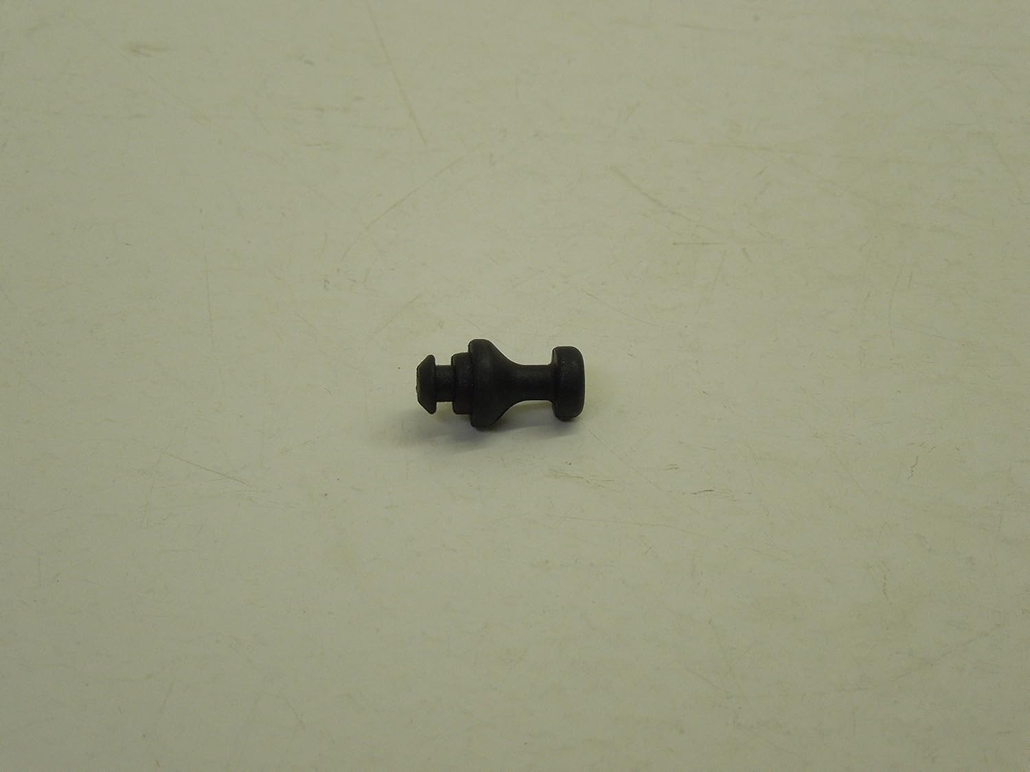

s7r3l0k Posted April 29, 2020 Report Share Posted April 29, 2020 @NIKO Тва е оригиналния държач, който са произвеждали, но са решили да го спрат, щото са дебили прости. https://images-na.ssl-images-amazon.com/images/I/91bCtMCeZ2L._SL1500_.jpg Ето тук се вижда как е закрепен: https://i.ebayimg.com/00/s/MTIwMFg2NzU=/z/B90AAOSw6d9com8m/$_131.JPG Проблемът е, че отзад, зад тая интериорна пластмаса, се закрепя с едни почти кръгли шайби, които са вървели комплект с държачите, но и те са спрени от производсво, горе пише защо. https://i.ebayimg.com/images/g/DEsAAOSwB4NWzsau/s-l640.jpg В ибей тия фуйни струваха над 30лв последно като гледах, а това беше отдавна. До час ще имам информация има ли налични залежали бройки някъде в страната. Link to comment Share on other sites More sharing options...
NIKO Posted April 29, 2020 Report Share Posted April 29, 2020 (edited) Лесна работа, и шайбата и щифта са елементарни за изработка, особено от черен полиамид, ще станат по-здрави от оригинала, който сигура е шприцван и затова прегаря с времето и се чупи. А с малка модификация, тая шайба пършивата, се замества с гайка с голяма периферия и става вечно. Edited April 29, 2020 by NIKO Link to comment Share on other sites More sharing options...
Traytor Posted April 29, 2020 Report Share Posted April 29, 2020 http://auto1.bg/bg/catalog/shtipka-24061 Заповядай, ор'гинал. Със здраве да си ги ползваш. Сега не ми казвай че и шайбите ти трябват.. Link to comment Share on other sites More sharing options...

Traytor Posted April 29, 2020 Report Share Posted April 29, 2020 https://www.autokelly.bg/Product/VAG-8L0-867-723/9098728 Ето ти ги и шайбите. Part numbers: Закачалката: 8L0 867 775 1EJ Шайбата: 8L0867723 Link to comment Share on other sites More sharing options...

Traytor Posted April 29, 2020 Report Share Posted April 29, 2020 Ами по парт номерата които дадох може да видите как изглеждат визуално, ама това са. 18тина лева за комплекта като гледам, не е нещо страшно. Link to comment Share on other sites More sharing options...
s7r3l0k Posted April 29, 2020 Report Share Posted April 29, 2020 (edited) Никаква идея нямам още за цена, но реших направо да взема цял комплект за двете страни, колкото и да струват. Цените и потвърждение за наличности утре, че поръчах малко след 17ч и вече беше късно за уточнения. Шайбите са чиста порнография и не ме учудва, че се чупят лесно. Не можаха да ги направят плътни, вместо тия изрязани простотии. Edited April 29, 2020 by s7r3l0k Link to comment Share on other sites More sharing options...
