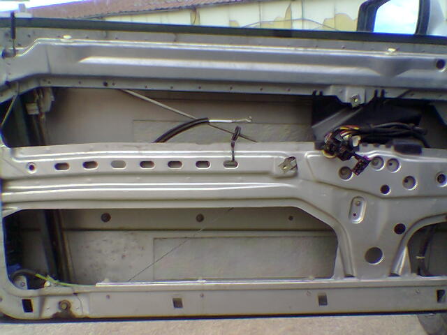

Vami Публикувано 21 Април 2006 Доклад Share Публикувано 21 Април 2006 Жилото на ел.стъклата ми се скъса преди няколко дни, но все не ми оставяше време да го погледна. И така днес реших да го оправям и трябваше да знам какъв диаметър и колко дълго жило да купя. Ето началото:Трябва ви отверка и шестостенен ключ №4С отверка се отвива винта показан на снимката:След това с шестостенния ключ №4 се отвиват трите болта. Болтовете не падат, а си остават вътре. Сваля дръжката и се отвиват двата винта които държат металните планки::Откачва се буксите на управляващия панел:И кората се хваща и се приплъзва на горе докато излезе от щипките. Ето и крайния резултат: 1 Адрес на коментара Сподели в други сайтове More sharing options...
Vami Публикувано 22 Април 2006 Автор Доклад Share Публикувано 22 Април 2006 Диаметъра на жилото за ел. стъклата е Ф1.7 и дължината малко по-малко от 4 метра. Отидох в Бриколаж, но понеже не намерих ф1.7, купих ф2 с дължина 4 метра. След това стругарите от фирмата ми направиха четири барабанчета за краищата. Разглобих машинката за вдигане и извадих старите жила. По тях отрязах новото, като ги оставих с малко по-дълги. След това понеже, не ми се махаха броните, сложих първо барабанчета в единия край с помоща на едно приспособление което смачква буренцата. Първо закачих късото жило и след промушването проз бронята и т.н. щипнах и второто негово барабанче, като преди това видях къде точно да го отрежа. Закачих бурето, сгобих машинката, вдигнах стъклото, отворих машинката, закачих и второто жило и я затворих. След това машинката се слага на мястото посредством трите гайки. Прокарах и второто жило през бронята, макаричките и т.н. щипнах му бурето на определеното място и го закачих. След това трябва да се настрои края от към пантите къде точно да притисне жилото. От там се регулира самато стъкло да затвяря и двата края едновременно. Закачаш жилото за отваряне на вратата и сглобяваш кората по обратния начин. Снимки не правих, защото ръцете ми бяха целите в грес. Адрес на коментара Сподели в други сайтове More sharing options...
