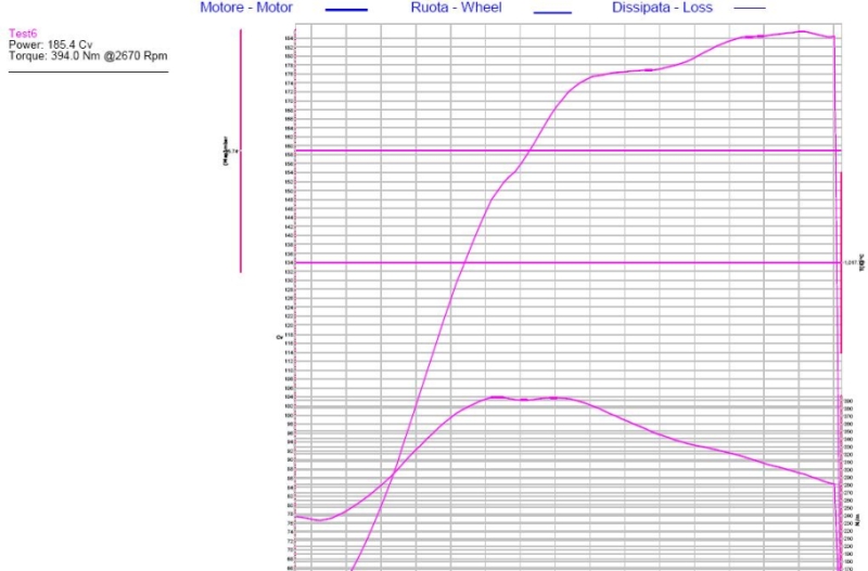

kasapina Публикувано 25 Януари 2013 Автор Доклад Share Публикувано 25 Януари 2013 Здравейте отново Съжалявам за отсъствието но доста проекти и работа ми се натрупаха и нямам много време за писане но накратко ...ГоУфа преди да го почнем като проект имаше лек проблем със студения старт -- пали леко на 2,3 цилиндъра и като се постопли се оправя.В доста от случаите са уплътнения на дюзи (който щяха да се сменят така или иначе)Запалихме колата след всички интервенции (ще допълня като ми остане време снимковия материал във FB)и се оказва че проблема си остава което ни накара да мерим компресия естествено и познайте от сифте 1-28 : 2 -22: 3-23 : 4 -24 ....След разговор със собственика разбрах че от както я имат колата е така.По моя преценка има криви биели в резултат от воден удар (имал съм такива случаи)По желание на собственика въпреки ниската компресия качихме AJMa на диното и го настроихме, тъй като колата трябваше да пътува почти веднага след настройката.Та в това състояние колко според вас постигнахме Това се случи преди близо седмица та чак сега ми остава време да пиша (имам лоша жена ) Хубавото е че в последствие пътуването бе отложено (не поради технически проблем) и гоУфа е в бокса за решаване на проблема с компресията.До преди малко махах главата и какво да видя въпреки мъките на диното които видя мотора , буталцата са ОК та даже и са изключително чисти (всичките).Не съ ги извадил от блока но на първи измервания с корпоратора са по-ниско.Утре ще ги извадя и ако ми остане време ще кача снимки 185Коня на мотор и почти 400НмИначе и 192hp извадихме и 410Нм ама пушека от не изгоряла нафта от недобре сгъстилите цилиндри беше доволен --- Smoke machine Адрес на коментара Сподели в други сайтове More sharing options...
