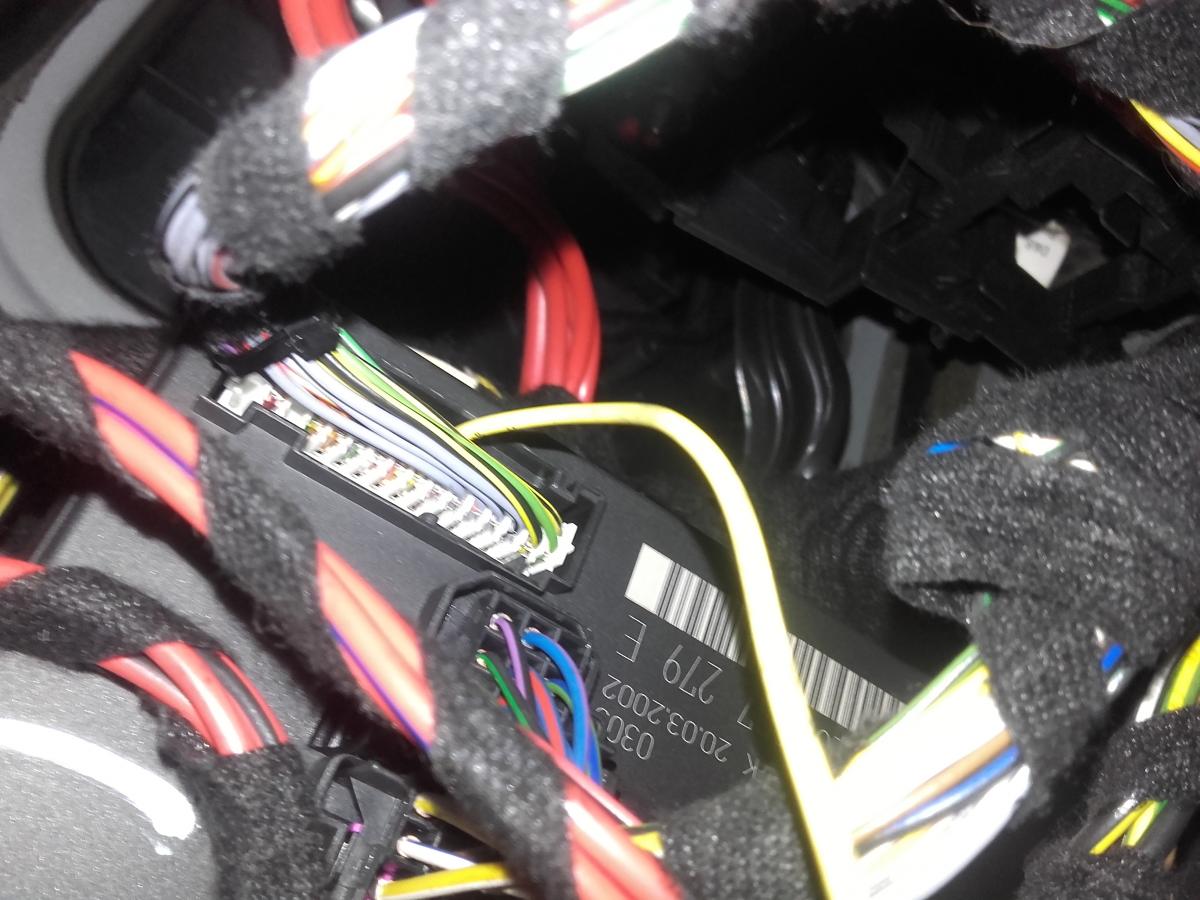

b0byo Публикувано 7 Март 2016 Доклад Share Публикувано 7 Март 2016 Когато ги програмирам има ли нещо по-специфично, колеги. Понеже съм без сензор и не знам само това връзване на 24 пин и активирането във ваг ком на времето за което светят. Има ли нещо по специфично като например да се лъже че има огледало със сензор? Адрес на коментара Сподели в други сайтове More sharing options...
b0byo Публикувано 7 Март 2016 Доклад Share Публикувано 7 Март 2016 опасенията ми се потвърдиха. Вързах 24 пин с масата на колата и НИЩО. във VCDS му давам 30 секунди тест и не светят. Модула ми е с буква Е на края, мисля си че по този начин дори да си взема копчето от AUDI пак няма да стане. Моля ако бъркам някаде поправете ме, че искам да ги направя тези халогени да ме "посрещат" Това е то Адрес на коментара Сподели в други сайтове More sharing options...
