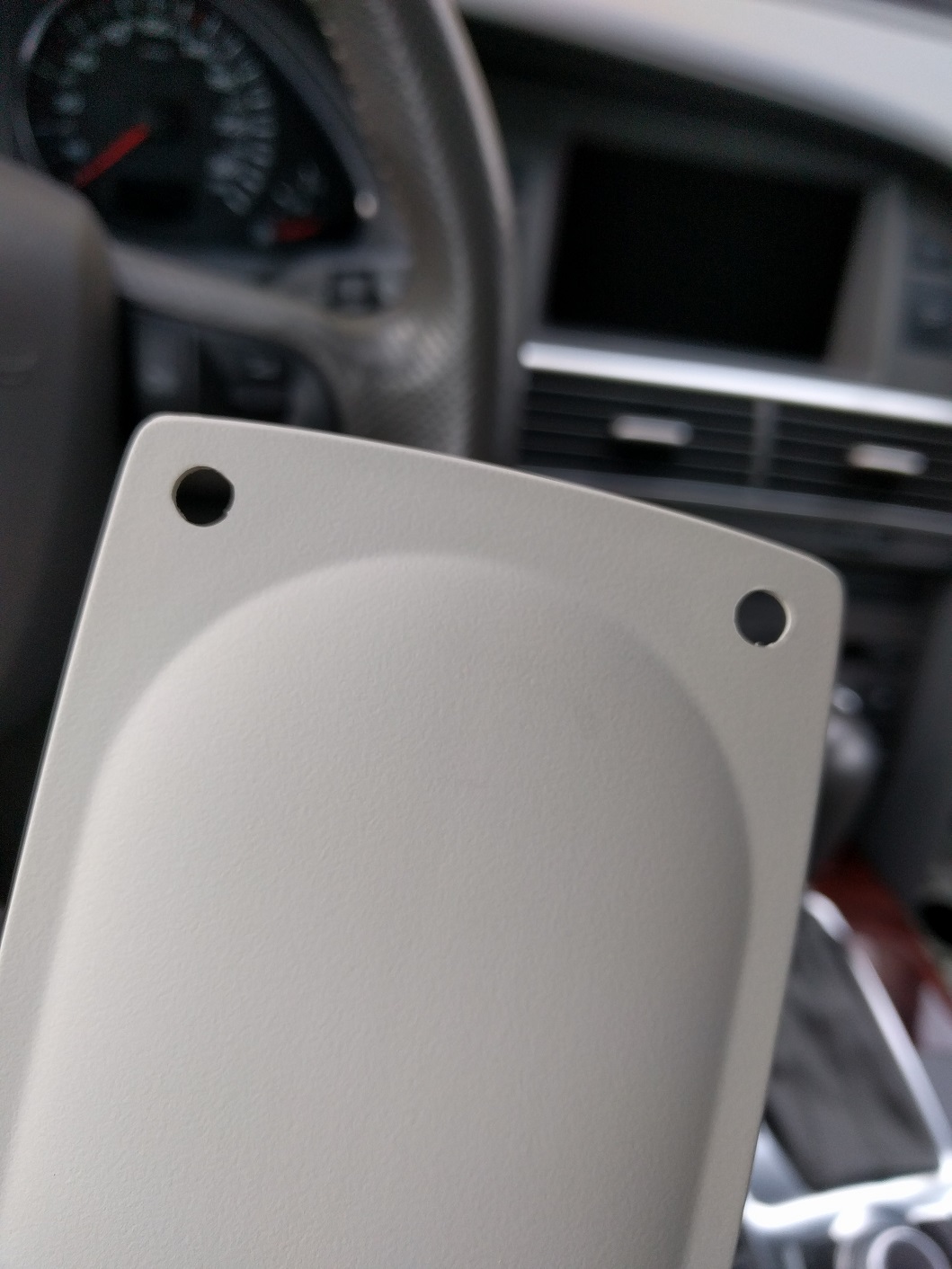

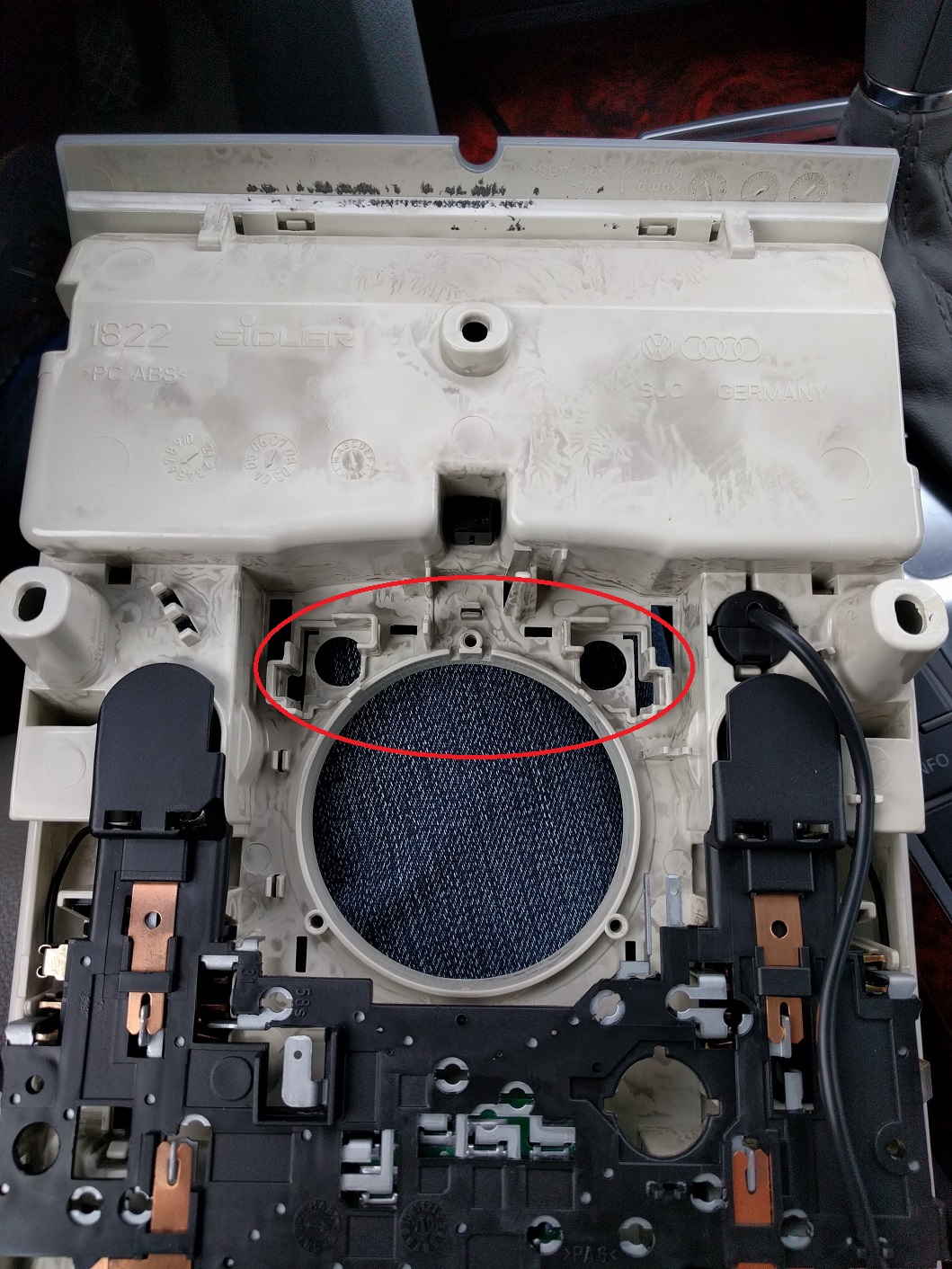

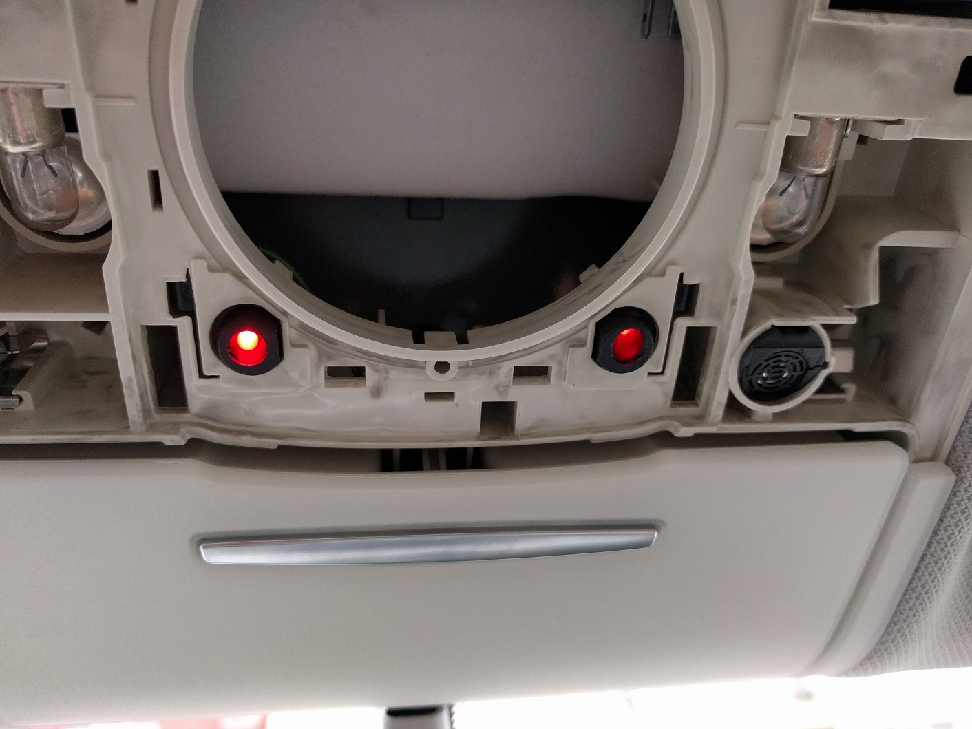

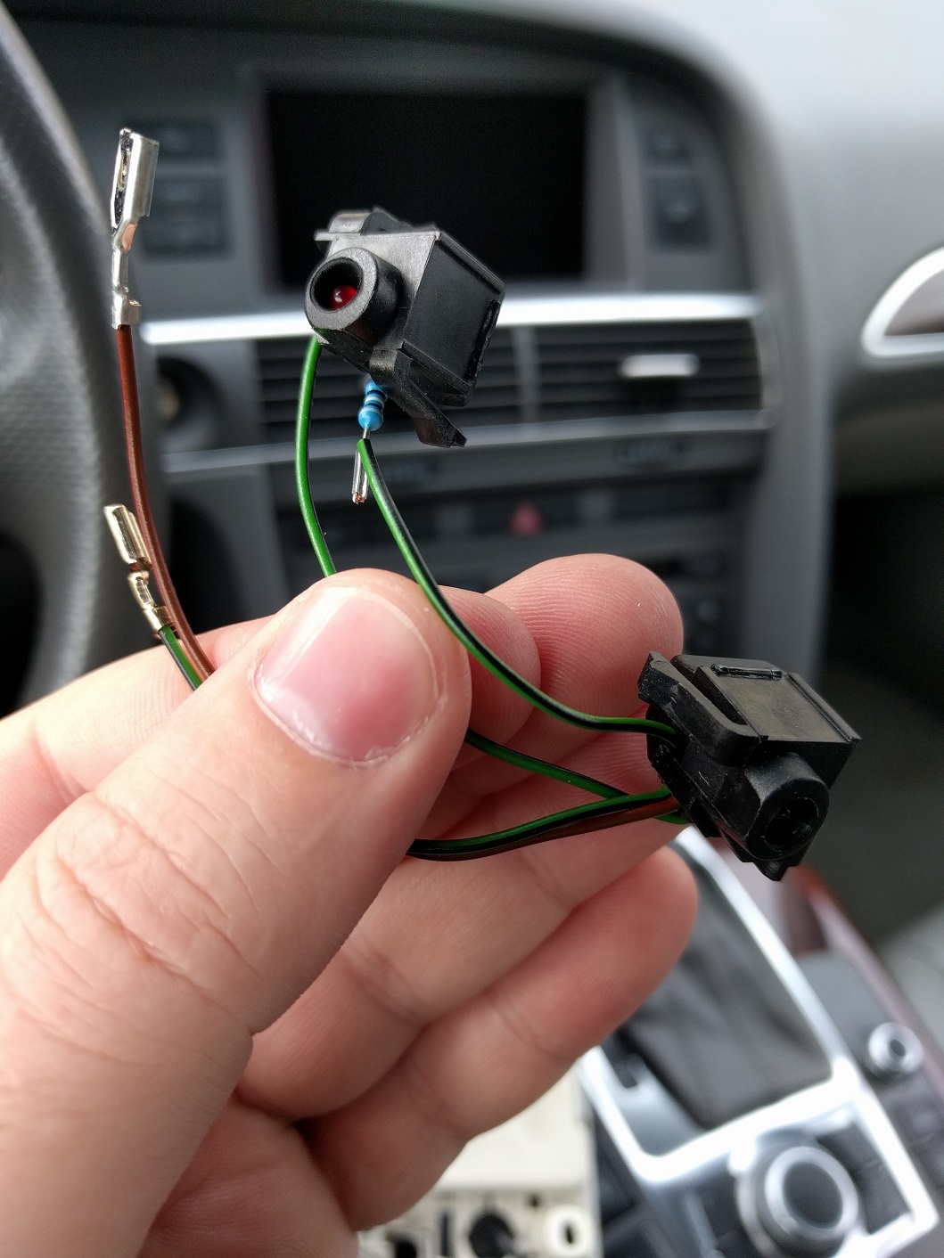

Здравейте, Да споделя една малка и лесна екстра, която също е от порядъка на 20на лв. и според мен си заслужава - амбиентно осветление на таблото - чрез диоди в плафона. Всичко отнема 15 минути - трябват ви отверка и бормашина. 1. Поръчвате от Порше диодите, това е номера: 2. Плафонът се сваля чрез издърпване надолу от задния край докато падне средния панел, после се отвиват двата винта. За диодите си има предвидено място, както се вижда от снимката: 3. Средният панел си има означения от вътрешната страна къде трябва да бъдат дупките. Пробивате с бургия 6 или 7мм като отвътре навън като подложите парче дърво: 4. Двете жички на диодите имат различни клеми, за които също си има предвидено място за включване в плафона. Няма как да се сбърка, вижда се и от снимката по-долу: 5. Всичко се сглобява по обратния ред. Ако правите операцията през деня, да не се очудите че не светят - активират се само привечер като светне таблото. ;)))
