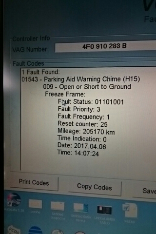

    Парктроник А6/4F
    Колеги и при мен възникна проблем с парктроника. Съдейки по грешката предположих, че е от Buzzer-a. Днес го смених, обаче проблема си остана и грешката продължава. Аз съм само със заден парктроник с визуализация и когато дам на задна премигва за секунда и след това изчезва и спира да работи. Ето и снимка от грешката:

    Парктроник А6/4F
    От къде да си взема зумера ? 4B0 919 279
