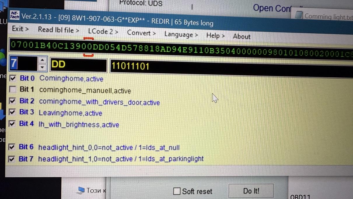

Привет на всички. Имам мерак да направя Пристигане / напускане на дома светлините да е със DLR (дневните светлини). В момента е с къси и не искам да е с тях, дневните светят достатъчно за тази цел, а са по малък консуматор за акумулатора. Намерих това, но при мен освен че е на байт 7 изборът на опции е по малък и няма това което искам Помагайте .... ето снимка със ситуацията при мен. Контролен модул: [09 – Cent. Elect.] Функция: [Кодиране - 07] "Помощник за дълго кодиране" Байт 6 при мен е 7 Бит 1 - Пристигане вкъщи активно Бит 2 - Напускане на дома активно Бит 3 - Пристигане/напускане на дома с активен DRL Бит 4 - Пристигане/напускане на дома с активни къси светлини (ксенон) Бит 5 - Пристигане/напускане на дома с активни светлини за мъгла Бит 7 - Активно пристигане/напускане на дома, контролирано чрез шофьорската врата
