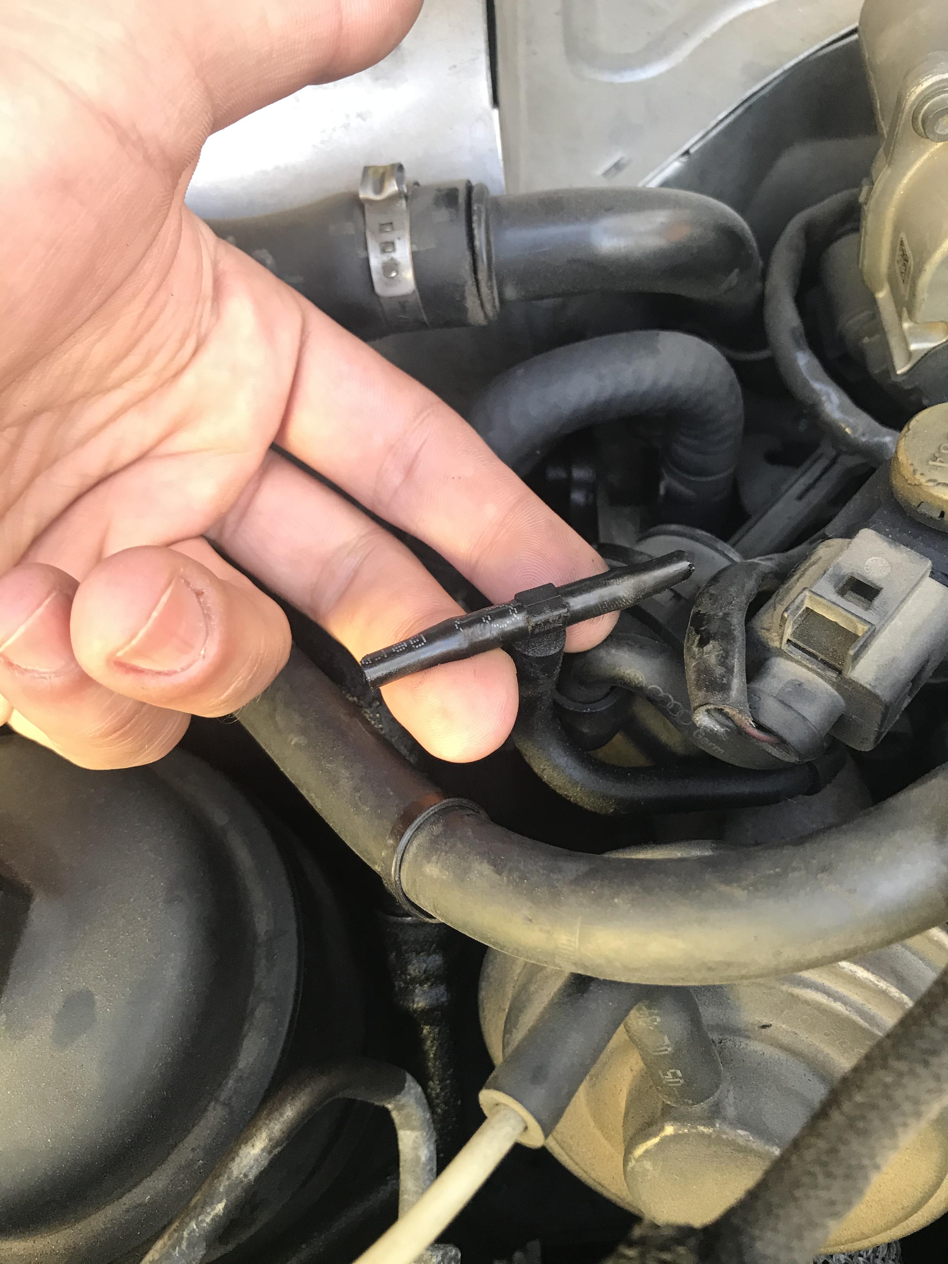

  5. Колеги, някой идея това вакумче от къде идва и за какво е? Днес забелязах, че е изкарано, а нищо не е спирано софтуерно или механично по колата. Визирам егр и вихровите клапи. Няма записани грешки по таблото и колата работи добре. А6 3.0 TDI
