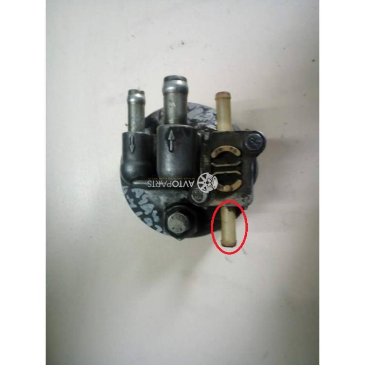

Първо смених клапана, но като че ли стана по- зле. Но в крайна сметка те послушах и сложих такъв филтър и мога да се похваля с бързо и лесно палене. Благодаря много колеги!

Здравейте колеги, както се казва "око лъже". Оставих я колата да постои почти цял ден без да я паля и след това на компютър, показа стойности под 150 оборота. Рециклирах стартера (който ми излезна 60лв) и запали почти веднага и докато умувахме дали да сложа клапан на горивния филтър на изходящата нафта, видяхме че едининя вход на горивния филтър не е закрепен както трябва (т.е. може би е счупен), днес ще потърся от някъде нов корпус да го сменя, мисля че влиза въздух и затруднява паленето. Надявам се днес да ми остане време да потърся и сменя корпуса. П.С. Днес запали от много бързо, без излишно въртене, а навън са минусови температури.
