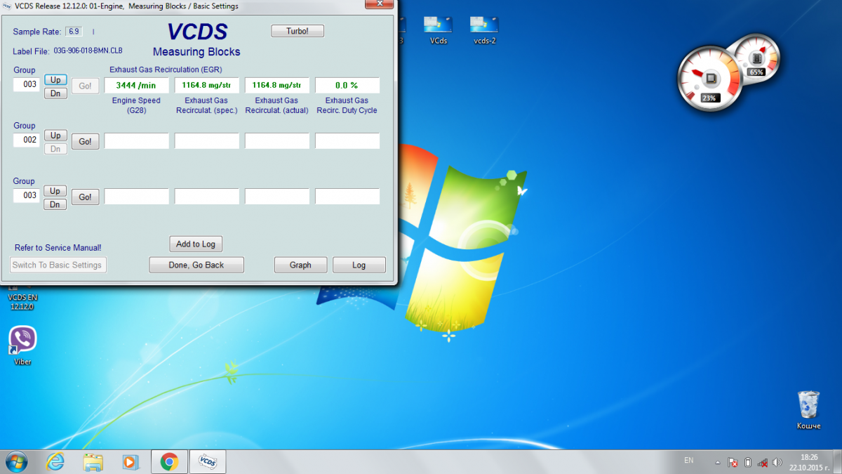

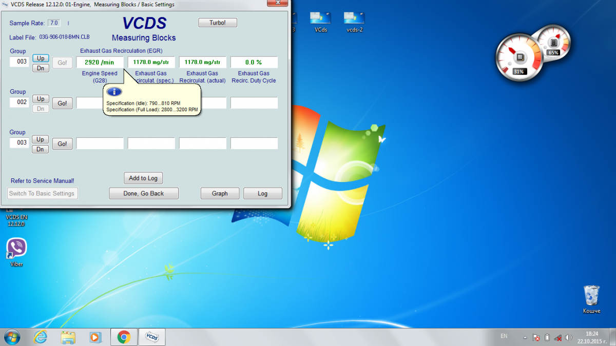

Dako DJ Posted October 22, 2015 Report Share Posted October 22, 2015 Здравеите днес направих това което ми показахте в разли4ни обороти и на празен ход това са показателите. Link to comment Share on other sites More sharing options...
bsdnikolov Posted October 22, 2015 Author Report Share Posted October 22, 2015 И при EGR-а всичко е в норми. Link to comment Share on other sites More sharing options...

Moonland Posted October 22, 2015 Report Share Posted October 22, 2015 (edited) И при EGR-а всичко е в норми. 390 mg/str specified, спрямо 565 mg/str actual е в норми? Edited October 22, 2015 by Moonland Link to comment Share on other sites More sharing options...

bsdnikolov Posted October 22, 2015 Author Report Share Posted October 22, 2015 (edited) При динамично форсиране, има известна разлика в actual е spec. (от времето за опресняване).За това казвам, четене в движение.При Idle си е в норми. Нека видиме живи данни в движение.Муун, замисли се че при ~2200 rpm ~390 mg/str. през MAF- а са малко. Edited October 22, 2015 by bsdnikolov Link to comment Share on other sites More sharing options...

Moonland Posted October 22, 2015 Report Share Posted October 22, 2015 Направи същото в движение, задържайки за няколко секунди на едни и същи обороти в движение. Например 1800, 2000, 2500, 3000.Другото е да направиш пълен лог и да се види графиката. Но за EGR-а мисля и първия подход ще подскаже. Link to comment Share on other sites More sharing options...
Dako DJ Posted October 22, 2015 Report Share Posted October 22, 2015 Сега отново направих записите както ми казахте в различни обороти. Link to comment Share on other sites More sharing options...
bsdnikolov Posted October 22, 2015 Author Report Share Posted October 22, 2015 Мммм даааа, Moonland е прав. Не реагира нормално EGR-a. Не отваря както трябва. При теб електрически ли е или вакумен. В ниските е екстра, но като трябва да отвори още, не ги прави. Link to comment Share on other sites More sharing options...
