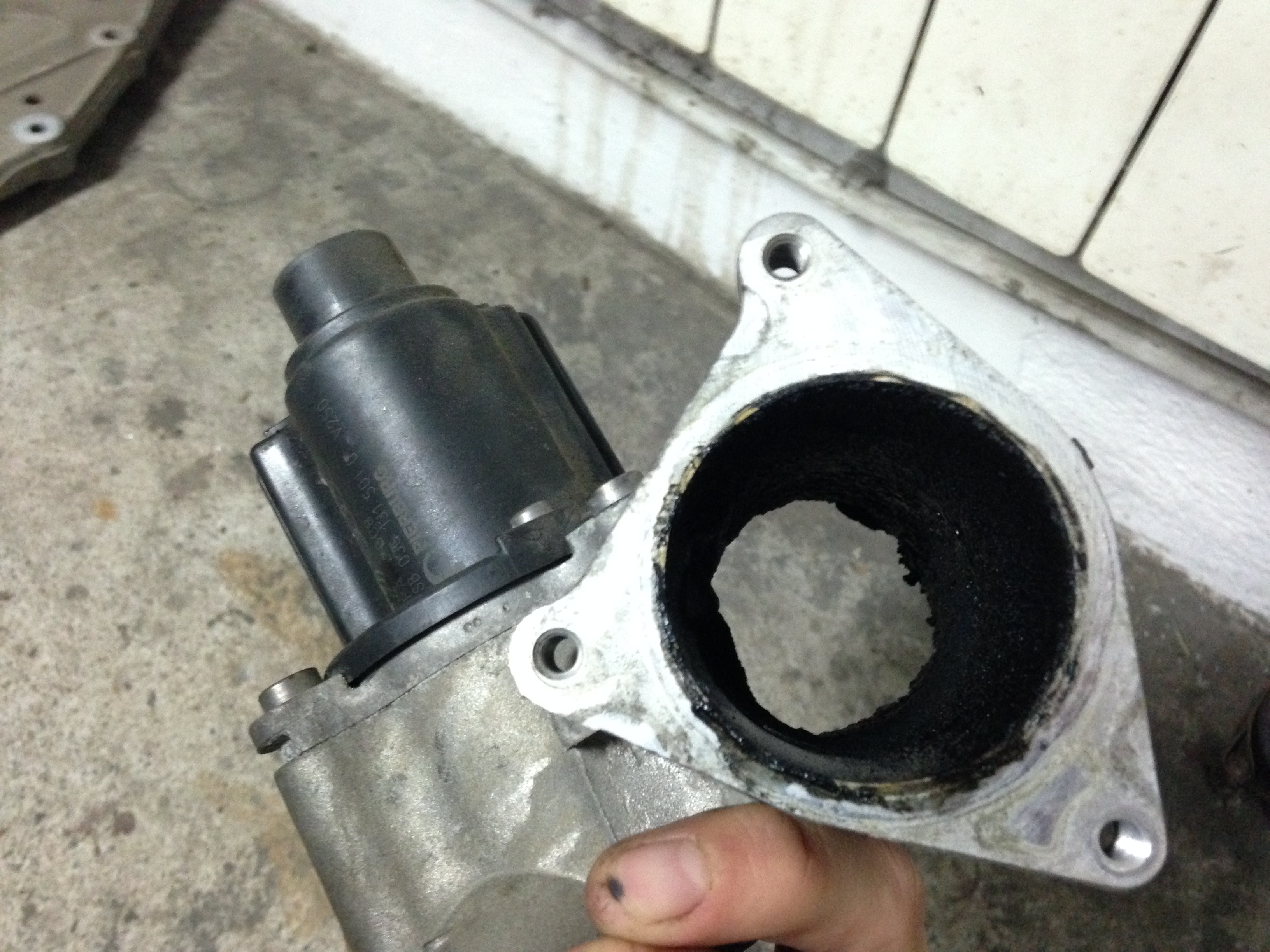

Moonland Posted October 22, 2015 Report Share Posted October 22, 2015 (edited) Няма да се оправи от самосебе си.... или поне малшанс, че да разчиташ на това. Щом проблемът е бил на лице и преди почистването и сега е без промяна (или даже по-зле), вероятността да е дошло време за нов EGR не е малка.... Edited October 22, 2015 by Moonland Link to comment Share on other sites More sharing options...

bsdnikolov Posted October 23, 2015 Author Report Share Posted October 23, 2015 Да, самоубочава се. Но по книжките пишат, че след чистене или смяна на EGR е хубаво да му се направи адаптация в базови настройки (и на турбината, което не мога да си го обясня, но пише че трябва). Първо обаче трябва да загрееш двигатела до минимум 80 градуса. И провери за грешки в двигателя. Ако има такива, изтрий ги. The conditions that the basic setting is needed to be carried out 1. Replace EGR2. Replace engine ECU3. After cleaning the contaminant inside the intake manifold Prerequisites: 1. Engine coolant temperature at least 80 degree C2. No fault code in engine system3. Keep engine idling . Ето как става: Тук можеш да си избереш как да влезнеш в трета група. Или с падащото меню, или като напишеш 004 в Group. Веднъж влезнал в трета група: горе има бутон за активиране на базовите настройки. Натисни го. Колата ще покачи оборотите на около 1500 rpm и ще почне да пуска EGR-а на max, а после да го изключва. Изчакай търпеливо да свърши базовата адаптация. След това повтори действията и в група 11: Това е. Я сега излез на едно кръгче с колата. Link to comment Share on other sites More sharing options...

bsdnikolov Posted October 23, 2015 Author Report Share Posted October 23, 2015 Пробвай първо да направиш базисна адаптация с този сега. Такава адаптация препоръчват да се прави и след чистене.А за EGR втора ръка, аз съм против. Моя го смених с втора ръка (бях още заблуден) и изкара точно 1 година. Та пак смяна, но този път с нов.Но преди да смениш, пробвай адаптациятя на базови настройки. Link to comment Share on other sites More sharing options...

bsdnikolov Posted October 15, 2016 Author Report Share Posted October 15, 2016 НЕ го прави с Меглио. То е достатъчно силна киселина и ще прецакаш "платното" на вакумът, а това ще доведе до покупката на нов EGR. Аз чистя нагарите и гнязта по EGR-ите и дроселите с оръжейна смазка. Разтваря много бързо нагарът. Link to comment Share on other sites More sharing options...
