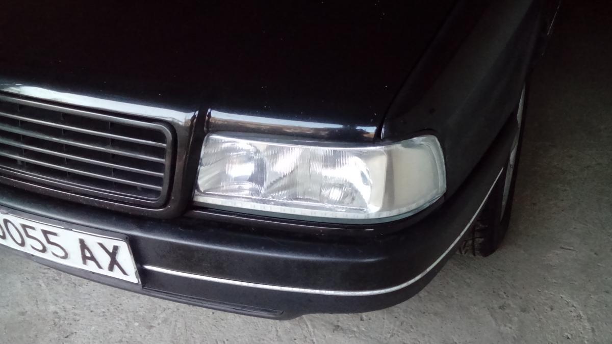

svetliopp Posted November 17, 2015 Report Share Posted November 17, 2015 Аз съм с такива фарове от Ауди 90.Вместо мигачи съм залепил отвътрешната страна на фара ,долу по цялата му дължин, диодна лента,жълта 5050.Стана много ефектно.Закачил съм и 2 резистора 25w за всеки мигач.Мога утре да снимам и да ти изпратя снимки. Link to comment Share on other sites More sharing options...

svetliopp Posted November 18, 2015 Report Share Posted November 18, 2015 (edited) Ето как изглежда:Не можах да кача клипа тук.Може да го видите във V Box 7 под заглавие: Mov_1003 Edited November 18, 2015 by svetliopp Link to comment Share on other sites More sharing options...
borki4 Posted November 18, 2015 Author Report Share Posted November 18, 2015 Еха!То наистина е станало много яко!Мерси много за идеята,колега :-) А малко инфо след като отвори самия фар после как го затвори?Със силикон ли?И запотяват ли се стъклата? Link to comment Share on other sites More sharing options...
svetliopp Posted November 18, 2015 Report Share Posted November 18, 2015 Самият фар си има уплътнение и ако не е скъсано се поставя обратно и всичко е ОК.Стъклата не се запотяват.Само понякога когато я мия ,но много бързо изсъхват.Само внимавай,като го отвориш, не пипай рефлектора с ръце и не го бърши с нищо,защото можеш да го похабиш.Ако имаш въпроси питай.Успех! Link to comment Share on other sites More sharing options...

borki4 Posted November 18, 2015 Author Report Share Posted November 18, 2015 Еми добре ще го оставя..А от къде си свързал диодите?Смисъл от къде им излиза кабела?Пластмасата ли се дупчи? Link to comment Share on other sites More sharing options...

borki4 Posted November 19, 2015 Author Report Share Posted November 19, 2015 Няма място за габарит и от там,идва целия проблем.За сега мисля да направя като колегата svetliopp. Изглежда се вижда добре през деня,а и вечерта.Благодаря все пак за съвета,колега,идеята ти също е добра! :-) Link to comment Share on other sites More sharing options...
svetliopp Posted November 19, 2015 Report Share Posted November 19, 2015 Колега,jordanik ти явно не си видял снимките ,които постнах.При тези фарове въобще няма отсег,нито за габарит,нито за мигач.А мигачите са изнесени в бронята и габаритите са във фара.Затова ги направих по този начин и искам да отбележа,че дори и през деня се виждат доста добре и ефектно.А за рефлекторите не виждам защо трябва да се никелират наново ако са добре.Просто се услажнява работата с разпиляването на целия фар и се оскъпява. Link to comment Share on other sites More sharing options...

borki4 Posted November 19, 2015 Author Report Share Posted November 19, 2015 (edited) Обаче няма отсег за мигач,това е проблема. ПП: Може да се направи също пак с лента,но само на мястото,на което е обикновено мигача. Може би ще е малко по-сложно,но поне ще си е на мястото на мигача и никой няма да направи проблем. Edited November 19, 2015 by borki4 Link to comment Share on other sites More sharing options...
