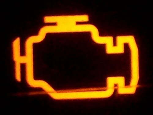

pavlinpav1 Posted July 8, 2017 Author Report Share Posted July 8, 2017 (edited) Счупи се малкото клапанче, затапих го, но ми свети постоянно тази лампичка Edited July 8, 2017 by pavlinpav1 Link to comment Share on other sites More sharing options...

kolitooo Posted July 8, 2017 Report Share Posted July 8, 2017 Защо не отидеш да ти го спрат и софтуерно...бяма ли да изгасне чека и да ти излезе по тънко Link to comment Share on other sites More sharing options...
