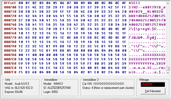

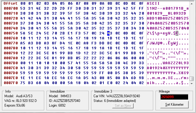

bsdnikolov Posted November 26, 2018 Report Share Posted November 26, 2018 (edited) Не, това не се прави с VCDS (и не може с него). Нужно е когато се опитваш да обучиш вече обучен Immo2 табло към Immo3 кола и обратното.Също така, 1 път ми се наложи и когато обучавах Immo3 табло и кола, но от многобройните опити на някой преди мен, таброто се бе заключило (да, и такъв момент има). След мъничко ще ти покажа на скрийншоти от дъмпа, как изглежда дъмпа на едно и също табло в режими Immo2, Immo3 и "new or replacement". Edited November 26, 2018 by bsdnikolov Link to comment Share on other sites More sharing options...
bsdnikolov Posted November 26, 2018 Report Share Posted November 26, 2018 Ето и дъмпа на едно табло с номер 8L0920932D, в различните му модификации, според случая: 1. Оригиналния дъмп, който е Immo3: 2. Преработен в "New or replacement part cluster": 3. И вписано към А3 с Immo2 ECU (забележи, че тогава на мястото на VIN номера изписва яяяяяяяяяяяяяяяяяяяяяяяя). Когато четеш табло с Immo2 след 2000-та година, с VCDS също виждаш я-тата на мястото на VIN номера. Link to comment Share on other sites More sharing options...
