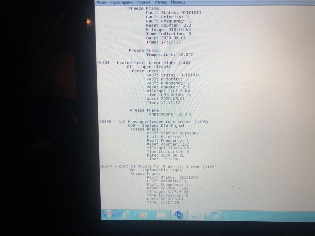

Gotin78 Публикувано 6 Юни 2020 Доклад Share Публикувано 6 Юни 2020 Адрес на коментара Сподели в други сайтове More sharing options...

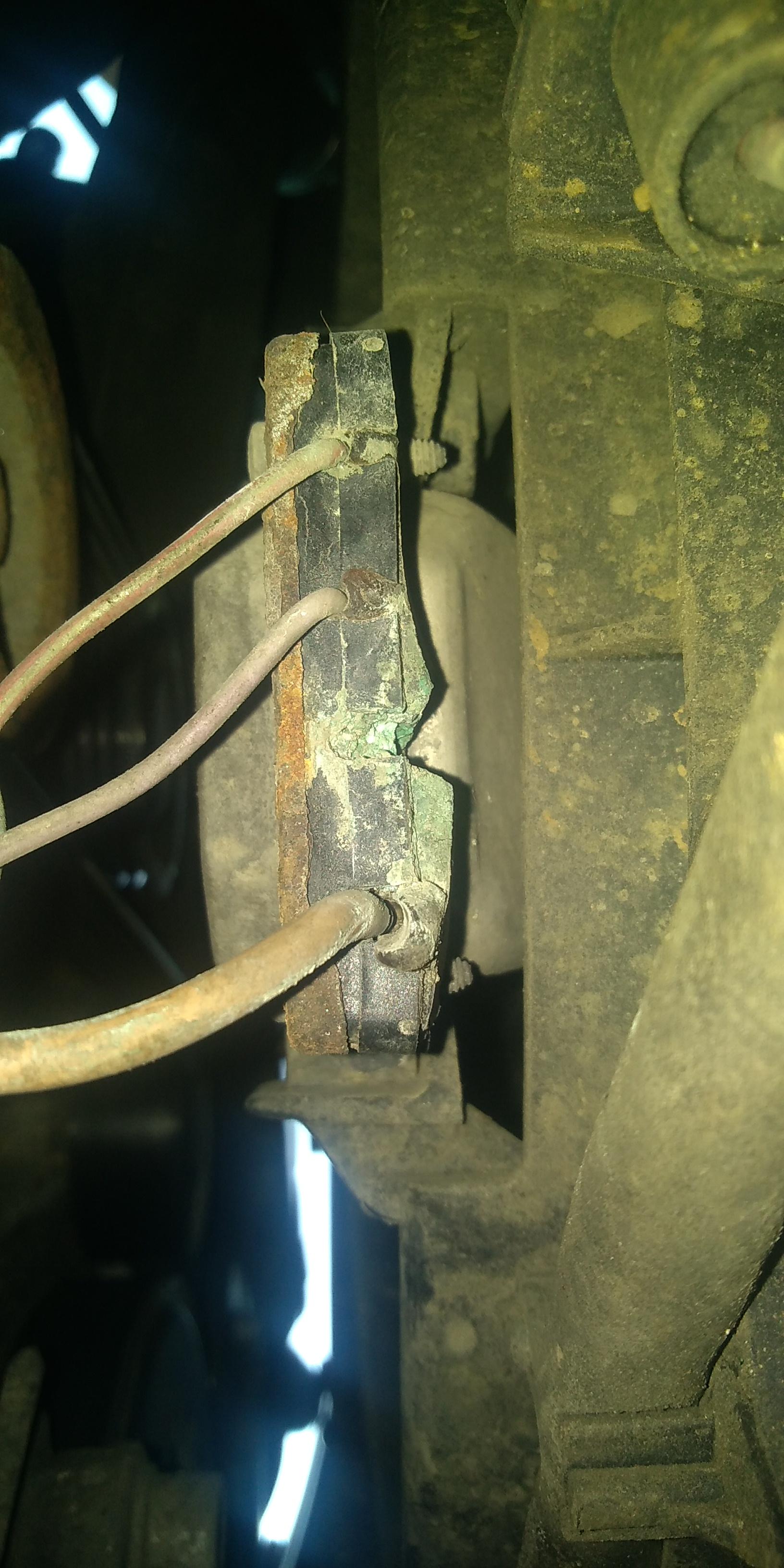

Крвна група Ауди Публикувано 4 Юли 2022 Доклад Share Публикувано 4 Юли 2022 Здравейте! За тези които имат този проблема върху перките има закачено управление то окислява и не работи аз ще го сменявам тези дни и се надявам да отстраним проблема вто и снимка Адрес на коментара Сподели в други сайтове More sharing options...
