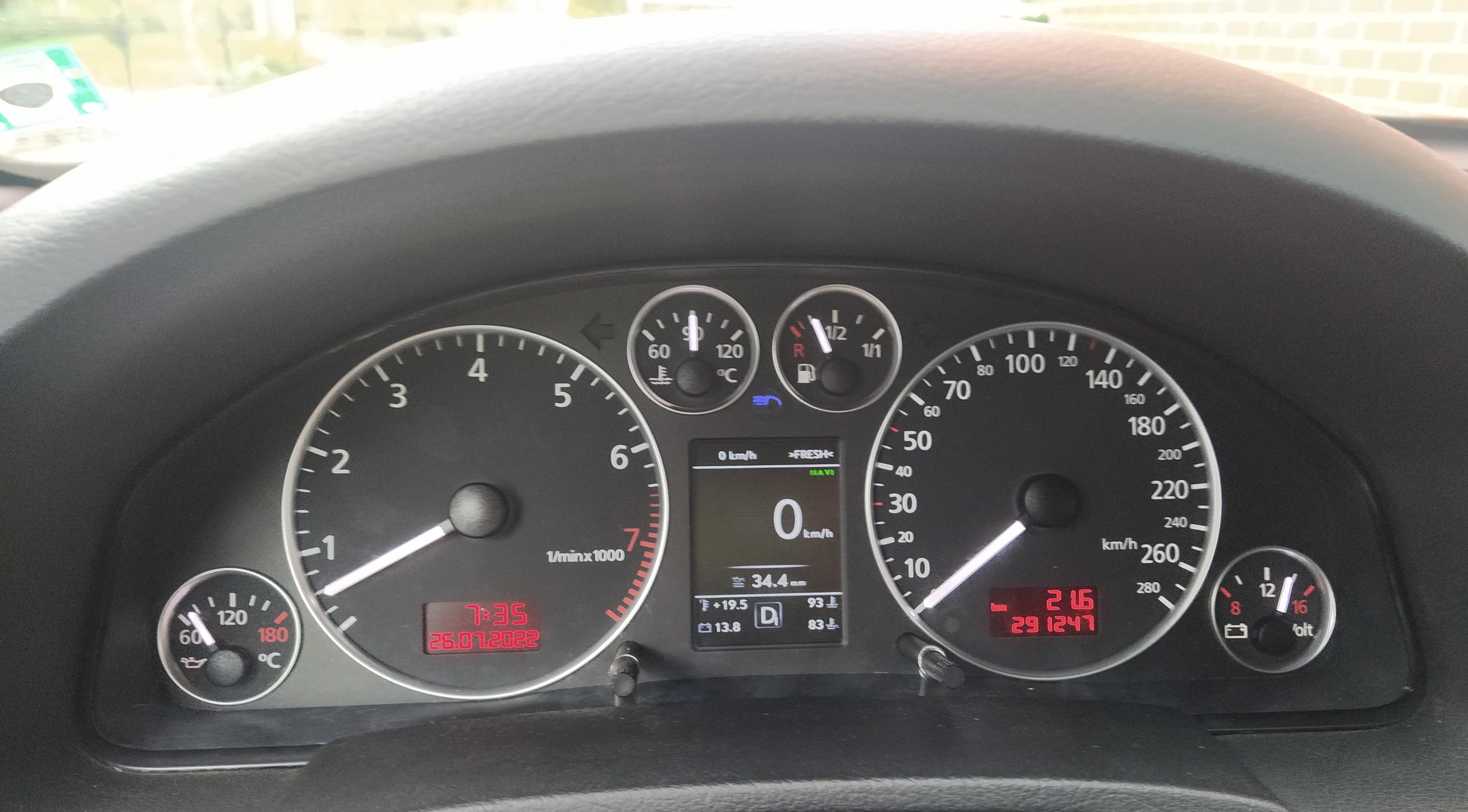

Haribos Posted November 21, 2022 Report Share Posted November 21, 2022 On 10/23/2022 at 8:04 PM, MAPTO7007 said: Това на 192-версия май ... на 193-версия не е активно ... или поне незнам откъде се активира. При мен се активира от инженерното меню - има DIGITAL SPEEDO, като кликнеш на него и се сменя цвета му от тъмно син на светло син със * отпред. Пише , че работи когато дисплея е в режим навигация. При мен се превключва в този режим като се задържи бутона select на лоста за чистачките(Ауди А6С5). Аз не мога да го пробвам, защото съм с друг ФИС дисплей и при мен нещо неработи. Отделно май бяй чел, че не работи на цветни дисплеи . Link to comment Share on other sites More sharing options...
MAPTO7007 Posted November 21, 2022 Report Share Posted November 21, 2022 Колега,мерси за разяснителната лекция. Платил съм,инсталирал съм карти и така нататък. Мисълта ми беше - това с километрите на ФИС дисплея,важи само за червените дисплей и вероятно версия МК-192 Аз съм с цветен и версия МК-193 ЛЕД ... а ти си още по-модерен така да се каже със КолорФИС руска мания 🍺 Link to comment Share on other sites More sharing options...
Haribos Posted November 24, 2022 Report Share Posted November 24, 2022 (edited) Здравей отново. Снощи си играхме с едно В7 с цветен дисплей и при него тръгна цифровия километраж, но той също е с със старото нави (192). Възможно е да не работи на 193 каквато е твоята. Edited November 29, 2022 by VBI Не цитирай предходно мнение, ползвай бутона "@" Link to comment Share on other sites More sharing options...
