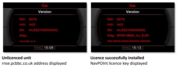

simoV49 Публикувано 14 Март Доклад Share Публикувано 14 Март (Редактирано) Привет @MAPTO7007, Под ъпдейтване на лиценза имам предвид да се промени екрана на "Version", за да включва ключа от лиценза: При мен няма промяна. Иначе качих версия 0740 и виждах адреса на уебсайта долу в ляво. Относно ъпдейта, сложих диска, след известно време ъпдейта тръгна, зареди барчето и навигацията се рестартира, след като проверих версията и потвърдих, че е 0740 извадих диска. Изглежда моето РНС-е отказва да чете SD карти, каквито и да са.. Намерих стара 1GB SD карта, но нито лиценза, нито mp3 чете от тях. Форматирана е картата като FAT32, името на песента е само букви и общо 16 символа с .mp3, пробвах и в отделна папка да сложа mp3-то, но пак не тръгва в нито един от слотове, все пише "Empty". Имам WEFA дигитален чейнджър, изключвах го за всеки случай, но пак не тръгват. Ако сложа microSD картата, която опитах да подкарам с преходника в WEFA-та песента тръгва. Днес също така свалих на последната официална версия от Ауди - 0650 - пак не чете SD карти. Стюарт също няма представа защо не тръгват. Редактирано 14 Март от simoV49 Адрес на коментара Сподели в други сайтове More sharing options...
