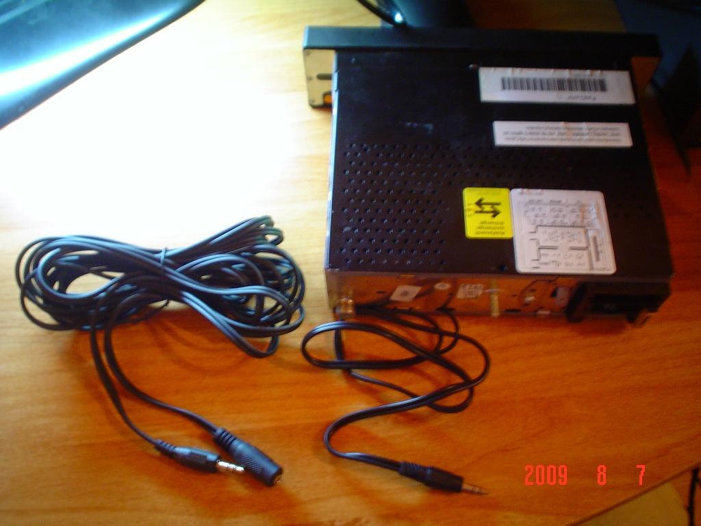

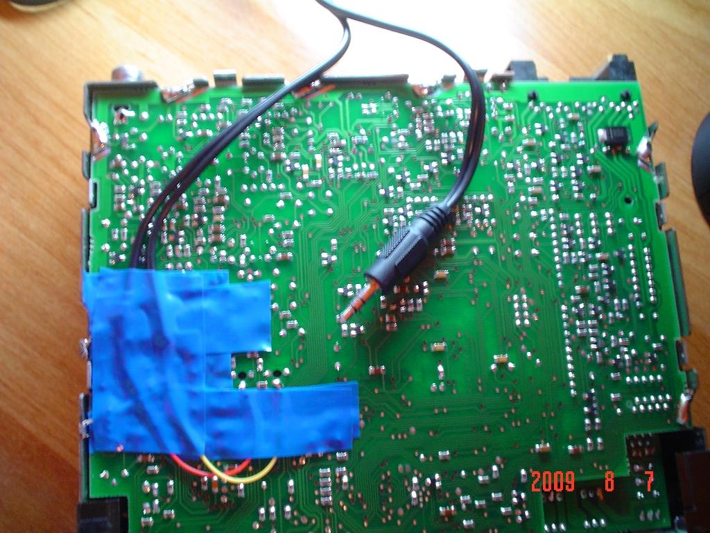

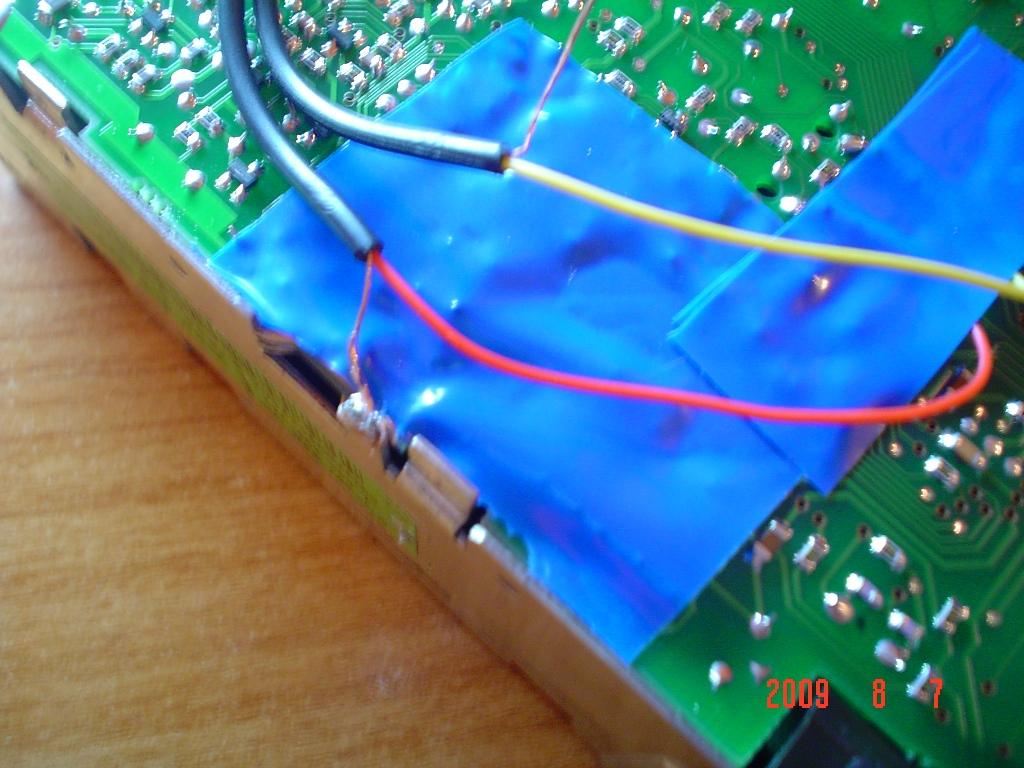

maximoff Posted January 4, 2009 Report Share Posted January 4, 2009 (edited) Честита 2009г. на всички колеги!!!Метода става за всички касетофони, но аз ще покажа снимков материал за модела АУДИ КОНЦЕРТ... на ГАМА платката е същата така че пак може да се ползват същите снимки.А ето и решението, трябва ви само мултимедиен източник мп3 айпод, мобилен телефон с много памет за любимите ви песни.Аз лично ползвам НОКИА Н73ме.1. Вземате хендсфрито(слушалките, на мп3 или .........) отрязвате им говорителите дето ги пъхате в ушите и ги хвърляте 2. Отваряте касетофона и запоявате кабелчетата на предусилвателя на касетофона, и фактически имате AUX вход, който работи в режим ТАРЕ, а кабела с който са екранирани слушалките се връзва или запоява на "маса" или на шасито на касетофона.3. Този режим ТАРЕ се постига като имитирате че вътре има касета, (пъхате една касета без лента и сте готови или като вдигнете капачето на вх. за касетата се вижда едно черно палче, бутате го с отверка или подобно, механиката пада и всичко е ок.)4. Връзвате вашия музикален носител и си слушкате музика-- мп3ки-- гледкате си клипчета и филмчета ако ви е голям дисплея.Който ползва GSM получава бонус CAR KIT или може да си кара и говори без да нарушава правилата за движение. Разговора се чува в тонколоните на колата, плеара спира вие говорите, и обратно, разговора приключва, плеара си продължава от където е спрял.Аз лично съм многооооо доволен от тея симбианки (май не се пише така ама...),,качил съм и ТОМ ТОМ 6 ,навигация хем си ме навигира хем си свири мп3.Музиката илиза кристално чиста все едно свири диск, така че си заслужаваИмате още един еквилаизер от плеара на устроиството, ама неви трябва то оригиналната музиката в ауди си е перфектна.може да триете и качвате без да купувате дискове и не прескача по лоши пътищаВСИЧКО ТОВА ЖЕРТВАТЕ САМО ЕДНИ СЛУШАЛКИ И МАЛКО ТЕНОЛ, 15мин. РАБОТАНе ви трябват разни китайски боклуци да вклчювате.ето и снимкитеаа и забравих да вметна, че ефекта е по добър от този с касетата с букса която се продава по магазините, защото не се ползва главата на касетофона а направо вх. на предусилвателя. Edited January 4, 2009 by maximoff Link to comment Share on other sites More sharing options...

velas Posted January 15, 2009 Report Share Posted January 15, 2009 Така, благодарение на колегата Максимов, вече имам all in музика в колата...става лесно и... сега разбирам що са ми сложили BOSE в колата... Ето малко снимки:Трябва да се сложи изолация против нежелани ефекти.Задължително трябва да е налице и механиката...иначе не става...Вече в колата...голям кеф... Вместо да използвам касетка с извадена лента, с отверка внимателно бутнах водача дето затваря механиката. После с копчето "MODE" се превключва на радио и обратно.Успех на всички! Link to comment Share on other sites More sharing options...
