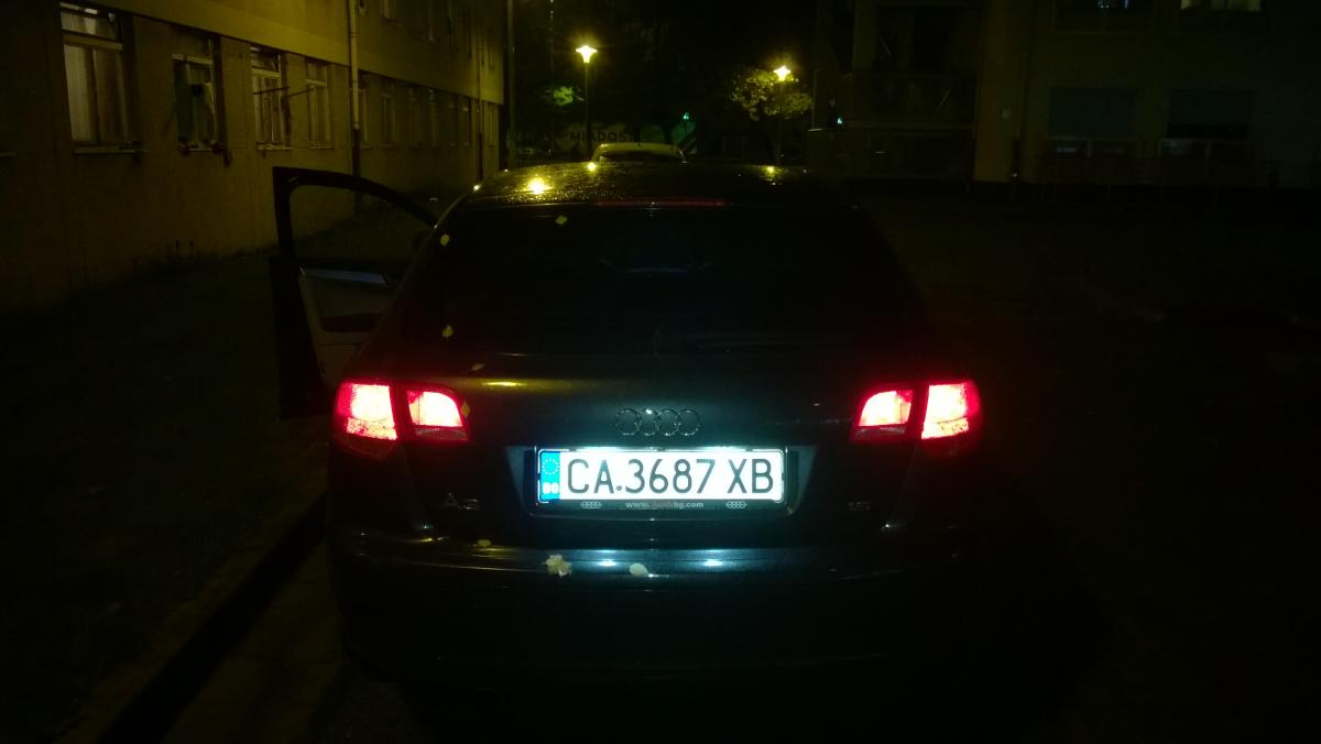

Нека да споделя един мод за 8РА (преди фейслифт), който открих днес случайно, ровейки си из колата. Това е, как да накараме фаровете за мъгла, да светят като габарити (със силата на габарити, не с пълна мощност). Модът е направен през 23 битов Cental Electronics контролер (8Р0907279F). Не съм разреждал дали 16 битовите контролери ще го поддържат. Трябва да призная, че така задницата на колата , по ми допада. Винаги съм се кефил на издължените габарити на Алфите.  ^_^ Снимките са доста кофти, но телефона ми толкова си може.
Изпълнение:
Влизаме в Main Screen  и от там избираме Select Control Module
След което, влизаме в 09-Cent. Elect.
От менюто на контролера, избираме Coding-07.
От там, бутона Long Codin Helper.
Отиваме на Byte 10 и в полето, където пише Dec1: 0  x 1 = 0, нулата в жълто я променяме на 32, така че да стане Dec1: 32  1 = 32. Първо пробвах с 22, както е при габаритите, но крушките за мъгла светеха по-слабо от габаритите. И за това ги увеличих. Към момента не виждам разлика, но ако я забележа, ще се коригирам.
Редактирано от bsdnikolov

32 в момента ми се вижда малко отгоре, но 22 ми изглеждаше малко. Вътрешните задни "габарити" (тези на 5-та врата) са ми матирали, докато външните не са. За това не мога да преценя, коя е идеалната стойност. Давай го на усет. Ако крушките на задните фарове за мъгла са също 21W, то тогава 22 би била правилната стойност.
