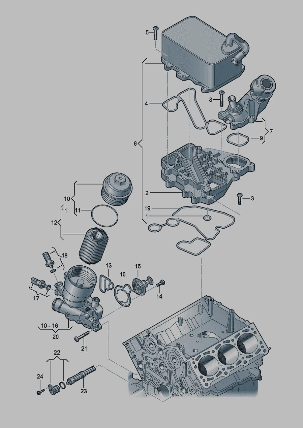

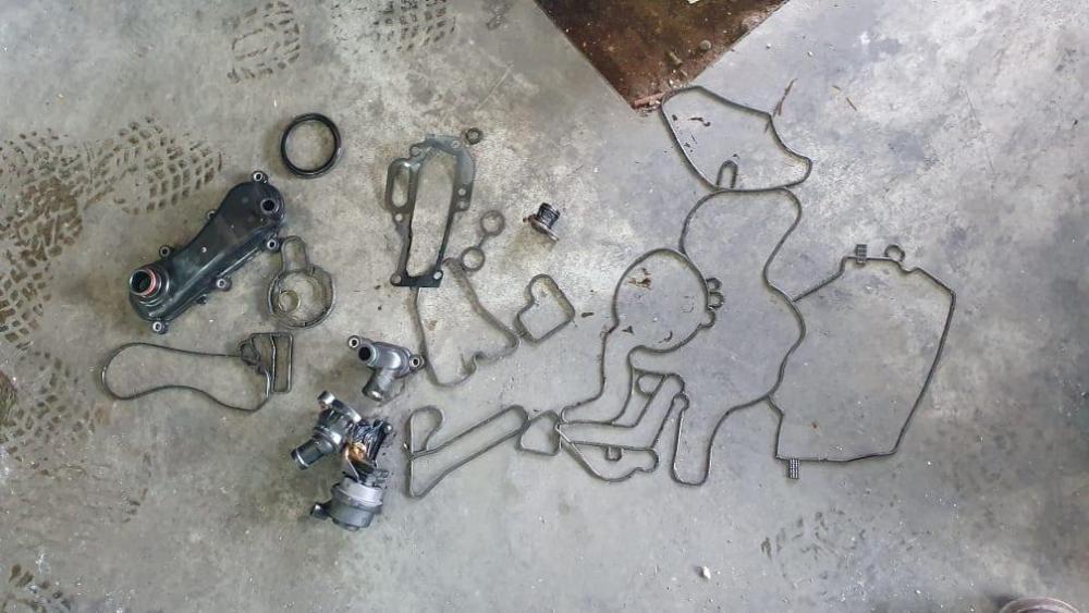

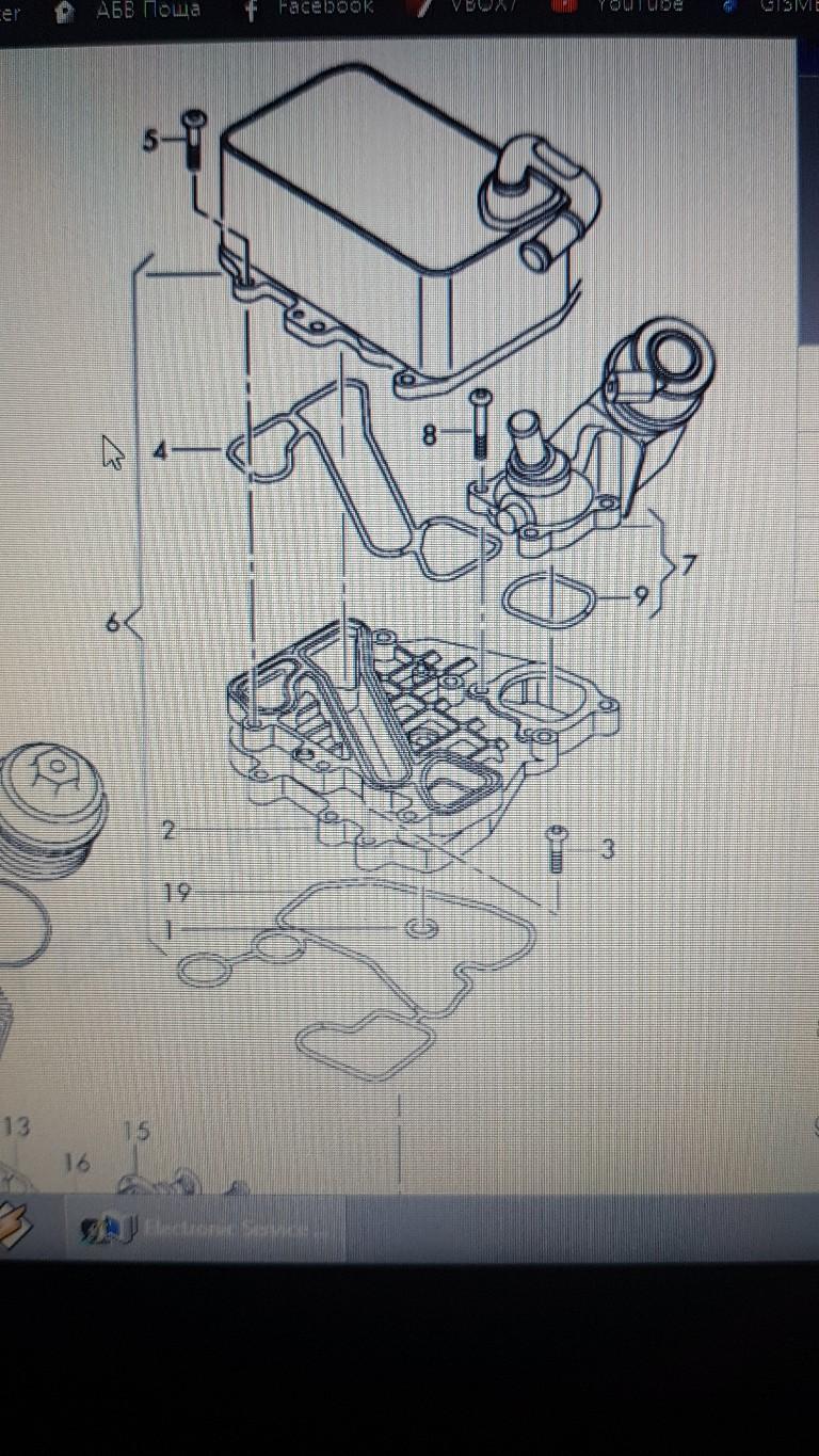

Nikolay Tanchev Публикувано 11 Април 2021 Доклад Share Публикувано 11 Април 2021 (Редактирано) И аз минах през това ремонтче. Но смених само гарнитурки над и под охладителя. За сега не тече от други места. Като се разтече и на помпата с термостата ще и дойде реда. 4, 9 , 1 и 19 П.с Допълнително и уплътненията на колектора. Всичко 100 кинта и ден работа. Редактирано 11 Април 2021 от Nikolay Tanchev Адрес на коментара Сподели в други сайтове More sharing options...

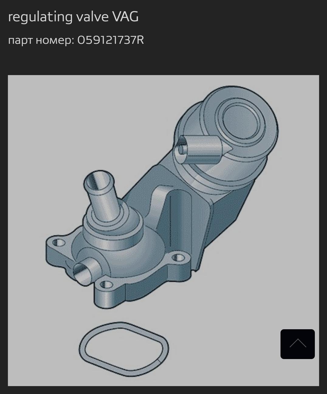

Martoni Публикувано 12 Април 2021 Автор Доклад Share Публикувано 12 Април 2021 Toзи клапан също тече Адрес на коментара Сподели в други сайтове More sharing options...

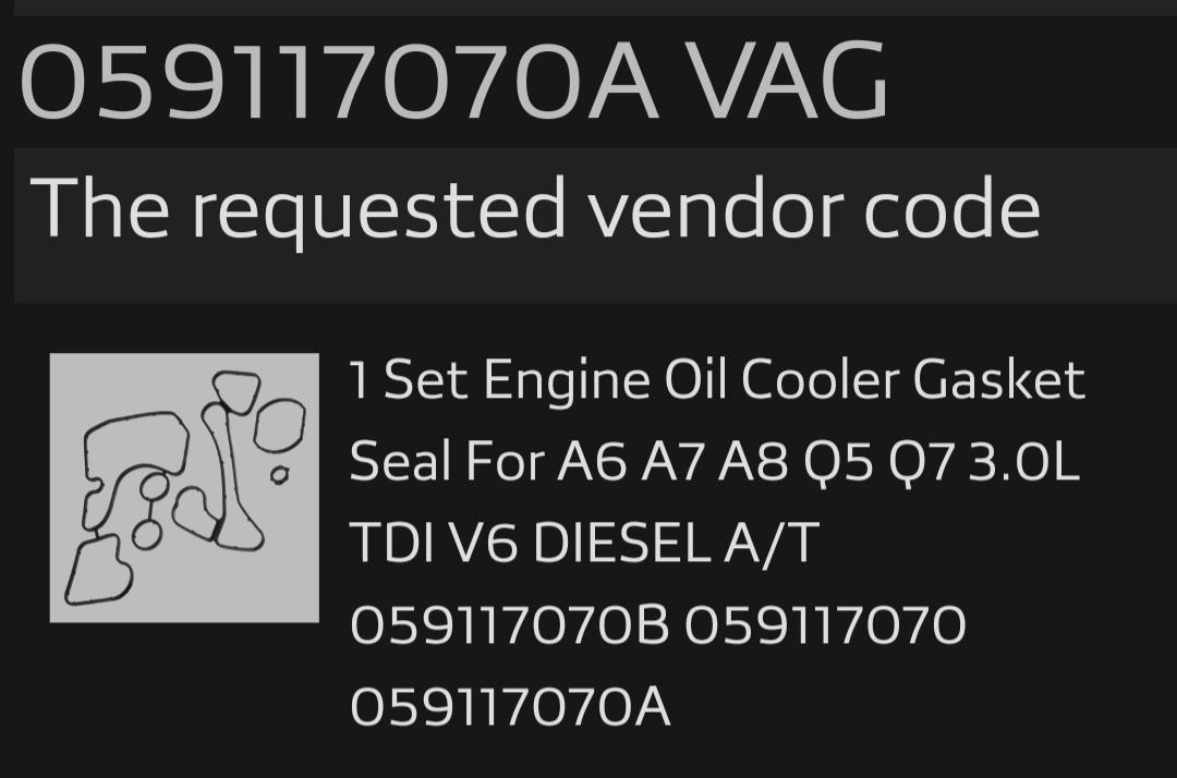

scorpyto Публикувано 12 Ноември 2024 Доклад Share Публикувано 12 Ноември 2024 Може ли номера на гарнитурите, клапана и охладителя? Също така - предполагам и гарнитури/уплътнения на всмукателен колектор също се сменят? Адрес на коментара Сподели в други сайтове More sharing options...
Nikolay Tanchev Публикувано 13 Ноември 2024 Доклад Share Публикувано 13 Ноември 2024 (Редактирано) Колега по-долу може да видиш номерата на частите Номера на охладителя е - 059117015P Редактирано 13 Ноември 2024 от Nikolay Tanchev Адрес на коментара Сподели в други сайтове More sharing options...
