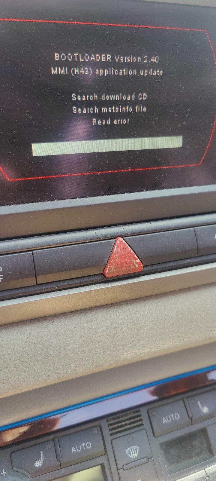

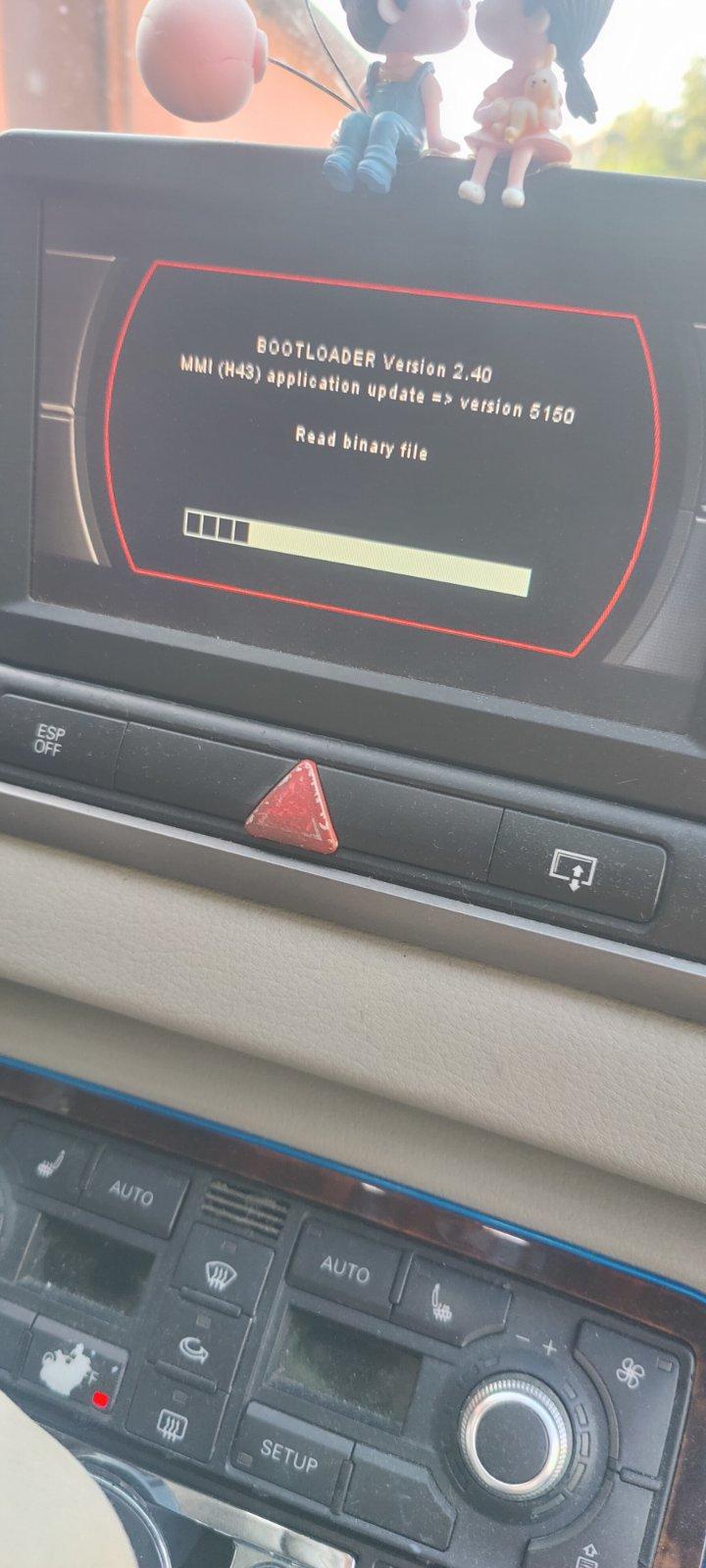

Zdravko1990 Публикувано 13 Юни Доклад Share Публикувано 13 Юни Здравейте скоро имах същия проблем който отстраних ако някой има затруднения готов съм да съдействам а за Хасково и областа може и на място. За контакти Zdravko Peichinov във FB Адрес на коментара Сподели в други сайтове More sharing options...
