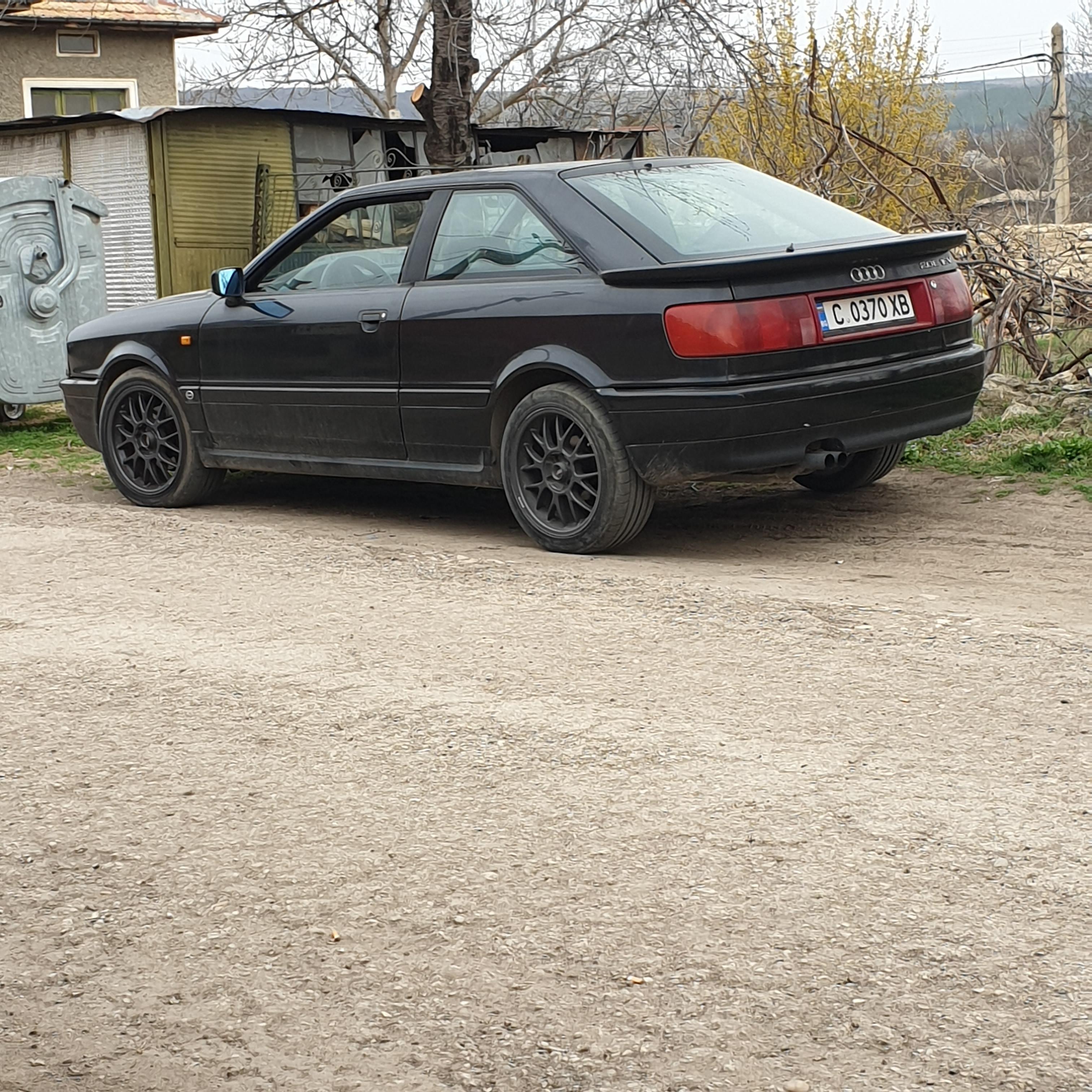

    За всички от форума с B4
    Някой папарак я снимал -копирах я от фейсБоклука.

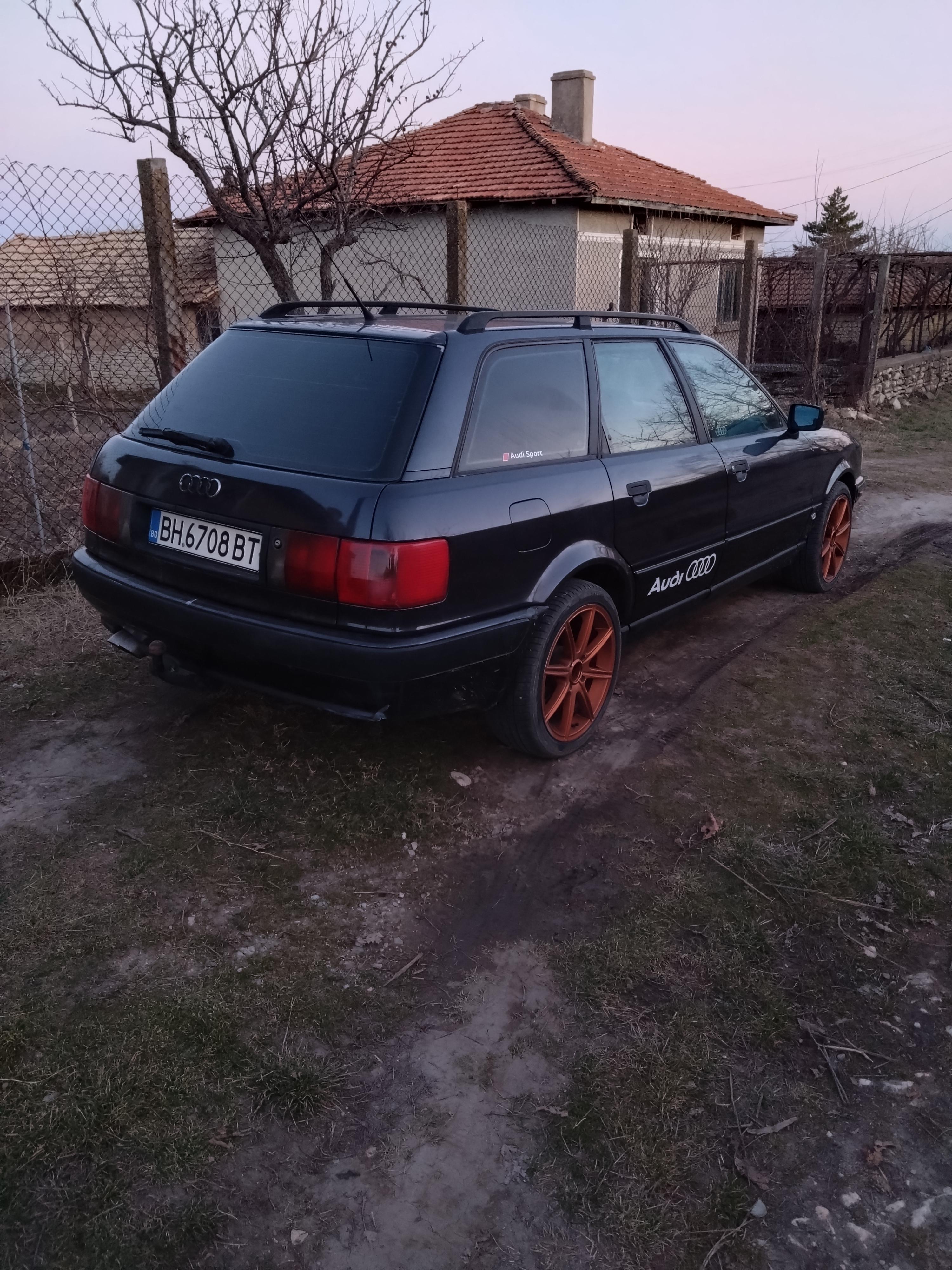

  8. caro
    Поздрави за Влади -още е жива
