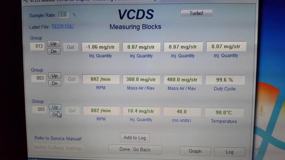

Трета дюза с параметри -1,54, а останалите са в граници 0,6
Днес сложих Bardahl - Diesel injection restorer 11, Bar-5492 в съотношение за силно замърсяване (опаковката на 30 л.) и изпълних всички описани инструкции. Първо на място с 2000 оборота за около 30 мин. После карах на магистралата още 30 мин, като бях на ръчни предавки (на 4-та) за да мога да поддържам 2500 оборота, но ефект НЯМА! Дори имам чувството, че това прекъсване , а на ниски обороти потрисане се увеличи. Погледнах корекциите на дюзите и дори са се увеличили равномерно, като тази, която преди беше с най голямо отклонение (-1,54) сега вече е -1.78. Това е на загрял на 90 градуса мотор, вероятно има значение.
Вече не знам какво да направя, но много ме дразни това потрисане. Възможно ли е да е от тази дюза? Пише, че до 2.5 корекция е в норма?! Има една разкопчана дюза в резерва и се чудя дали да не сложа нея за проба?!
