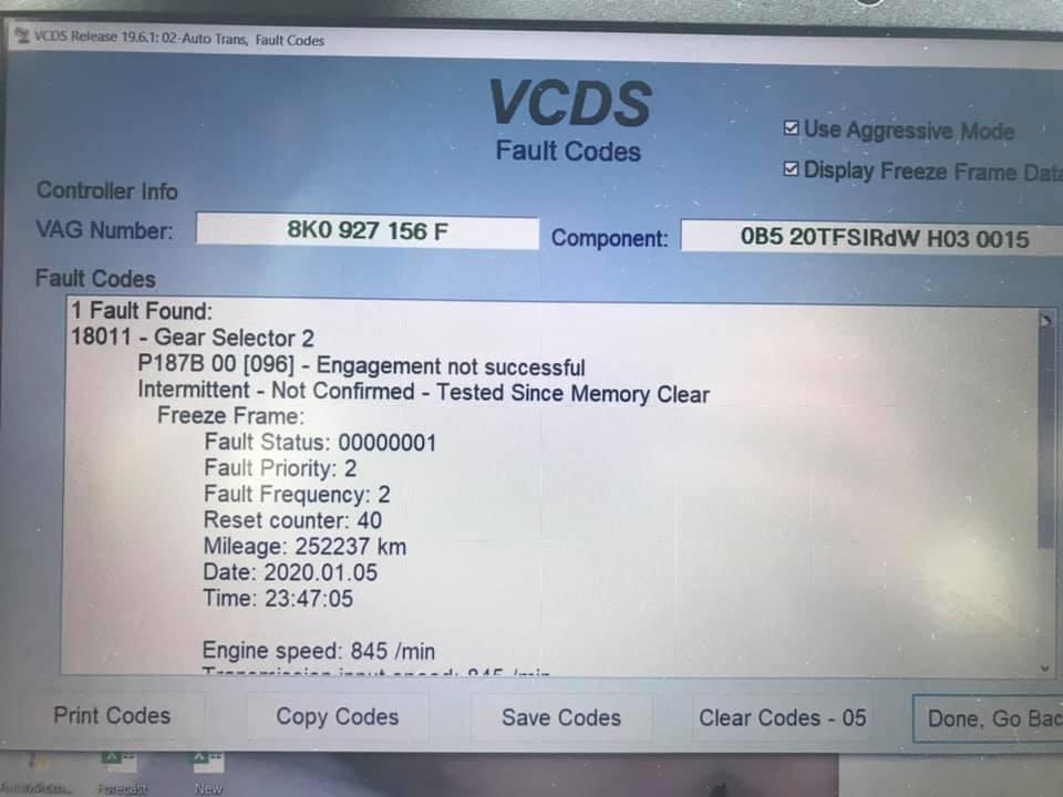

Chavdar1231 Публикувано 6 Януари 2020 Доклад Share Публикувано 6 Януари 2020 Привет! Нов съм във форумът и незнам дали това е повдигано вече на въпрос ( търсих но не намерих точно това) имам проблем със скоростите на въпросният автомобил Ауди A4 B8 2.0 TFSI Quattro 211к.с. 7 скоростна автоматична кутия. от 1ва до 7ма колата си изрежда скоростите прекрасно, но когато започне да сваля предавки примерно от 2>1 , 3>2>1 се чува тропане от автоматикът и когато вече колата не е в движение на таблото излиза следната грешка Gearbox Malfunction you can continue driving в този момент колата губи 1ва, 3та, 5та, 7ма предавка, Гася колата и после като я запаля всичко си работи напълно нормално, закачих колата на VCDS вади следната грешка. P187B Engagement not successful Мехатроникът е ремонтиран от ауди преди 29 000 км, масло и филтри са сменяни преди 5 000 км. Проверих буксата намираща се отгоре на самата кутия - не е мокра нито стопена - както се случва доста често при тези кутии, по наблюдения от други форуми. Преди около 3 седмици правих осноовен ремонт на двигателя поради висок разход на масло - майсторът ми каза че маховикът и вероятно съединителите са за смяна. Също така съм забелязал че когато сменям от P към D и от D към R има едно придърпване на колата, рязко за много кратък момент. Въпросът ми е - това може ли да е причинено от тях или проблемът се дължи на нещо друго, понеже нежелая да инвестирам в нов маховик и съединител и да се окаже нещо друго. Благодаря Предварително. Адрес на коментара Сподели в други сайтове More sharing options...
CVT Публикувано 7 Януари 2020 Доклад Share Публикувано 7 Януари 2020 В случая става дума за първо поколение S-Троник (DL501). Адрес на коментара Сподели в други сайтове More sharing options...

BECKO Публикувано 7 Януари 2020 Доклад Share Публикувано 7 Януари 2020 http://multitronic-box.com/contact Не знам какво очакваш да чуеш, като го "преслушаш"... кутията ти е готова за глътне едни 4к лева веднага (нов съединител + каквото още изскочи) ... щом са ти казали че и маховика тропа, сумата върви нагоре. Адрес на коментара Сподели в други сайтове More sharing options...
Chavdar1231 Публикувано 7 Януари 2020 Автор Доклад Share Публикувано 7 Януари 2020 Ами като за начало да ми потвърди дали описано от Вас е причината за моят проблем. Адрес на коментара Сподели в други сайтове More sharing options...
