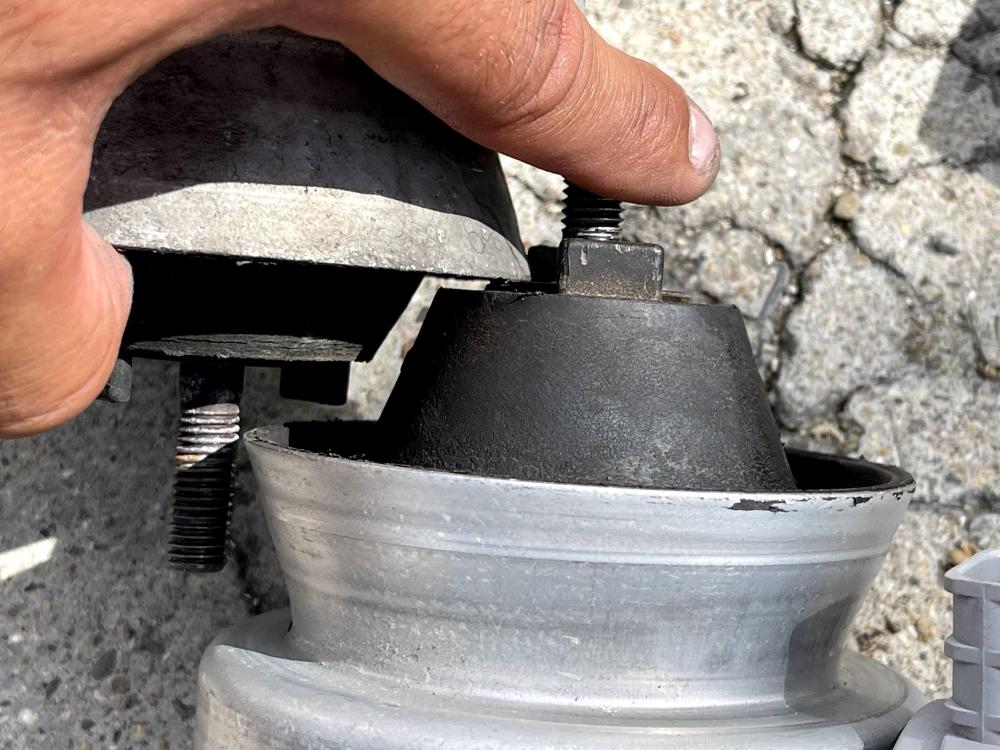

На схемата е дадено ясно мисля.Клапана затваря или отваря една камера към атмосферата,с което втвърдява или прави мек тампона.Вътре тампона е пълен с етилен гликол мисля,че беше.Качвам и две снимки как изглеждаше моя спрямо новия.Колата ми е 2011г и честно казано след смяната на двата тампона разликата е огромна.Според мен това е нещото с най осезаем ефект ,което съм сменил по колата :)

@nikolay80 Kато гледам каква разлика има от новия и стария във височината на гумената част се разколебах от идеята си да сменя само левия.Някой с опит в тази посока ? :))

Да разликата и при двата беше такава във височината.И това при положение,че мотора е лек 2.0TDI и колата е 2011г.При 3.0TDI и кола 2005-2006 положението вероятно ще е още по-зле!
