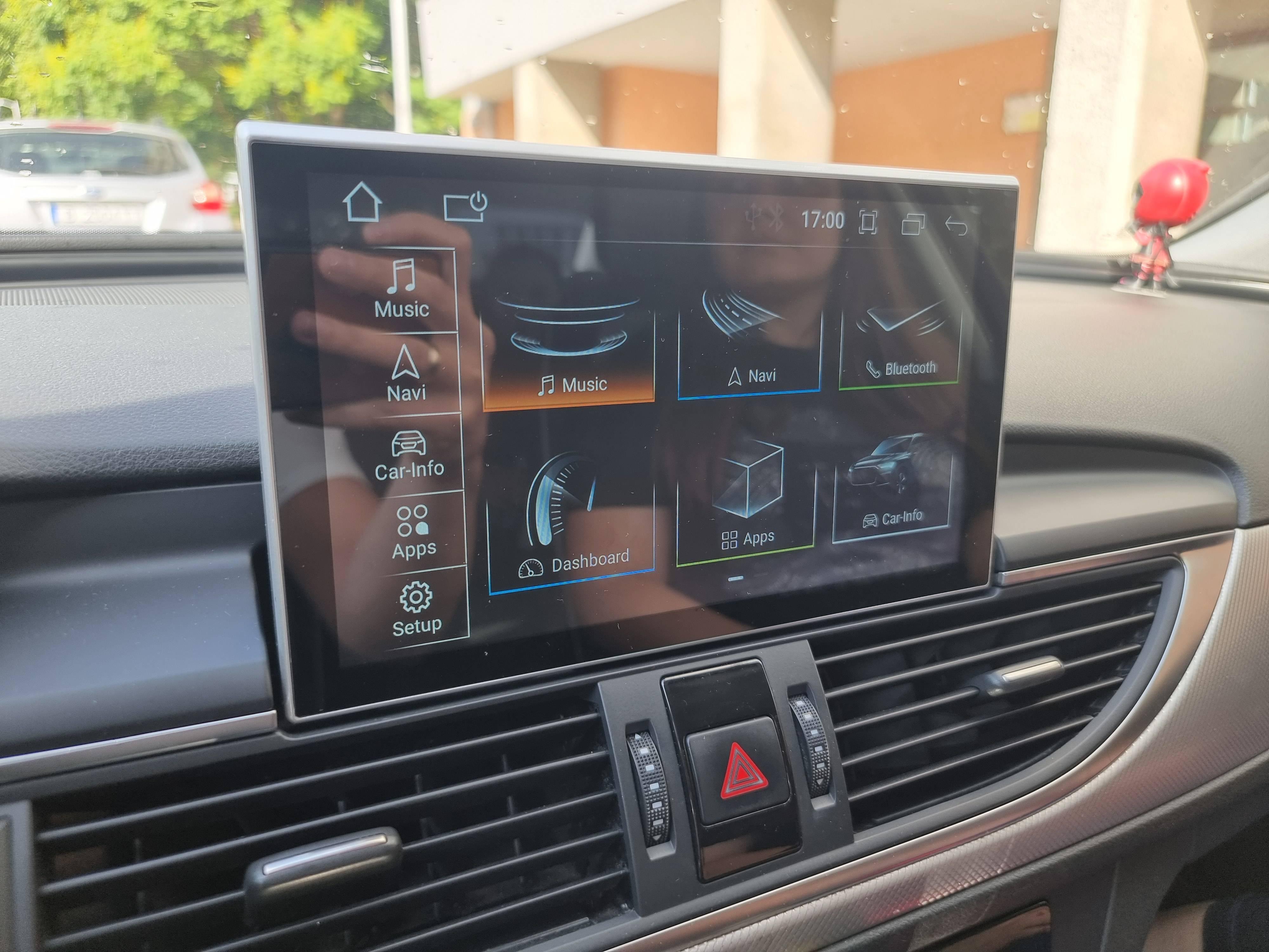

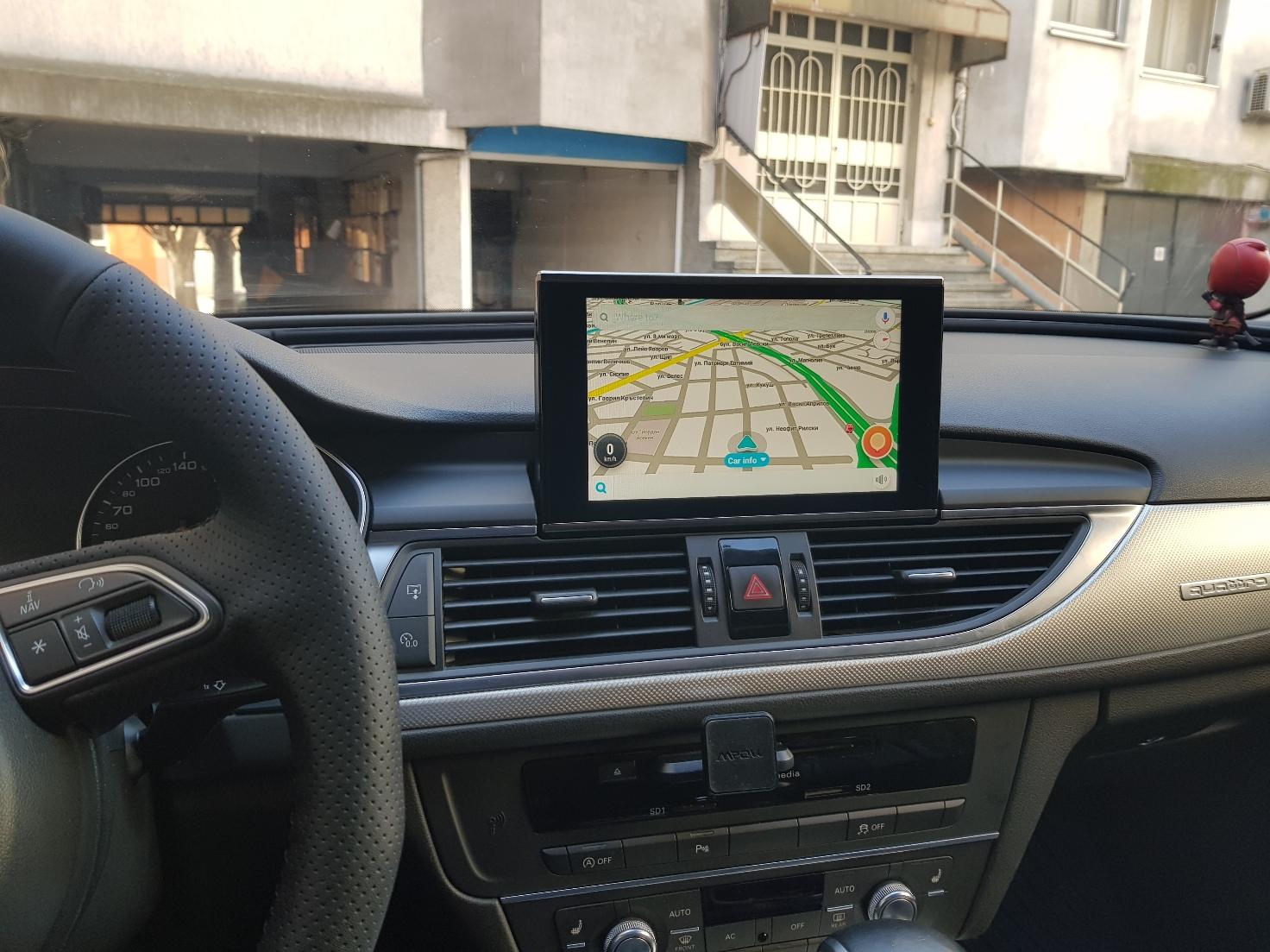

Милослав Публикувано 2 Февруари 2023 Доклад Share Публикувано 2 Февруари 2023 Имаш ли снимки на интериора след като си сложил мултимедията? Искам да видя как изглежда и дали се “вързва” на интериора или е като насадено съвременно нещо Адрес на коментара Сподели в други сайтове More sharing options...
Nikolay Tanchev Публикувано 2 Февруари 2023 Доклад Share Публикувано 2 Февруари 2023 Моята е такава която се прибира. Ето една две снимки по време и след манипулацията Ще снимам още една сутринта като вляза в колата на затворен екран. Аз поне не виждам някаква огромна разлика. Адрес на коментара Сподели в други сайтове More sharing options...

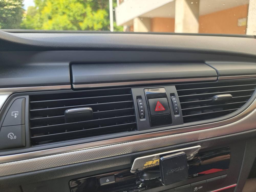

Nikolay Tanchev Публикувано 5 Февруари 2023 Доклад Share Публикувано 5 Февруари 2023 Ето и на затворен дисплей. Трябва малко да го коригирам нагоре за да е на ниво с другата лайсна но като цяло разлика с оригиналния няма. Адрес на коментара Сподели в други сайтове More sharing options...

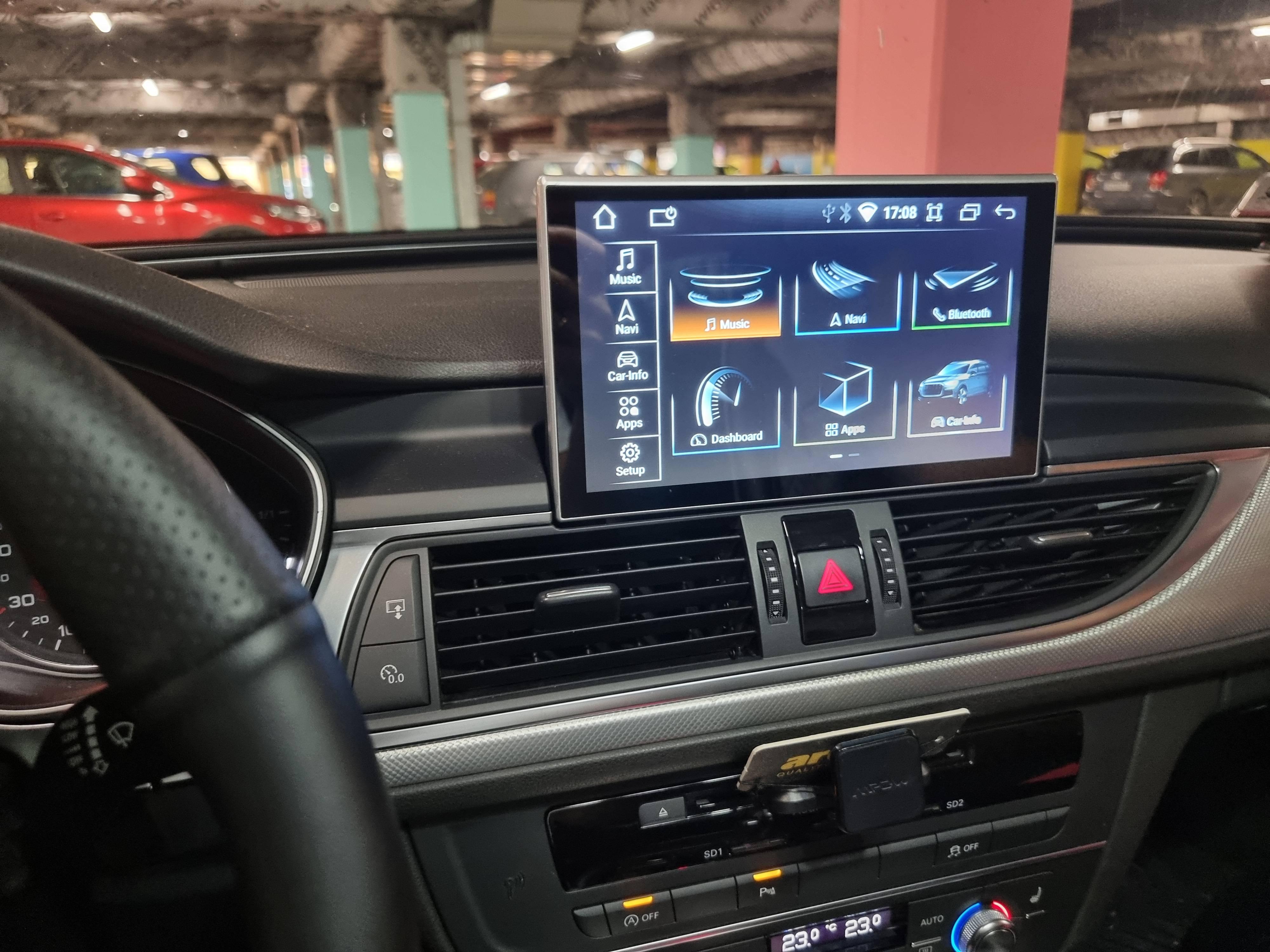

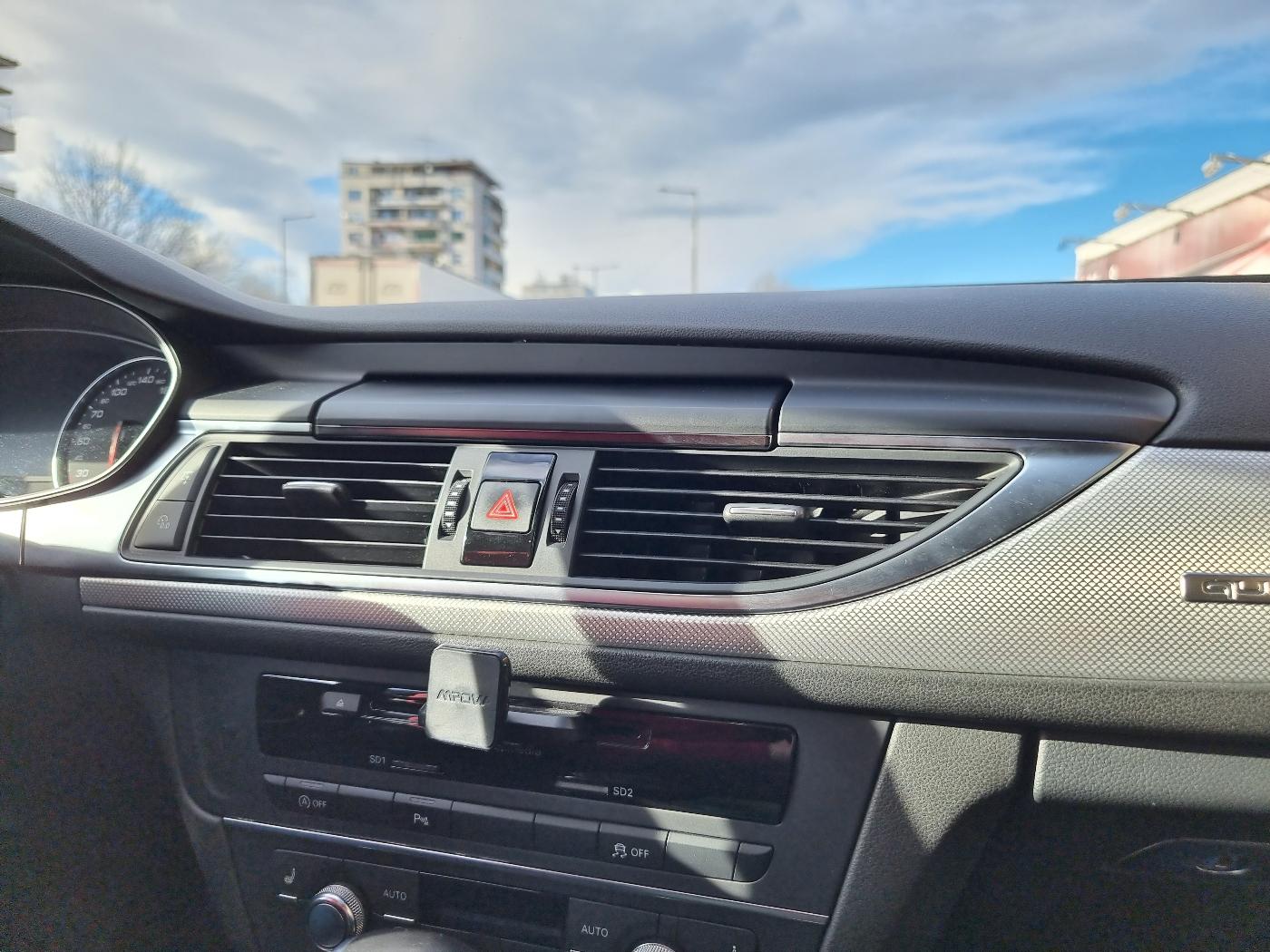

coolerx Публикувано 29 Май 2024 Доклад Share Публикувано 29 Май 2024 5 hours ago, Nikolay Tanchev said: Точно с този снапдрагон чипсет съм сега.... Много благодаря за отговора - ще очаквам снимки, ако може и при затворена мултимедия. Адрес на коментара Сподели в други сайтове More sharing options...
Nikolay Tanchev Публикувано 29 Май 2024 Доклад Share Публикувано 29 Май 2024 Модела който аз сложих е ето този - Цък! Има и други модели от други китайци, но като цяло получавате същото нещо. Вече преди да се поръчва трябва да се знае точно с кой вариант на MMI е каляската. Китаеца е много отзивчив и отговаря бързо и ако нещо сте объркали може да му пишете. Дори е навит да пише по-малка сума за да избегнете мита и по-високи ДДС-та при минаване на пратката в митницата като пристигне. Пуска я с DHL и пристига за около седмица. Снимките по-късно понеже съм с една Нокия в момента 🤣 Адрес на коментара Сподели в други сайтове More sharing options...
Nikolay Tanchev Публикувано 29 Май 2024 Доклад Share Публикувано 29 Май 2024 (Редактирано) Ето малко снимки от мултимедията. Малко е размазан екрана защото не е на фокус. Иначе разделителната е в пъти по-добра от стоковата. И екрана не синее както на последната снимка. Просто от камерата така излиза. Редактирано 29 Май 2024 от Nikolay Tanchev 1 2 Адрес на коментара Сподели в други сайтове More sharing options...
