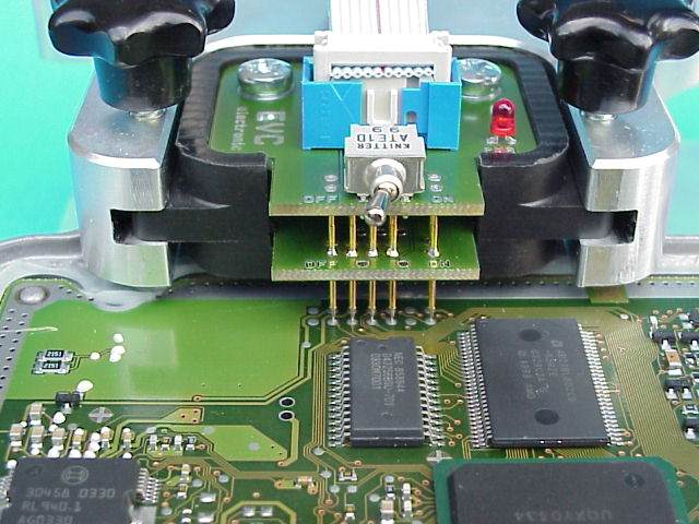

3. BDM - тунинг. Използва се при повечето компютри на моделите след 2003та година ( EDC16, ME9, SID803 и т.н.) При тези компютри управляващата програма се заменя с нова но не чрез смяна на чипа или през диагностичната букса а чрез тканареченият BDM-Interface.Това е устройство което прави контакт директно с платката на компютъра и чрез този контакт се заменя софтуера. Водещи производители на БДМ са немската EVC-elektronik (с която ние работим) , както и CMD и Dimsport. Съществуват и ефтини "китайчета" на пазара но с повечето от тях се съсипва компютърат на колата а и почти винаги с тях запояват по платката на самия компюър .
Техниката с която работим (на EVC ) е най доброто на пазара и представя максимална сигурност за електрониката на колата ( без запояване, пмекерий и неизвестн произход)
БМВ автомобили с електроника от типа EDC16 може да се чипва САМО чрез БДМ метода. Става дума за повечето модели след 2003та година.
