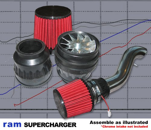

PESHO OT MARS Публикувано 25 Септември 2010 Доклад Share Публикувано 25 Септември 2010 Много добро писание. евала колега сега като се появи поредната тема за вентилаторче от компютър ще можем само да дадем този линк.Отделно на това аз лично много харесвам звука от винтовия компресор. Адрес на коментара Сподели в други сайтове More sharing options...
