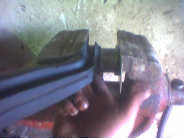

    Home Made
    Избиването е аналогично - 2 цилиндъра , единия е кух и ляга на носача , другия с 1мм по-малък от Ф на втулката плътен и пак на менгемето. За реглаж тея дни ще хода ама съм се постарал да не избяга много

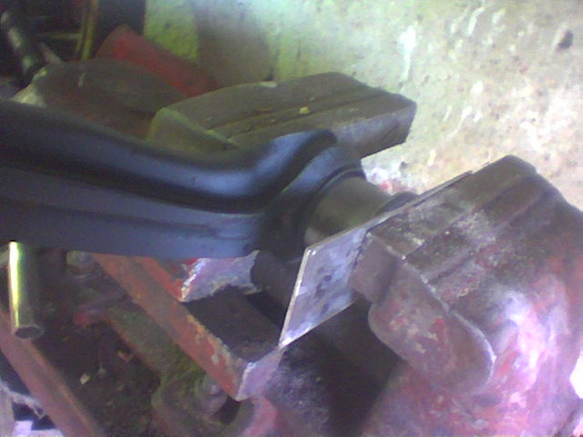

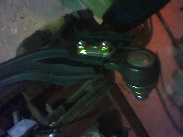

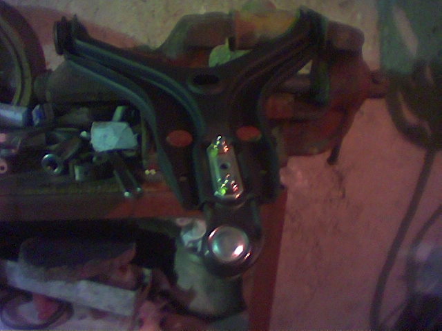

    Home Made
    Тъй като ми писна да се занимавам с тъпанари наречени Майстори , днес си смених втулките на носачите и шарнирите - оказа се фасулска работа и си ги избих старите (не съм ги горил като повечето майстори ).
