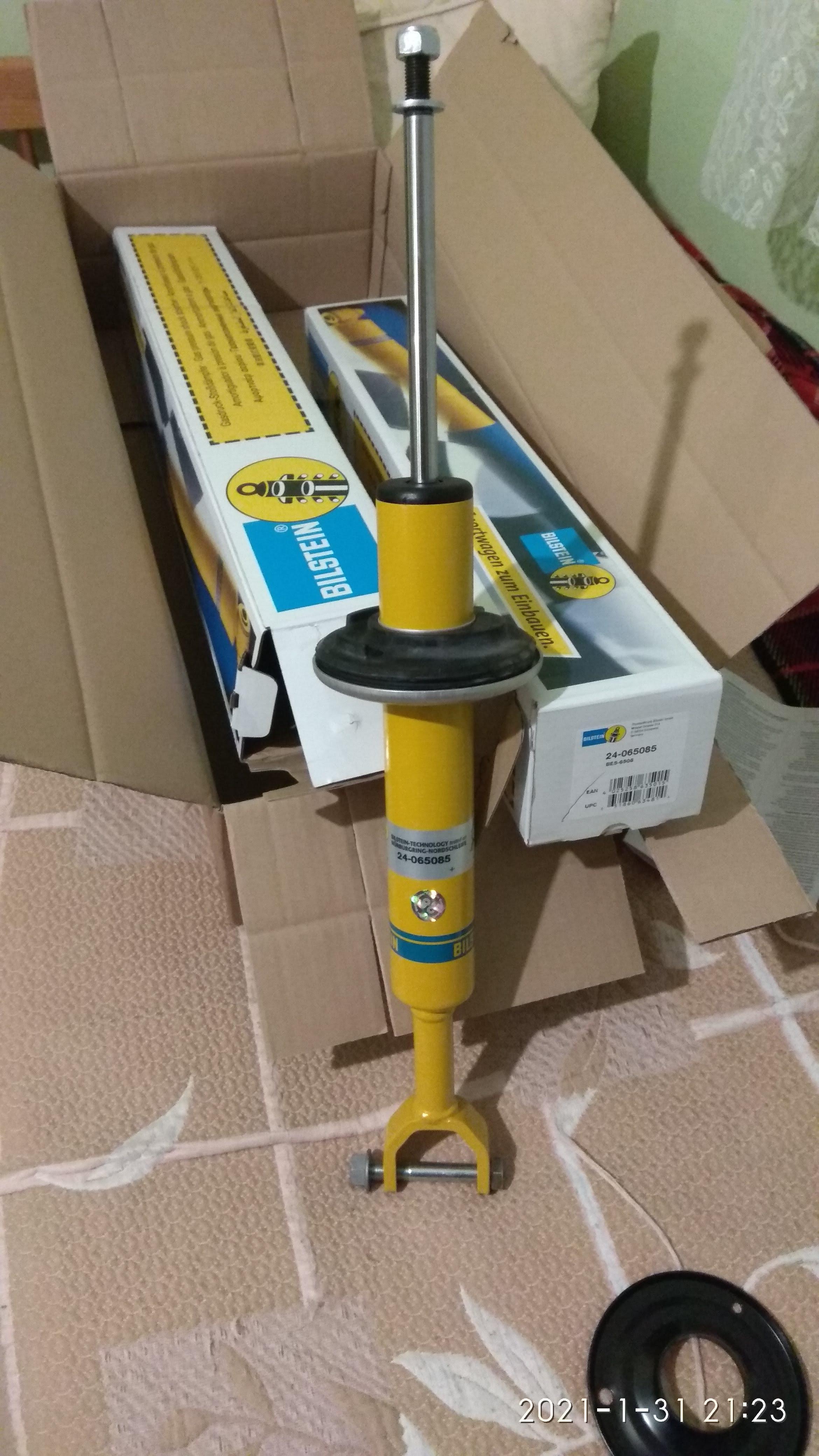

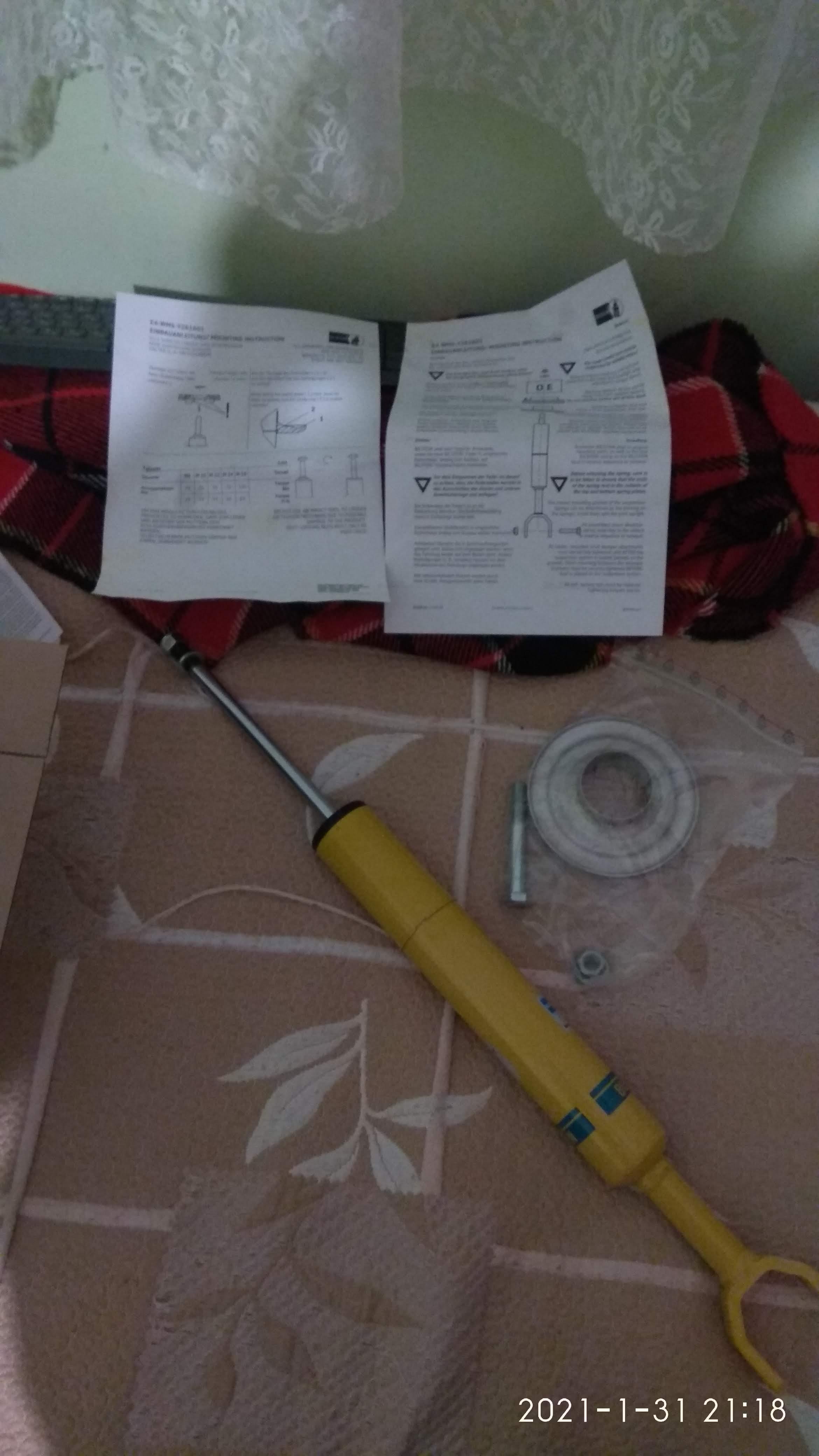

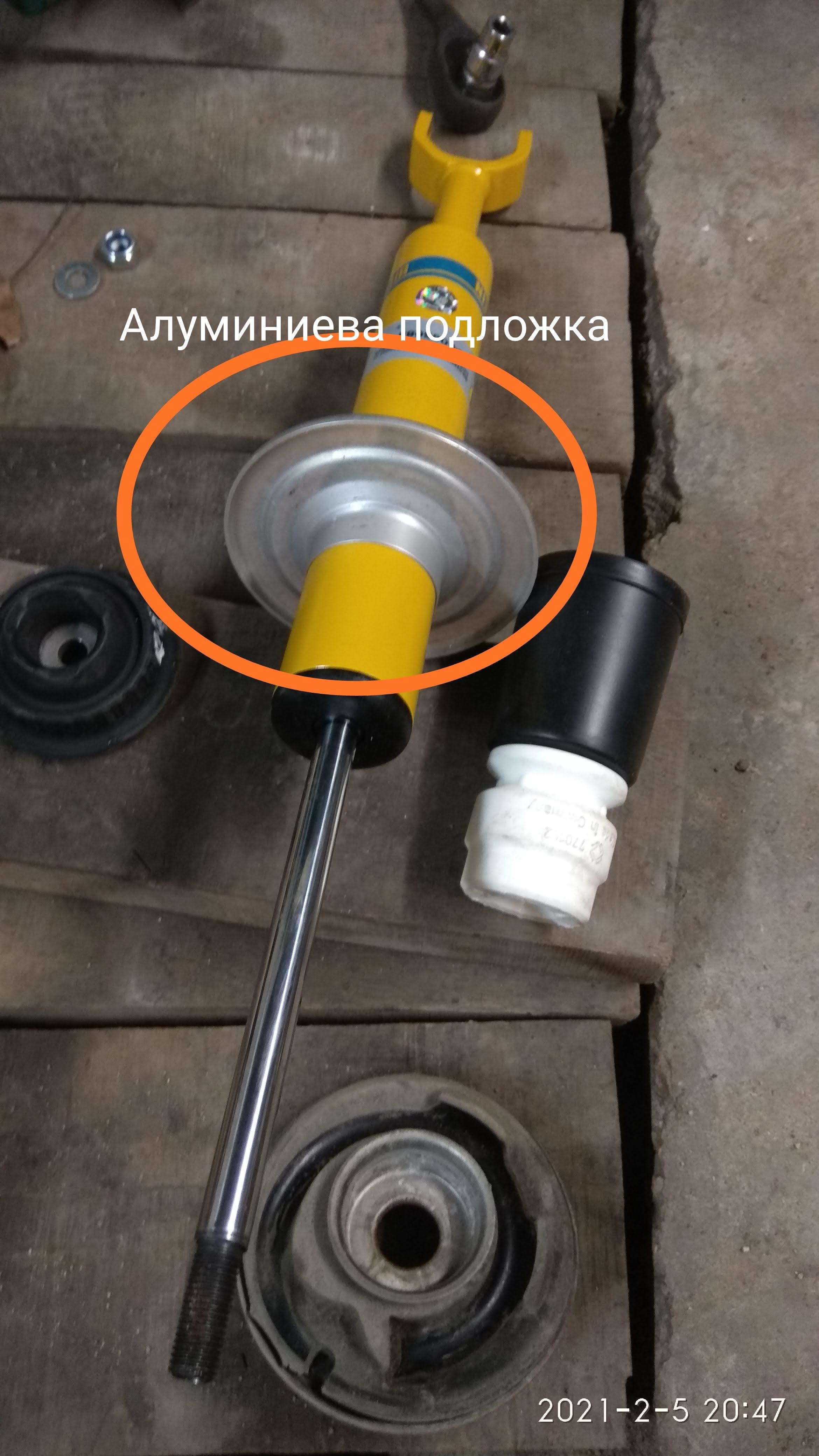

  2. Така ! Решение на проблема е намерен. След всичко сменено и рейка рециклирана се стигна до съвсем логичното заключение на единственото останало не сменено – АМОРТЕСЬОРИ !!! След като го свалих се оказа, че са били сменянй (вероятно) и двата … Сложени са на Саш – десния дори бяха сменили и ударния тампон ( от там се усъмних, че са сменени и двата амортисьора защото бяха една марка/модел) с тампон които не му е мястото там т.е. вместо да сложат спортен ударен тампон са сложили стандартен ударен тампон който е с 10~12 мм по голям (дълъг) …. След като се установи, че има намеса прибягнах към проверка на амортесьорите. Левия беше заминал – т.е. стегнат без странични луфтове (поне при опит с ръка) но не се връща – Тотал Щета !!! Десния имаше малко хляб в него – по трудно се натискаше и поне се връщаше … но и там нямаше „хляб” в него според моите строги изисквания – Направо го писах Бегал и него !!! Поръчах от Германия, че се оказа тук в България няма такива – нито имат налични нито могат да доставят – Под Секва …. 😲 От Германия поръчах тези: Излязоха ми малко под 600лв. ! А тука Искаха За ЕДИН около 400лв .........😣...! Пристигнаха по някое време (поръчани през Декември месец на 2020г. и ми казаха че нямат налични но ще ми ги изпратят до 6 седмица на новата 2021г. ) ... /Що пък не хванал си се на хорото - на страницата им пишеше налични 3 комплекта - ама друг път .. и Те Така !!!/ Ее Дойдоха: Преди обявения срок - "Гъбарите" ги докараха за няма и седмица от Германия !!! Бях се подготвил и бях купил тампони на пружините - Нови - както и ударни тампони + прашници !!! Яката работа - бяха махнали скапаните метални подложки и бяха сложили анодизирана алуминиева подложка !!! 😮 😏 Следва монтаж : https://photos.app.goo.gl/JTbhpyAp54sVWuNL8 И Оо Изненада - Спря Да Тропа !!! П.П. И няколко Думи за така наречените - Майстори - щото не им знам имената !!! То не беше носачи, то не беше тампони, кормилни накрайници - вътрешни и външни - то накрая не беше и кормилна рейка!!! Таа - Майстори сложете си ръцете там дето Слънце не Огрява - Щото с това и мислите !!!

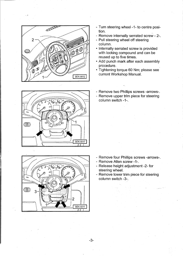

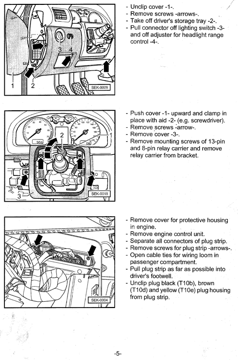

  5. Първата стъпка при подмяна на контактният ключ е махането на гумената тапа при ключа Махането става като се сложи показалеца върху ключа и с показалеца започва да се издърпва полека. Описаните Стъпки може да ги видите в аудибг.ком https://audibg.com/forum/index.php?/topic/48175-%D0%B2%D1%81%D0%B8%D1%87%D0%BA%D0%BE-%D0%B7%D0%B0-%D1%82%D0%B0%D0%B1%D0%BB%D0%BE%D1%82%D0%BE-%D1%81-%D1%83%D1%80%D0%B5%D0%B4%D0%B8%D1%82%D0%B5/ Следваща стъпка е е развиването на ПВЦ капака над волана (винтчетата са „плюсови” и отворите се намират от долу и отстрани под волана) След махането на капака се развиват „плюсовите” винтове на таблото. След развиването на винтовете се хваща таблото и се накланя горната част леко на вътре и се издърпва леко дясната част до такава степен, че да можеш да откачиш синият куплунг от таблото след което белият от ляво и най накрая жълтия. Куплунгите се махат по ТОЧНО ОПРЕДЕЛЕН начин: Следва махането на волана. ВАЖНО: Някои коли имат „Въздушна Възглавница и следващите стъпки не са препоръчителни за Ауди 80 Б4 2.0Е с АБК мотор това не важи 🙂 Това става като се сложи ръка в единя ъгъл на клаксона и започва да се дърпа с ръка/ръце. Това действие трябва да се повтори и за четирите ъгъла на клаксона.ВНИМАТЕЛНО при издърпването на клаксона под него има 4-тери пружини и късо кабелче което при рязко дръпване може да се отскубне (аз го удължих за всеки случаи за да нямам проблем при следващото разглобяване) Това става като се сложи ръка в единя ъгъл на клаксона и започва да се дърпа с ръка/ръце. Това действие трябва да се повтори и за четирите ъгъла на клаксона.ВНИМАТЕЛНО при издърпването на клаксона под него има 4-тери пружини и късо кабелче което при рязко дръпване може да се отскубне (аз го удължих за всеки случаи за да нямам проблем при следващото разглобяване) Преди да развийте и махнете клаксона се уверете че волана и гумите са изправено положение без никакво усукване или наклон, защото при зглобяване е възможно да бъде усукан волана и да не е в изправно положение След като се махне клаксона под него се вижда болт с шайба. Болта е 24 т.е. ще ви трябва здрава тресчотка с удължител и „камък” Но: 24. Развива се волана и се отстранява и вече имате достъп до контактният ключ. ПРЕПОРЪЧВАМ при смяната САМО на контактният ключ да не се развива нищо повече от горе описаното. Следва същинската част при махането и слагането на контактният ключ 🙂 Стъпката е елементарна и се използва същият добре познат инструмент от ГЛАВА „Подмяна и смяна на контактен ключ Ауди 80 Б4” един добре изтъпен и изтънен пирон 🙂 а и едни тънки и дълги клещи за да се издърпа поставеният контактен ключ. Ако ЛИПСВА дупка направете си такава на снимката се вижда къде да се дупчи в дупката на таблото има място за малък винтоверт. (При мен тази процедура се прави за 2-ри път така че имам отвор и ми е лесно да сваля патронника) Пирона се слага в дупката и се натиска пружената на контактният ключ и посредством клещи от другата страна се издърпва. Новият Контактен Ключ се слага в обратно и се натиска леко докато издаде метално щракване на пружинката му. П.П. Част от снимките с таблото са взети от линка по горе тъй като забравих да снимам докато разглобявам. УСПЕХ
