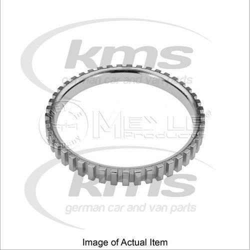

vilik Posted November 2, 2014 Report Share Posted November 2, 2014 (edited) В крайна сметка намерих къде е проблемът на ABS-а, пукнат пръстен на задна дясна гума. Това добре, обаче продава ли се отделно този пръстен в България, питах на няколко мета, всеки ми го предлага заедно с карето, а при положение, че е здраво - повече от безсмислена процедура. Профава ли се това чудо тук или да поръчвам от ebay, да чакам да пристигне и тн. Edited November 2, 2014 by vilik Link to comment Share on other sites More sharing options...

vilik Posted November 2, 2014 Author Report Share Posted November 2, 2014 MEY1006140002 Тук има някаква фантастична цена - имаше китайски карета по-евтини - ринга бонус http://www.avtochastionline24.bg/metzger/840659 Ако успееш да намериш нещо, драсни, моля те, едно лично и ще мина да го сменя. Също ме интересува и цена за читави задни дискове и накладки. Като ще разкачаме да е цялостно Link to comment Share on other sites More sharing options...

Батстанчо Posted November 5, 2014 Report Share Posted November 5, 2014 Има ги в ebay.de 10E. ABS Ring Link to comment Share on other sites More sharing options...

vilik Posted November 6, 2014 Author Report Share Posted November 6, 2014 (edited) Поръчах си от ebay в крайна сметка, вече пътуват към БГ. Взех направо 2 за всеки случай. Edited November 6, 2014 by vilik Link to comment Share on other sites More sharing options...

strakov_m Posted November 26, 2014 Report Share Posted November 26, 2014 (edited) Ето го и моя пръстен , след като видях темата и симптомите с премигващите фарове и постоянно работещ АБС реших да проверя пръстените и започнах с задна дясна гума къдетo имах изгорял датчик и хоп ринга падна . Не успях да го намеря в магазина и аз, но пък взех цяло каре от моргата и вече имам адекватно работещ АБС , надявам се повече да нямам проблеми с него П.п. Колата е б4 куатро задна дясна гума Edited November 26, 2014 by strakov_m Link to comment Share on other sites More sharing options...

vilik Posted December 5, 2014 Author Report Share Posted December 5, 2014 (edited) Доживях ... пратка от Англия 3-4 седмици, такова нещо не си спомням да е било Сега остава и да са същите Но нещо подобно са по спомен. Как е най-лесно да ги сменя? Върти ми се в главата да развия централния болт и после болтовете на вътрешното каре. Edited December 5, 2014 by vilik Link to comment Share on other sites More sharing options...
vilik Posted December 6, 2014 Author Report Share Posted December 6, 2014 Ок, проблемът е решен. Свалих полуоската - централния болт + болтовете на вътрешното каре, които се развиват с М10 Така изглежда полуоската преди да набиете пръстена. По съвет на колегата Buzzi изчистих до метал леглото на пръстена, малко грес и пръстена пасна идеално: На пробното кръгче след това всички симптоми от началото на темата изчезнаха, струваше си чакането Link to comment Share on other sites More sharing options...
