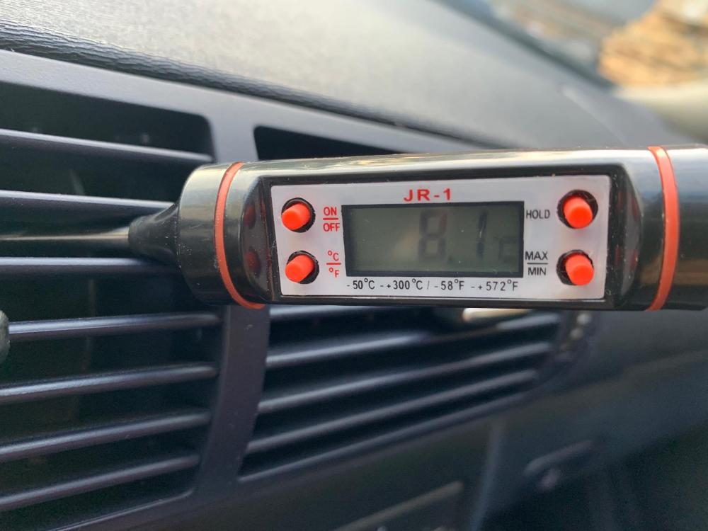

Миналата година правих клапите на парното заредиха ми климатика и беше перфектен,от духалките духаше 3,4 градуса.Сега лятото като го пуснах пак духа студено но не е това което трябва да бъде при замерване на температурата духа 8,9 градуса.Нещата които правих бяха да измия радиаторите,сменен дехидратор и отново нов фреон, като няма никаква разлика.Филтъра на купето също е нов, двете перки работят наляганията са нормални.

Това е налягането като стрелките не подскачат а стоят на едно място,което според майстора значело че компресора е наред и няма проблем в него.Дебелата тръбичка е студена и по нея се образува конденз,а малката леко гореща което също било нормално.И температурата на LO е 8 градуса а на 21 пада на 7

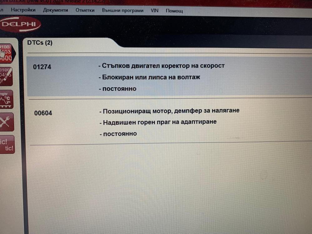

Направих калибрация и се появи 1 грешка.Първата я знам тя е за клапата за рециркулация,втората не я намирам за какво е.След калибрацията няма никаква разлика.

Закачи я с VCDS  и ще стане по-ясно. АКо след 00604 пише например "potentiometer positioning motor for air flow flap (g113) 29-10 short to ground- intermittent", разбирай, че може това да е проблема.
П.С. нищо хубаво не оставиха в тия а3 ки, чист голф си е. Щом и капилярната тръбичка са махнали...! :hilezh:

Мисля че и двете ти грешки се отнасят за моторчето което движи клапата под филтъра на купето. Тази втората за потенциометъра и аз я имам. Ако си разглобявал моторчето ще видиш че вътре има система от зъбни колелца който предават движението. Оста на моторчето е метална на шлици а зъбното колело от пластмаса. И проблема се получава когато шлиците на колелото се износят и започне да превърта. По чуждите форуми има много писано за този проблем. Най доброто решение което съм видял е пробиване с тънка бургия зъбното колело, също така и оста на моторчето и заклиняване с метален предмет. Не мисля че тия неща имат общо с проблема ти

Това е така - тези грешки нямат връзка с климатичната система на автомобила и съответно проблем трябва да се търси другаде.

Първата грешка 01274 я имам от както съм купил колата,и миналото лято работеше перфектно със нея.Поразрових във нета и намерих че и втората грешка се отнася за клапата за рециркулация.Какво друго може да се провери?Всичко изглежда нормално.:nixweiss:
