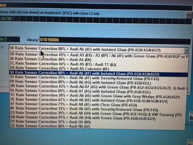

VBI Posted May 21, 2021 Report Share Posted May 21, 2021 Моето старото беше зелено, новото е сиво-лилаво с лента отгоре. Там където е надписа на стъклото долу вдясно има нарисувано и термометърче. Преди да променя кодировката за тип стъкло почна да пали фаровете чак когато стане доста тъмно, а чистачките не бяха толкова чувствителни при дъжд. След като смених кодировката за атермично всичко си заработи както преди. Link to comment Share on other sites More sharing options...

OvivO Posted June 4, 2021 Report Share Posted June 4, 2021 On 5/21/2021 at 11:35 AM, VBI said: Моето старото беше зелено, новото е сиво-лилаво с лента отгоре. Там където е надписа на стъклото долу вдясно има нарисувано и термометърче. Преди да променя кодировката за тип стъкло почна да пали фаровете чак когато стане доста тъмно, а чистачките не бяха толкова чувствителни при дъжд. След като смених кодировката за атермично всичко си заработи както преди. Вальо, нямах оплаквания след смяната откъм light and rain sensor, но все пак ги смених на посочените. Знаеш ли кога са по-чувствителни - колкото е по-малък процентът, толкова са по-малко си го превеждам аз? Не ми приема модулът всички стъкла, когато се опитвам да тествам, вероятно е нормално. Link to comment Share on other sites More sharing options...
VBI Posted June 7, 2021 Report Share Posted June 7, 2021 (edited) @OvivO Колкото е по-малък процента е по-нечувствителен датчика. Освен това смяната на тип стъкло обикновено/атермично променя и цветовата чувствителност на датчика за дъжд защото стъклата са различен цвят - т.е. ако конфигурираните стъкла са с еднаква, примерно 80% чувствителност пак ще има разлика кога ще се включват чистачките и светлините заради цвета на стъклото. Затова е хубаво да се конфигурира като атермично след като е сложено такова челно стъкло. Едит: при мен избора на стъкла изглежда по-различно и модула приема само ако избера за A8 isolated, за A6 4F изобщо нямам isolated стъкло. Т.е възможния избор от падащото меню за isolated челно стъкло ми беше между A6 C7 или A8 4E. Може би ми е друга версия модула. Edited June 7, 2021 by VBI Link to comment Share on other sites More sharing options...
