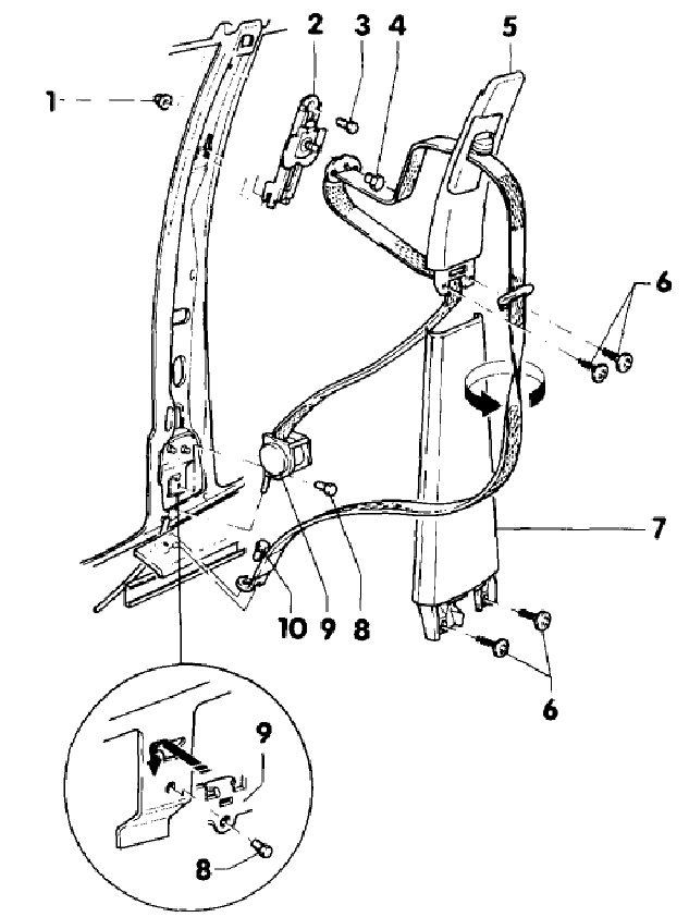

Ivo_Dinkov Публикувано 24 Януари 2010 Автор Доклад Share Публикувано 24 Януари 2010 Попадна ми схема на устройството на коланите при Ц4. На снимката е видно къде контактува колана и кои са повърхностите, които се износват и триенето се увеличава: Адрес на коментара Сподели в други сайтове More sharing options...
fx rookie Публикувано 24 Януари 2010 Доклад Share Публикувано 24 Януари 2010 ето тук е описано подробно и с картинки! http://www.audiworld.com/tech/int51.shtmlаз се справих с разглобяването, но така и не ги излекувах от мързела : ) Мисля, че проблема го има във всички ВАГ колани, та дори и на по-новите модели. Приятел с Шкода Фабия (първи собственик) ми се оплака, че неговите вече също не се прибират така бързо както като е била нова. Адрес на коментара Сподели в други сайтове More sharing options...
