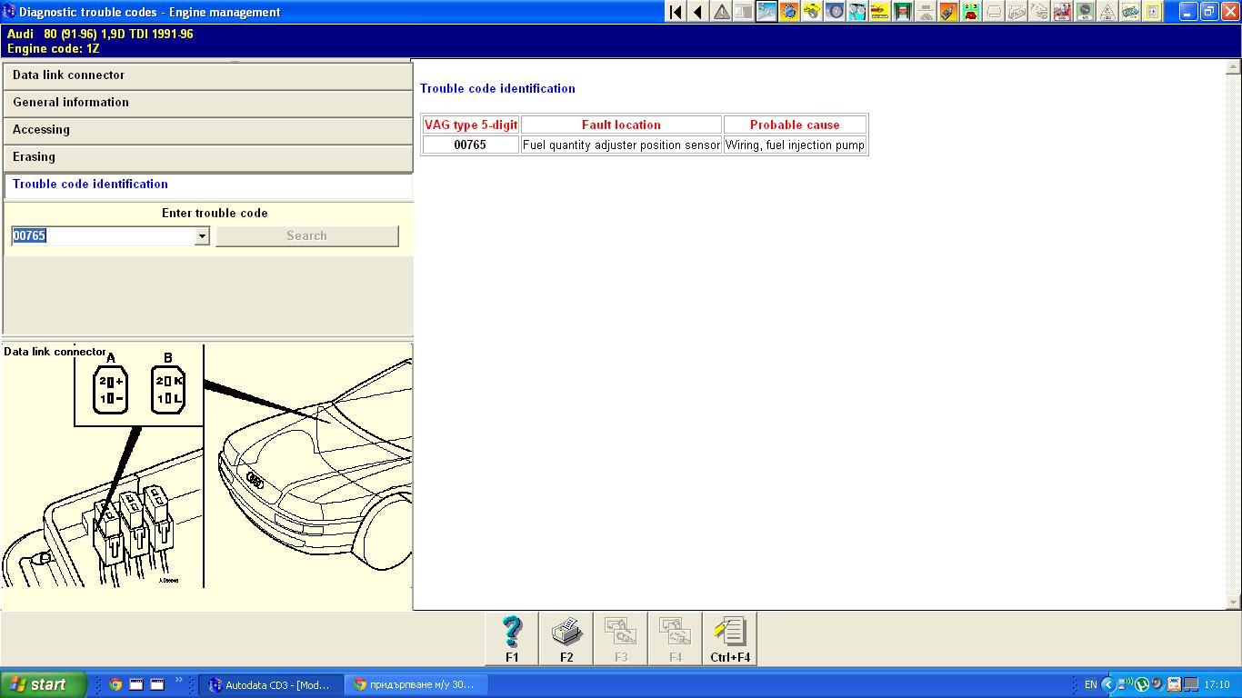

kraskko Публикувано 2 Април 2013 Автор Доклад Share Публикувано 2 Април 2013 е това ми излиза при диагностика,ще трябва да сложа читав ел блок и тогава ще продължавам с проблема с придърпването. Адрес на коментара Сподели в други сайтове More sharing options...

manqk Публикувано 2 Април 2013 Доклад Share Публикувано 2 Април 2013 Ето малко инфо относно грешките които имаш; И на двете пише да се провери окабеляването до помпата и най вече до датчика който пуска горивото! Адрес на коментара Сподели в други сайтове More sharing options...
