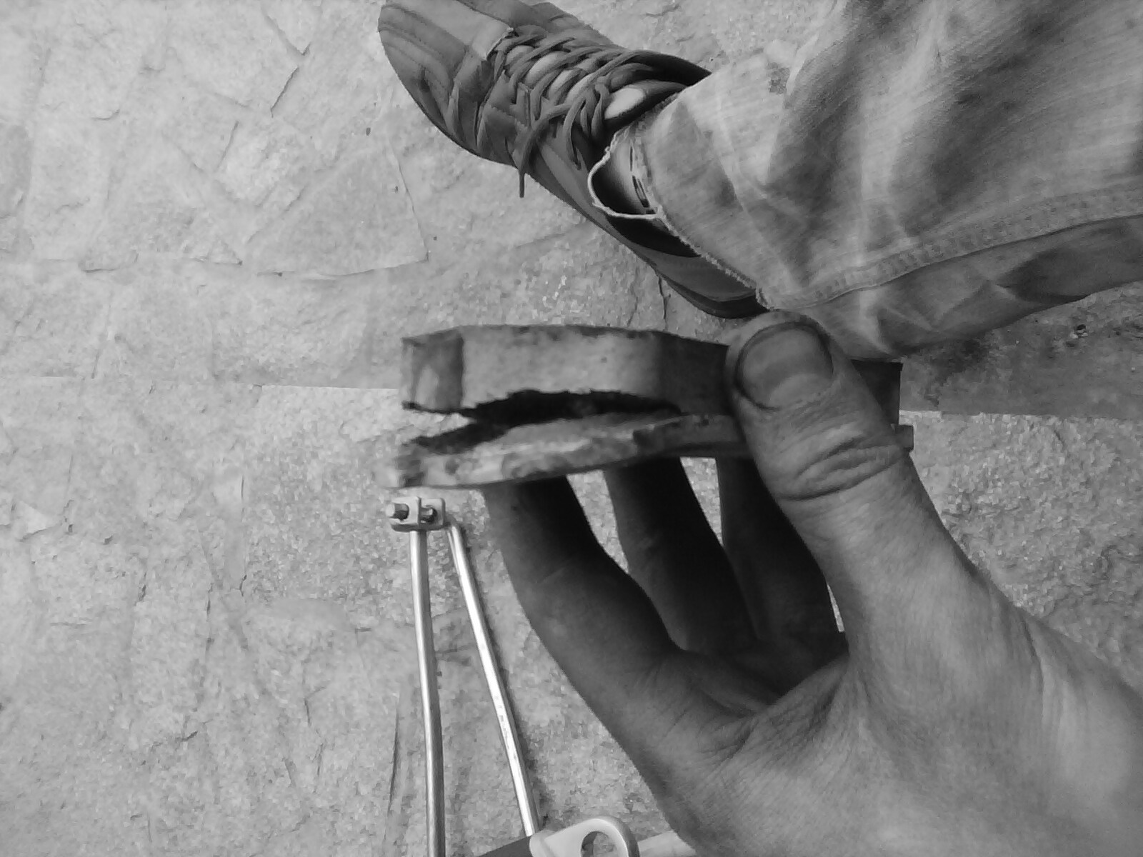

swindler Публикувано 26 Март 2011 Автор Доклад Share Публикувано 26 Март 2011 повече убий ме няма да се захвана с такова нещо :Xвсичко по предните ми беше наред само на единия водач маншона се беше скъсал... иначе си ги подмених всичките и почистих и гресирах... проблема в разликата която ми се получаваше (предно дясно хващаше по-силно от лявото ) беше от грешка по невнимание на майстора ( а настоявах да си ги сменя аз ) грешно е сложил накладката и се е разцепила (прилагам снимка) ... направо ми идва да се гръмна ... а толкова им се радвах на тия накладки задните ми таковаха мамата... тия пружини който ги е измислил явно си е нямал друга работа... изпотроших си пръстите... ама ги направих де... проблемация стана че при обезвъздушаването от едната страна като тръгнах да развивам и се скъса муфичката а даже не я напънах@Коко ... комплекта е точния... в началото ми се стори че една от пружините е по къса ама стана работата... и накладките са от по-малките Адрес на коментара Сподели в други сайтове More sharing options...
