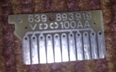

  3. Привет, Колега, Успя ли да го подкараш? Скоро ще се пробвам да монтирам на JN мотор(Ке-Jetronik), същия БК с 2-те лампи. Оказва се, че е важно и каква е кодиращата платка поставена в борда. Зависи от мотора 4-5-6 цилиндъра и типа на впръскване. Пробвах да подам на БК на 9 ти пин напрежение, все едно е свързан към потенциометъра, работи си - 0.6в 3.8 л/100, 1.2в 7.6 л/100. Би трябвало БК да очаква от 0-5 волта на този си аналогов вход. Това го пробвам с платка 893919100B за 5 цилиндров механичен инжекцион. Аналогична проба с платка 893919100AA за 4 цилиндров разхода пада на 3.4 и 7.1 при същите напрежения. Какво е напрежението на сигнала който си свързал към 10ти пин? Всъщност дали е верният? Ето как изглеждат 2 те платки и за кои мотори са: 893919100 code connector. code connector; KMH; DZ 1 893919100B code connector. code connector; KMH; KV, NG, NM, ; 7A, PS 1 893919100AA code connector. code connector; KMH; SD 1 Както и за JN така и за PM не срещнах изрично посочена платка... Това е което знам до момента
