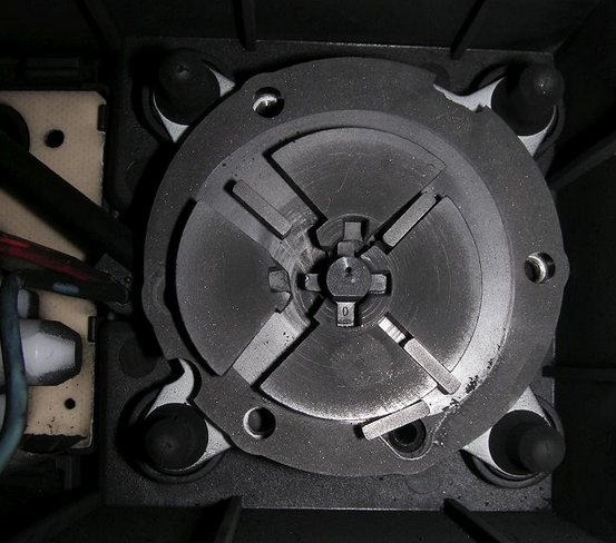

emoo1994 Posted May 26, 2015 Report Share Posted May 26, 2015 Оказа се че темата е сравнително елементарна но има много малко "материал" за нея в интернет. И ако не познавате някой ,който да ви даде инфо и акъл това би било пречка за решаване на проблема.1 во. Що имало 10 тина номера на централното,като моя е такъв 8D0 862 257 E ,другите ще съвпаднат ли?Ами логично да.8L0 862 257 P8L0 862 257 G8L0 862 257 K8D0 862 257 B8D0 862 257 LТова са едни и същи модули,просто са произведени по различно време с различна серия. Щом буксите влезнат (те са 3) значи всичко е ок.2 ро. Моята си бучеше и даваше сигнали,моторчето въртеше ма ха де...не работи?Ами,помпения гравичен елемент е заминал. В такъв случай целия модул си работи обаче няма налягане (елемента е изтъркан) Праха от графит се вижда много ясно по цялата платка. Отделно на основата на помпения елемент се вижда как се е променила траекторията от окръжност в някво елипсовидно нещо.3 то. И ся кво цяла нова помпа ли трябва? Само графичния елемент. Смяната е сравнително лесна дори и за мен. Смятам че другите неща също могат да се поправят ако например моторчето ви е изгоряло. И си намерите счупена със здраво моторче или обратно.Смятам че хвърлих малко "светлина" по темата. Смятам че до няква степен е сравнително полезна. Бих приел критики и поправки ако съм сгрешил някъде! Link to comment Share on other sites More sharing options...
coresnet Posted May 26, 2015 Report Share Posted May 26, 2015 Ето ти информация: http://www.digakom.com/katalog.php?TYP_SORT=A&KAT_SORT=A4Различават се по доста неща модулите, не е достатъчно само "да влезнат буксите". Проблема с колелцето е ясен на всички. Общо взето няма как да се открие топлата вода тепърва... Link to comment Share on other sites More sharing options...
s7r3l0k Posted May 26, 2015 Report Share Posted May 26, 2015 Така. Първо да подчертая, че моделите, които си изброил не е сигурно, че са съвместими. Лично аз в момента се боря с такъв проблем. Всеки, който прави ретрофит и преминава от помпа без дистанционно, към такава с почти няма спънки. Най-често хората, правещи такива ретрофити имат проблем с обхвата на централното, което се корегира с допълнителни кабели към една от буксите, играещи ролята на антена. При мен обаче не се получи и вината я виждам само в несъответствие и несъвместимост на помпата. 8L0 помпите имат почти пълна заменяемост и там проблемът не е на лице.Лично моето мнение след тази драма е, че както много други неща, така и принципа с 1000-та вида помпи е гениален идиотизъм от страна на Audi. Можело е да оборудват автомобилите с далеч по-малко видове помпи, като се има в предвид, че надали има разлика между помпите за двуврати и четириврати автомобили. Единствената разлика е честотата на която "комуникират" с дистанционното и поддръжката на екстри.8D0 862 257 L - те такава помпа няма. А тази която е на "L" и е 8L0 не поддържа нито аларма, нито дистанционно. Тоест далеч не е съвместима с останалите. Нито пък 8D0 862 257 B, която има само централно. Същото като "B" е и положението при "K". В желанието си да помогнеш, подвеждаш другите потребители. Темата далеч не е нито проста, нито лесна, камо ли елементарна. Иначе темата е интересна и би било хубаво някой най-накрая да подреди цялата каша с централните. Link to comment Share on other sites More sharing options...

mahoki Posted December 28, 2019 Report Share Posted December 28, 2019 Здравейте, и аз като много от вас имам проблем с вакуум помпата ( ауди а4, б5)8D0862257 B. Малко история и на моя случай- след отваряне на помпата установих, че е счупила графитните лопатки. Взех друга помпа и извадих само колелцето, но след няколко успешни опита за заключване, помпата счупи и това колелце. Установих, че работи по-дълго време от нормалното и част от вратите се заключват по-бавно от другите. Прочетох, че има два кръга -1-ви шофьорска врата и резервоар и 2-ри кръг- останалите три врати. При мен по-бавно се затварят трите врати- явно има проблем с вакуума на някоя от тях. Въпроса ми е , дали може да се прехвърли само моторчето от голф или пасат при положение, че помпата е с два изхода за маркучи, а при изброените коли е с един? Благодаря! Link to comment Share on other sites More sharing options...
Fish_man Posted January 2, 2020 Report Share Posted January 2, 2020 На 25.12.2019 г. at 1:02, Frozen1 написа: Идея си нямам, все още там не съм разглобявал. .... Няма никакво разглобяване. Издърпваш декоративната кора зад десния стоп и поглеждаш отвътре, право надолу, покрай калника. Там в една подобна на дунапрен опаковка се намира вакуум-помпата, ще се ориентираш по кабелите и маркуча(-те). Link to comment Share on other sites More sharing options...
zdravko_jett Posted January 15, 2020 Report Share Posted January 15, 2020 На 28.12.2019 г. at 9:16, mahoki написа: Здравейте, и аз като много от вас имам проблем с вакуум помпата ( ауди а4, б5)8D0862257 B. Малко история и на моя случай- след отваряне на помпата установих, че е счупила графитните лопатки. Взех друга помпа и извадих само колелцето, но след няколко успешни опита за заключване, помпата счупи и това колелце. Установих, че работи по-дълго време от нормалното и част от вратите се заключват по-бавно от другите. Прочетох, че има два кръга -1-ви шофьорска врата и резервоар и 2-ри кръг- останалите три врати. При мен по-бавно се затварят трите врати- явно има проблем с вакуума на някоя от тях. Въпроса ми е , дали може да се прехвърли само моторчето от голф или пасат при положение, че помпата е с два изхода за маркучи, а при изброените коли е с един? Благодаря! колега аз направих следното, купих помпа от голф 3, разглобих 2 те кутиии и прехвърли помпата с моторчето от г3 на моята и понеже пластмасовата тръбичка не пасваше с около 5мм покъса сряазах е и наставих с парче маркуле, всичко стана идеално . откключва заключва вече2 месеца без проблем. и моята турбинка беше се счупила. от голф 3 пасва идеално в леглото на аудито Link to comment Share on other sites More sharing options...
Бат Сашо Posted January 18, 2020 Report Share Posted January 18, 2020 На 15.01.2020 г. at 16:05, zdravko_jett написа: колега аз направих следното, купих помпа от голф 3, разглобих 2 те кутиии и прехвърли помпата с моторчето от г3 на моята и понеже пластмасовата тръбичка не пасваше с около 5мм покъса сряазах е и наставих с парче маркуле, всичко стана идеално . откключва заключва вече2 месеца без проблем. и моята турбинка беше се счупила. от голф 3 пасва идеално в леглото на аудито Същият вариант е направен и при мен и работи от около година. Link to comment Share on other sites More sharing options...
