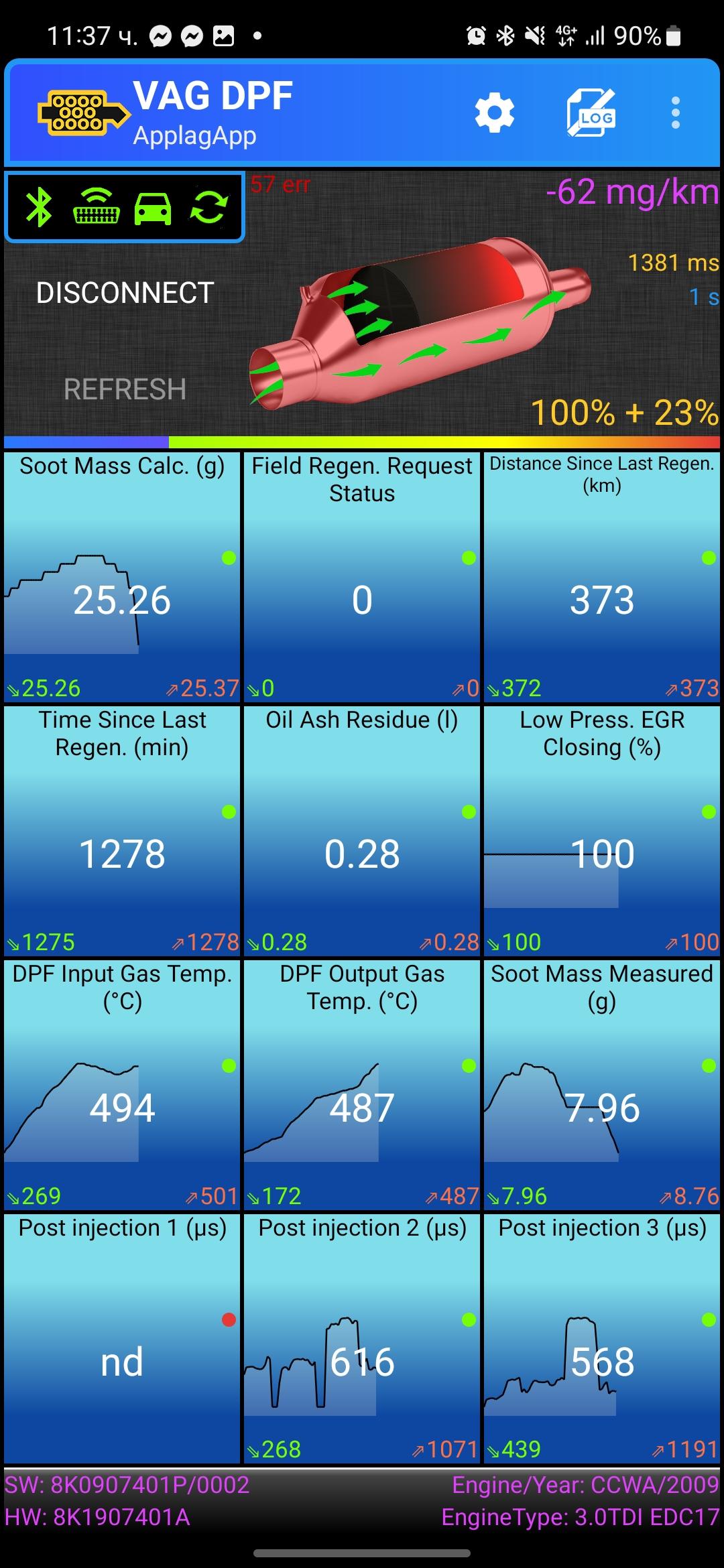

ivan.ganchev Report post Posted December 23, 2022 Някой стигал ли е чак до такива стойности на задръстване? 😃 За съжаление последните месеци се кара само градско на кратки разстояния. Предната регенерация която хванах беше на 115%, почти веднага след палене запопна(на студена кола) изчисти до 100% и спря. Quote Share this post Link to post Share on other sites
buzzi Report post Posted December 23, 2022 Стартирай една принудителна регенерация Quote Share this post Link to post Share on other sites
ivan.ganchev Report post Posted December 23, 2022 Може ли да се пуска принудителна през това приложение или само с vcds ? Quote Share this post Link to post Share on other sites
buzzi Report post Posted December 23, 2022 С vcds ,carista ,obd 11 и дуги Quote Share this post Link to post Share on other sites

BateBo Report post Posted January 11 На 23.12.2022 г. at 8:39, ivan.ganchev написа: Някой стигал ли е чак до такива стойности на задръстване? 😃 За съжаление последните месеци се кара само градско на кратки разстояния. Предната регенерация която хванах беше на 115%, почти веднага след палене запопна(на студена кола) изчисти до 100% и спря. Като я хванеш че прави регенерация,изкарвай където има път и дай обороти 2000,2500 Quote Share this post Link to post Share on other sites
buzzi Report post Posted January 11 Ще трябва да правиш принудителна регенерация. Не лошо да инсталираш една carista .През телефона можеш да пуснеш една . Quote Share this post Link to post Share on other sites
