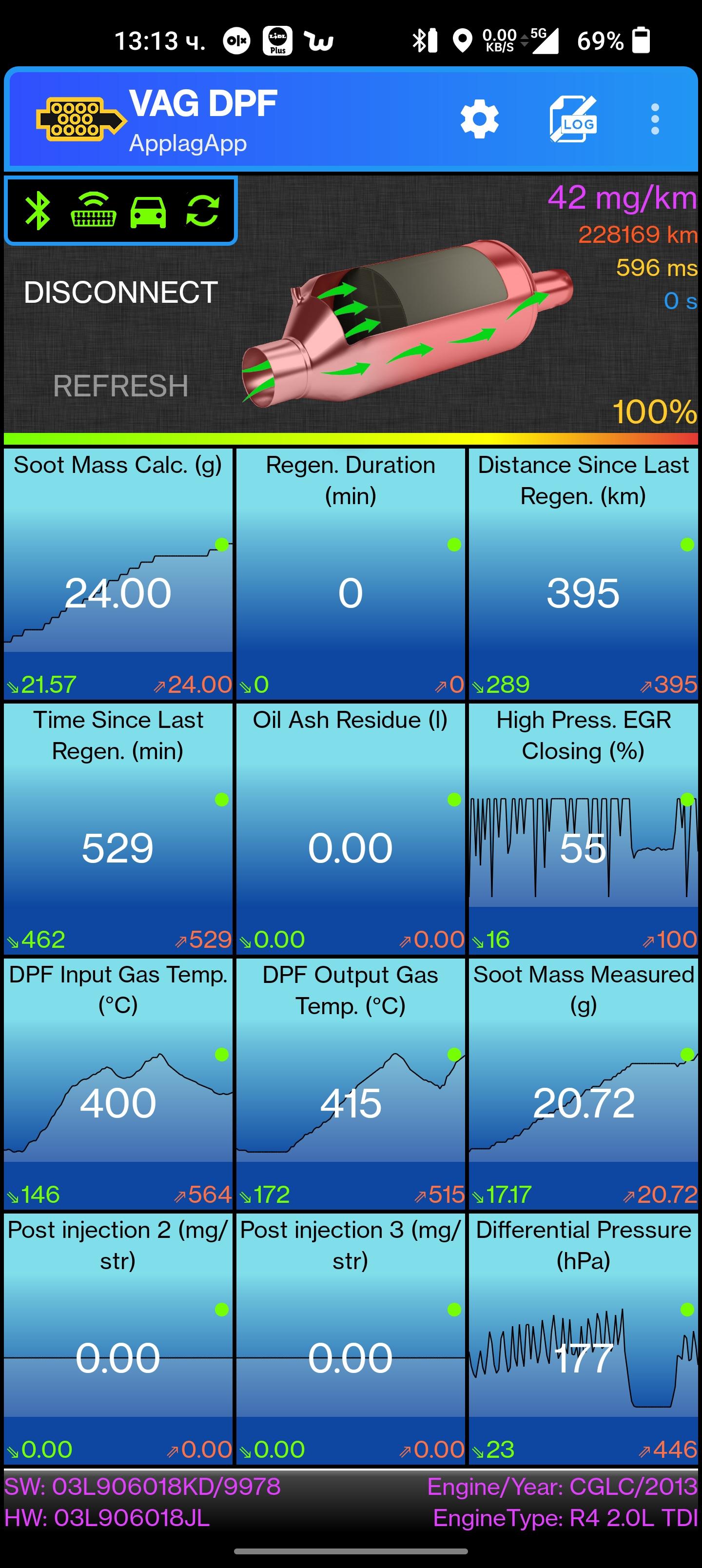

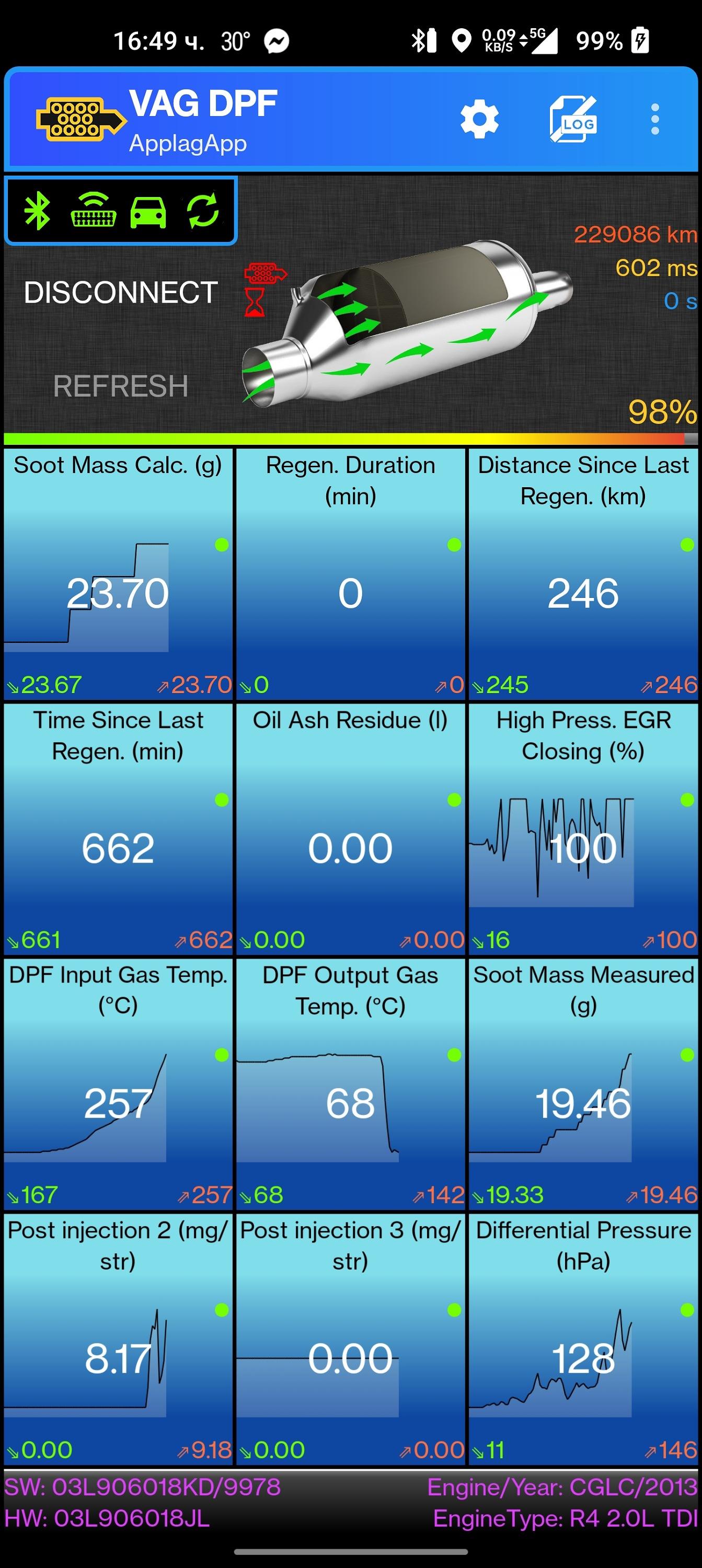

buzzi Report post Posted June 25, 2022 (edited) Изпробвах една добавка на протек,сега съм приготвил втора доза,с каристата имам опция за принудителна регенерация,като наближи,ще пробвам ,изискването е да се стартира веднага след наливането на добавката,сипвам я през nox сензора,първия път трябваше да чакам няколко километра докато се стартира. Първата снимка е на втората регенерация след добавката добавката,втората е веднага след добавката. Мисля че работи прилично. 60 градско 40 магистрала Edited June 25, 2022 by buzzi Quote Share this post Link to post Share on other sites
buzzi Report post Posted June 25, 2022 Май съм объркал снимката това трябва да е първата регенерация след добавката Quote Share this post Link to post Share on other sites
ru6 Report post Posted June 26, 2022 не е ли много високо диференциалното налягане..177 hPa? При мен е 3 hPa Quote Share this post Link to post Share on other sites
OvivO Report post Posted June 26, 2022 най-вероятно това е било в движение. Quote Share this post Link to post Share on other sites
buzzi Report post Posted June 26, 2022 За да е 400 градуса е в движение ,всичките срииниве са правени в движение Quote Share this post Link to post Share on other sites

buzzi Report post Posted July 5, 2022 (edited) Да продължа с експериментите,вчера на път за морето на 98 процента запълване ,спрях на Лукойл след караулката и излях съдържанието на втората опаковка на протек. Разликата е че с каристата стартирах сервизна регенерация,на таблото светна символа за дпф.резултата е интересен за мен. Ще опитам да намаля размера и качвам Май ми свърши мястото ще трия нещо старо .. Edited July 5, 2022 by buzzi Quote Share this post Link to post Share on other sites
buzzi Report post Posted July 5, 2022 И после минах тези километри при средна скорост 130-150,на 160 почва да сваля яко ,но не е икономически оправдано,и сега се чудя как да вдигна температурата при по ниска скорост. Quote Share this post Link to post Share on other sites
