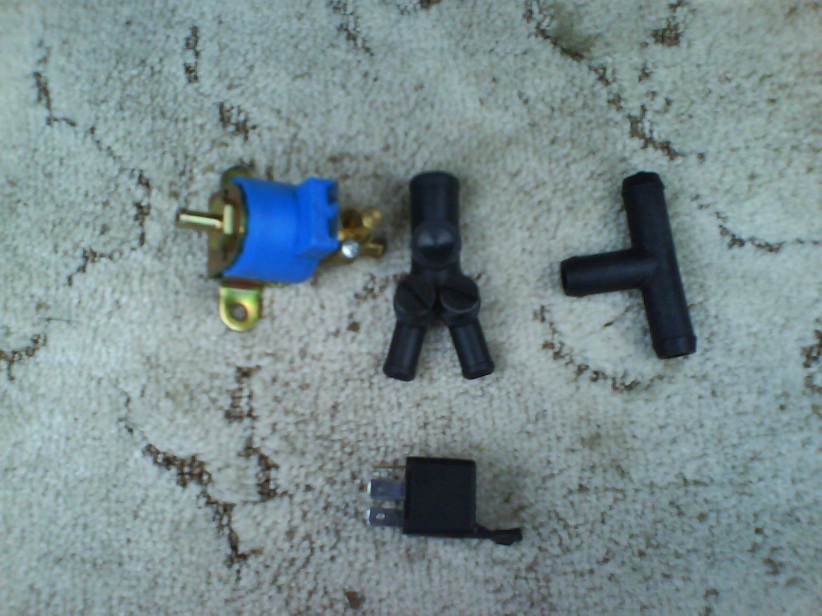

VBI Публикувано 25 Февруари 2008 Автор Доклад Share Публикувано 25 Февруари 2008 (Редактирано) Аз съм сложил ел. вентил за спиране на бензина - но се налага разпробиване за да се получи по-добър ефект. По принцип става всякакъв стига вътрешния отвор на тръбичките му да е минимум 6мм. Това съм използвал: Редактирано 25 Февруари 2008 от VBI Адрес на коментара Сподели в други сайтове More sharing options...

VBI Публикувано 29 Февруари 2008 Автор Доклад Share Публикувано 29 Февруари 2008 Браво колега, пусни една снимка на въпросните вентили да си потърся и аз. Адрес на коментара Сподели в други сайтове More sharing options...
venko74 Публикувано 29 Февруари 2008 Доклад Share Публикувано 29 Февруари 2008 Ето малко снимки Само съжалявам че не ги снимах преди монтажа че е такава паяжина при мотора ми Адрес на коментара Сподели в други сайтове More sharing options...
VBI Публикувано 29 Февруари 2008 Автор Доклад Share Публикувано 29 Февруари 2008 Ще търся и аз такъв ел. вентил, но първо ще разпробия още моя. Днес пусках климатика и държеше заедно с фаровете стабилни 800 оборота. Все пак ако на някой му се намира ел. вентил от DZ мотор да свирка . Адрес на коментара Сподели в други сайтове More sharing options...
