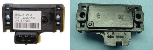

МАП сензор от Опел/Рено моноинжекцион (на всички модели са еднакви):

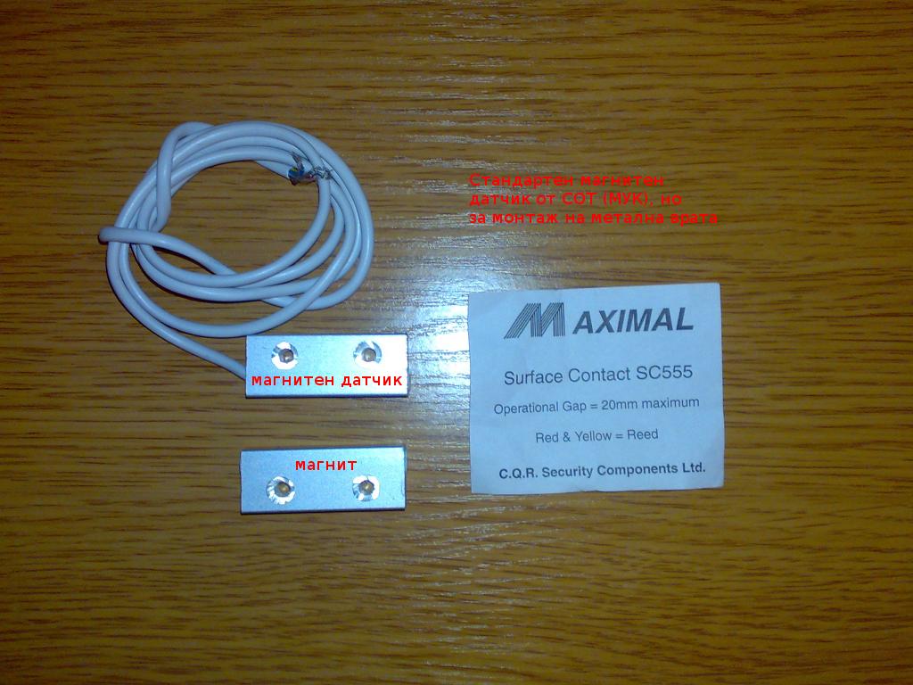

два магнитни датчика (МУК) от СОТ, но за монтаж на метална врата – има разлика:

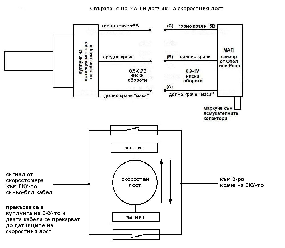

Практически как работи всичко :bia:.

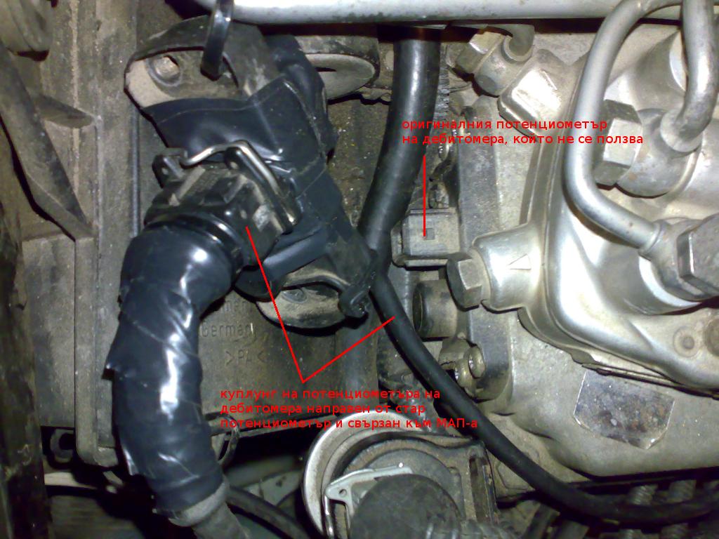

1. В куплунга на потенциометъра на дебитомера директно се включва МАП-а съгласно схемата по-долу. При ниски обороти показанията от МАП-а са 0.8-0.9В, което е малко по-високо от стандартното 0.5-0.7В, но е далеч от критичната стойност от 1.2В при която ЕКУ-то спира управлението на ст. моторче. Самия МАП се закача с подходящ маркуч към всмукателните колектори СЛЕД дроселовите клапи. При AAD/ACE може да се ползва извода за картерната вентилация на всмукателните колектори. Това е свързване на МАП-а при AAD:
За куплунг ползвах корпуса на стар потенциометър на който махнах плочката и на нейно място запоих кабелите от МАП-а
2. Откача се куплунга на ЕКУ-то и се срязва кабела към 2-ро краче. Към двата края се запояват 2 жици, които се прекарват до скоростния лост.

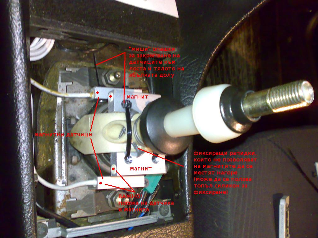

3. Сваля се маншона и топката на скоростния лост. Монтажа на датчиците го описвам за 100/А6 С4, не съм махал маншон на Б4-ка, но скоро и това ще стане B).
4. Двата магнита се монтират на самия скоростен лост отпред и отзад, като се спазва посоката (червените точки по снимката). Закрепването става елементарно само с две „миши“ опашки, които минават едновременно през отворите на двата магнита и се стягат през селектора. За допълнително фиксиране може да се ползва „топъл“ силикон или да се навие по една рапидка, която да не им позволява да се движат нагоре.
5. Монтират се двата магнитни датчика отпред и отзад на купето, като ампулите са им нагоре (червените точки от снимката). Закрепването им става с една дълга „миша“ опашка, която минава едновременно през отворите на двата датчика и обикаля около тялото долу на скоростния лост – там, където лагерува ябълката.
6. Кабелите на двата датчика (жълт с жълт и червен с червен) се свързват паралелно – идеята е да има верига само когато лоста отива напред (1-3-5 предавка) или назад (2-4-R предавка). Връзва се мултицет и се проверява да няма верига, когато скоростни лост е на „0“ и да има верига, когато се включи на която и да е скорост. Ако трябва се регулират магнитите нагоре/надолу, но ако се ползват тези от снимката всичко сработва веднага
7. На двата кабела от двата датчика се запояват удължените жици от куплунга на ЕКУ-то
Това е схемата на свързване:
Малко впечатления от използването на МАП-а на газ и бензин:
Двигателя запалва лесно топъл или студен на газ и бензин въпреки, че МАП-а показва около 4.5В при даване на „контакт“. Не съм забелязал грешки в контролера на двигателя освен за сместа и то при каране на газ – това е очаквано защото съм свалил л-емулатора.
При студен двигател на място оборотите са „бетон“, при превключване от бензин на газ първоначално мърдат няколко пъти с около 100 и после заспиват :).
При топъл двигател след изключване от скорост за около 1-2 сек. падат плавно на 850 стабилни и така си остават без значение от консуматорите.
Двигателя е много по-жив, просто има голяма разлика в поведението му - причината е в това, че ЕКУ-то динамично мести предварението на запалването в зависимост от натоварването на база показания от МАП-а. Отделно разхода в градски условия ми падна с около 0.5 литър въпреки безкрайните тестове и работа на двигателя на място. Ще засека още няколко пъти и ще имам по-точна информация.

Браво,Валка ;) ,искам да те питам само този извод на второ краче на ЕКУ-то е синьо с бяло,за да не го объркам и други кабели с такива разцветки няма в тази плетеница от кабели,а другия край къде излиза ако може да се хване връзка някъде по лесно за да не разчекваме под краката на "любимата" :dance: ?
Адрес на коментара
Сподели в други сайтове
Най-лесно е под краката на любимата :zustimm: - няма начин. Снопа минава зад таблото и ще е много трудно да намериш правилния кабел. Иначе като извадиш куплунга на ЕКУ-то, отвиваш челния му винт отпред и издърпваш кожуха/пластамасовия капак до половината - т.е. не се разглобява целия. 2-ро краче е в началото и си има надпис на самия куплунг. Режеш, запояваш двоен кабел (от тон-колонки става идеално) и го прекарваш до скоростния лост. Съжалявам, че не направих снимка на куплунга на ЕКУ-то, но при удобен случай ще поставя :zustimm:.
Редактирано от VBI

Валка как се държи двигателя,имаш ли вече достатъчно наблюдение,че закупих магнитните датчици,само трябва от някоя морга да взема МАП и да го приложа.
Адрес на коментара
Много добре :gut:. Разхода ми е с половин литър надолу въпреки големия студ, снега и задръстванията - днес зареждах. Оборотите падат с около 1-2 сек. закъснение съвсем плавно, което като че ли спомага за по-мазното превключване на скоростите. На студен двигател оборотите са бетон, в момента на превключването от бензин на газ сутрин, мръдват 2-3 пъти леко и заспиват. По инерция също не мърдат на топъл/студен двигател. Въобще много съм доволен от резултата. На бензин си пали нормално, върви адски :hilezh:, въпреки, че не са ми много в ред дюзите - мисля имам някоя и друга "пикаеща".
Приготви си хубави "миши" опашки за закрепването на датчиците - да не са много твърди. Хубаво е да имаш под ръка пистолет с топъл силикон за финално фисиране на датчиците ако не искаш да дупчиш. Като купуваш МАП-а го пробвай да не изпуска - смукни през извода за вакума. Доколкото знам този тип МАП са много издържливи.
