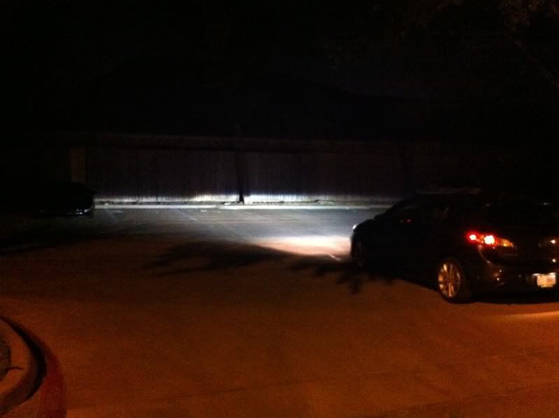

Flatmo Публикувано 8 Януари 2012 Автор Доклад Share Публикувано 8 Януари 2012 (Редактирано) Нарочно ги направихме така... стори ми се че е удачно. На 4-тата снимка от ретрофита за този модел лупи са настроен точно така на стълбичка от там взех идеята.Митак, по тая кола всички разходи оправдавам с тази велика мисъл... Конкретно за фаровете обаче беше задължително да ги оправя. Поне по моите критерии оригиналните фарове изобщо не светят хубаво. Според мен фара с релефно стъкло е нещо което никога не е трябвало да съществува. Редактирано 8 Януари 2012 от Flatmo Адрес на коментара Сподели в други сайтове More sharing options...
MK4 Публикувано 9 Януари 2012 Доклад Share Публикувано 9 Януари 2012 (Редактирано) Левия фар винаги свети една идея по ниско от десния, това е нормално, и затова и има разлика във фаровете при колите с десен и ляв волан.Ефекта на стъпалото се получи и при мен след слагане на лупите. Сега само трябва да намеря кола със заводски ксенон с автоматично регулиране височината на фаровете, за да видя горе долу на коя от мойте 4 степени да ги държа за да свети оптимално без да заслепява. За момента съм ги свалил на най-ниското положение.Ето резултата: Редактирано 9 Януари 2012 от MK4 Адрес на коментара Сподели в други сайтове More sharing options...

cvetan83 Публикувано 9 Януари 2012 Доклад Share Публикувано 9 Януари 2012 Може да съм в грешка, но ме съмнява. Оглеждам постоянно по колите със ксенон, особено как е регулиран и до сега съм попадал на няколко със разминаване в нивото на двата фара (отдавам го на не регулирани фарове). Теоретично също е нередно защото при десен завой заслепяването е брутално (като на дълги).Ето няколко ОЕМ ксенона как са регулирани. Адрес на коментара Сподели в други сайтове More sharing options...

MK4 Публикувано 30 Януари 2012 Доклад Share Публикувано 30 Януари 2012 Това е крайния резултат при мене след реглаж. Единствено ми трябва някоя кола със заводски ксенон с кантар за да сравня на каква височина да си държа фаровете за да свети оптимално без да заслепява насрещните коли. Адрес на коментара Сподели в други сайтове More sharing options...
