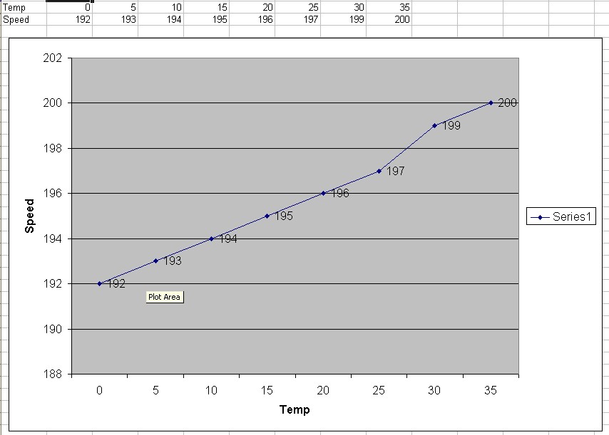

RossN Публикувано 2 Август 2006 Доклад Share Публикувано 2 Август 2006 (Редактирано) Само да добавя, че въздухът, при 1 атм и 0 гр. С има Плътност от 1.292 кг/м3. Ако се повиши температурата и плътността намалява. От там сметката на Гризли, за 66 КВт АУДИ, леко се измества. Ето как изглежда тя, според формулата на Гризли. Освен това, тя е направена при условието, че налягането е постоянно и се променя само температурата. Ако се покатерите на по-високо, нещата още ще се променят, но.... по-рядък въздух, по-малко кислород на единица обем. Така че нещата са силно идеализирани. Редактирано 2 Август 2006 от RossN Адрес на коментара Сподели в други сайтове More sharing options...
grizzly Публикувано 2 Август 2006 Автор Доклад Share Публикувано 2 Август 2006 (Редактирано) Може и да не са хептем верни но това не променя принципа. Дал съм източника който може и да бърка ама все тая.Ето ви въздушното съпротивление на:АУДИ 80 Б3 SCx = 0.6812AUDI A4 SCx = 0.6878RENAULT Super5 SCx = 0.7467VW GOLF2 SCx = 0.8436От където следва че Голф 2ка трябва да има 24% повече мощност от Ауди за да поддържа същата скорост. -----------Ихааа, Роска добре си си поиграл. Да така е. Формулата е идеализирана но ще върши работа за базово сравнение. Действително ако смениш плътността на въздуха от 1.55 на 1.3 (различните източници ползват различни коефициенти) нещата леко се променят. Зависи и от влажността на въздуха, от температурата на пътя, атмосферно налягане и най-вече НА КЪДЕ ДУХА ВЯТЪРА.Идеята на коефициента е да могат да се съпоставят коли при еднакви (идеални) условия. А идеята на цялото ми писание е да покажа че популярния коефициент Cx не дава АБСОЛЮТНО никаква полезна информация освен кой е направил по-обтекаема форма. Само че формата извадена от габаритите е безсмислена. Редактирано 2 Август 2006 от grizzly Адрес на коментара Сподели в други сайтове More sharing options...
