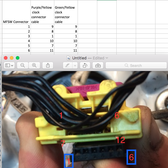

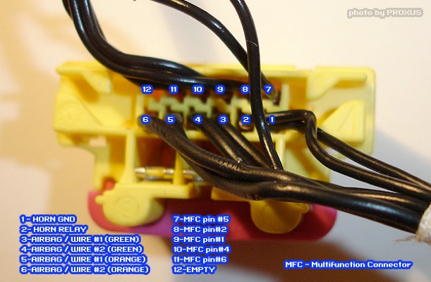

plamen_iv70 Posted February 16, 2018 Report Share Posted February 16, 2018 (edited) Имам нужда от помощ, за да подкарам мулти волана. Понеже кабела ми беше без мулти, му присадих кабелчета с букса от А6, като спазих подредбата от А6. Но така не тръгва, търся информация за положението на пиновете към лентовия кабел и към волана съответно. Нещо като това, ама е за В7 и не става ясно къде отиват. Edited February 16, 2018 by plamen_iv70 Link to comment Share on other sites More sharing options...
plamen_iv70 Posted February 17, 2018 Report Share Posted February 17, 2018 Волана светна, грешки няма, а не работи мултито. Мисля всичко съм кодирал. Волана е от А6. Link to comment Share on other sites More sharing options...

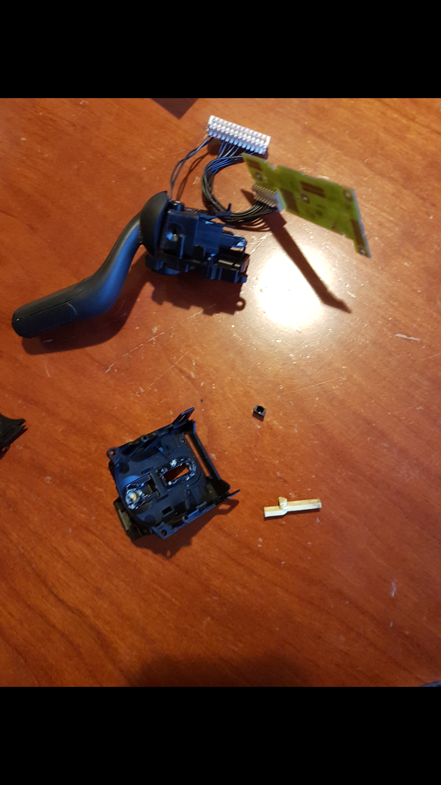

ilianito81 Posted March 15, 2018 Report Share Posted March 15, 2018 (edited) Здравейте колеги. Имам спешно питане относно темата!? Реших и аз да сложа круиз на моето Ауди 2.0tdi 143коня комби 2009 година. Та днес ми дойде лостчето от ебай. Ама нещо много разглобено ми изглежда. Та моля който е присаждал листче да каже така ли трябва да изглежда (ше прикача снимки) Да знам дали да се захващам през уикенда или да го връщам. Ето и снимки Edited March 15, 2018 by ilianito81 Снимки Link to comment Share on other sites More sharing options...
fifipaldi Posted March 15, 2018 Report Share Posted March 15, 2018 Така изглежда, защото при B8 това лостче не се продава като отделна част, а заедно с останалите 2 и конзолата към която са закрепени. Така на пръв поглед ми изглежда, че всички чаркове са налични, но без да се пробва не може да се каже 100%. Опитай и ако не стане тогава го върни. Link to comment Share on other sites More sharing options...

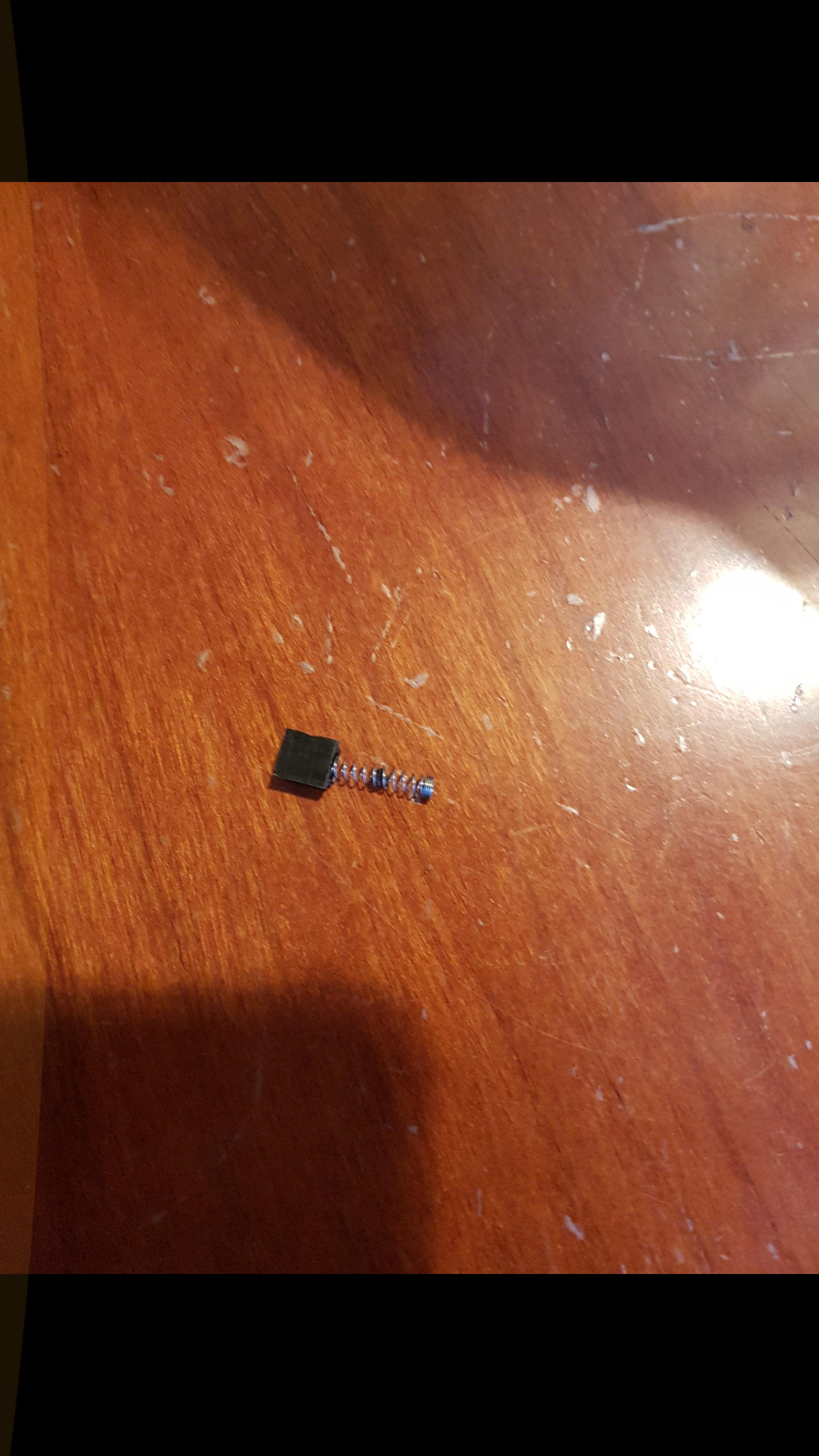

ilianito81 Posted March 15, 2018 Report Share Posted March 15, 2018 Ох много благодаря колега. Малко надежда ми даде ? И само да те питам пружината къде стои? Link to comment Share on other sites More sharing options...

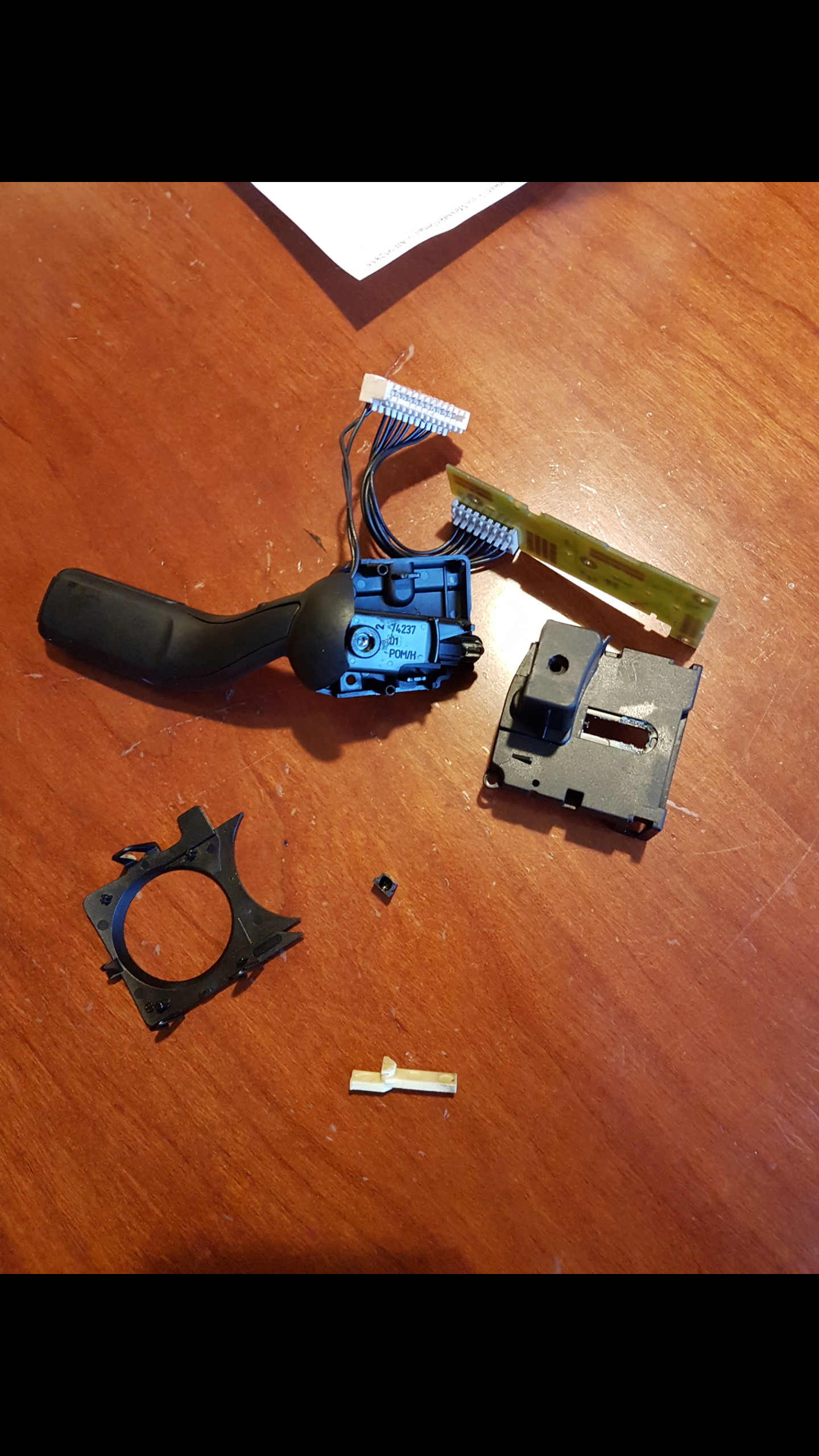

ilianito81 Posted March 18, 2018 Report Share Posted March 18, 2018 (edited) Здравейте колеги. Лостчето го връщам, защото се оказва че липсват плъзгачите за платката иначе щеше да се получи. Сега съм намерил в ебай цял комплект с лостчета (само лостчета)с номер 8K0953502BD, а моите са 8K0953502BJ . На снимката са само моите. Та въпроса ми е ще са ли съвместими. Също така цената е 60 евро добре ли е като цена? И лесно ли се отделя модула за волана от лoстчета? Edited March 18, 2018 by ilianito81 Снимки Link to comment Share on other sites More sharing options...
fifipaldi Posted March 18, 2018 Report Share Posted March 18, 2018 Модула се държи на 2 щипки и едно малко винтче, отделя се много лесно. Лостчетата би трябвало да са съвместими. Разликата в номерата може да е защото едните са с борд, адаптивен темпомат, комби и т.н, а другите без. Ако ти трябва само лостчето за темпомата и не е с дистроник ще можеш да го преместиш. Плъзгачите наистина ги няма Link to comment Share on other sites More sharing options...
