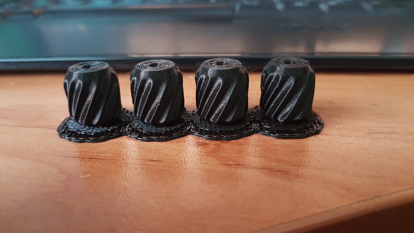

SPiTFiRE_ Posted March 18, 2017 Author Report Share Posted March 18, 2017 Ето един прост планетарен механизъм, който се принтира в сглобено положение: Link to comment Share on other sites More sharing options...
papi92 Posted March 18, 2017 Report Share Posted March 18, 2017 Това ли е най-финото което можеш да печаташ? Link to comment Share on other sites More sharing options...
kvm_88 Posted March 18, 2017 Report Share Posted March 18, 2017 Вижда ми се като проблем по Z Link to comment Share on other sites More sharing options...
SPiTFiRE_ Posted March 19, 2017 Author Report Share Posted March 19, 2017 (edited) Преди 22 часа, papi92 написа: Това ли е най-финото което можеш да печаташ? Това е 0.25мм, минималното за принтера е 0.1мм Иначе това което ти се струва грубо предполагам е от високата скорост. Китаеца дава 30мм/с, тук е на 60мм/с. Мисля тия дни да направя няколко плочки 30х30мм, защото линиите на плътните слоеве ми се струват леко раздалечени. Доста хора се оплакват от това със Simplify3D и твърдят, че го няма при CURA. Настройката в S3D се нарича extrusion width и по дефолт явно не е баш както трябва. При дюза 0.4 ми прави ширината 0.48. Колкото повече възможности добавя софтуера, толкова повече места има където да се насере нещо. За съжаление не ми остава много свободно да си поиграя сериозно. Преди 22 часа, kvm_88 написа: Вижда ми се като проблем по Z Къде по-точно ти се струва че има проблем по Z? Edited March 19, 2017 by SPiTFiRE_ Link to comment Share on other sites More sharing options...

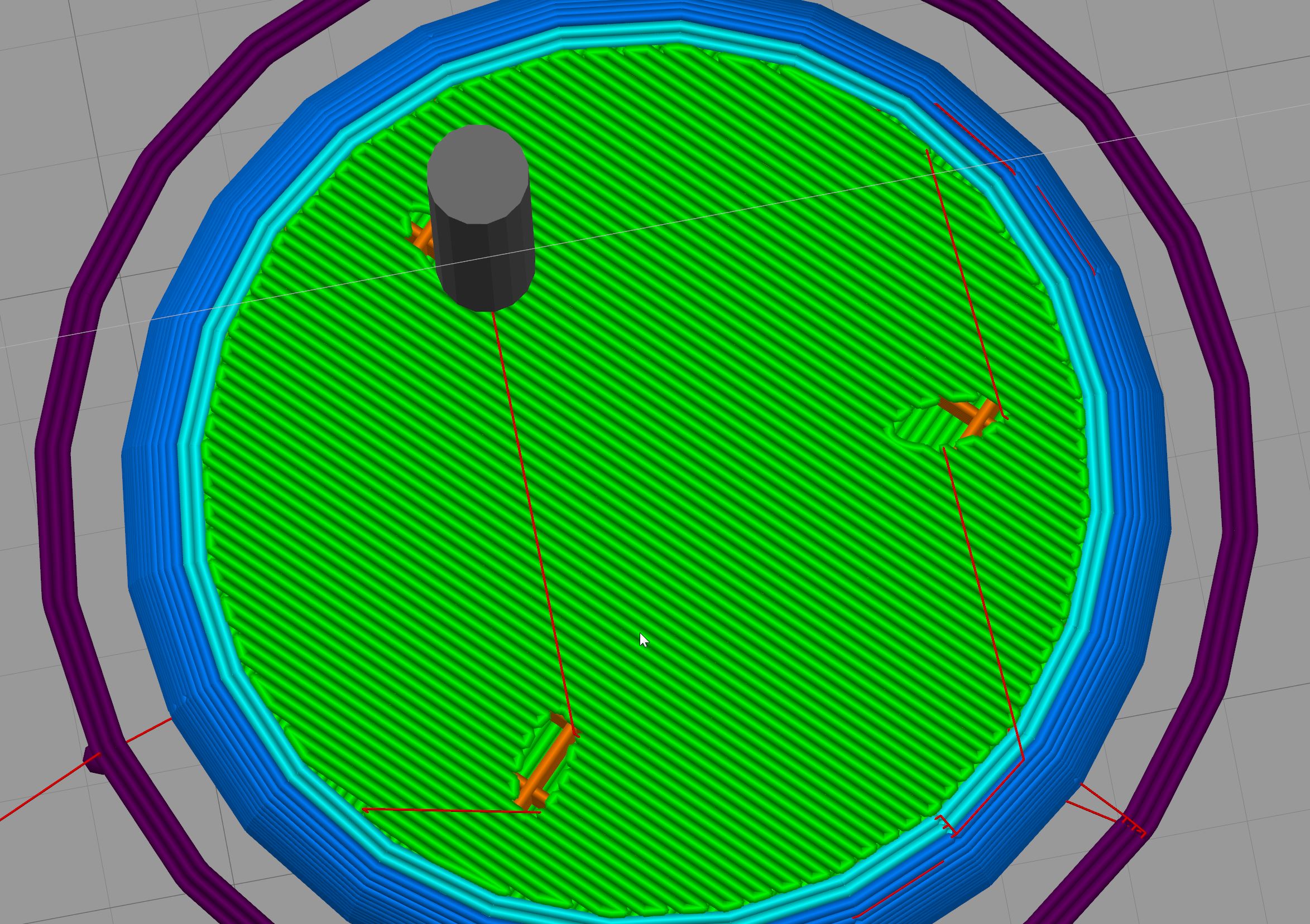

SPiTFiRE_ Posted March 19, 2017 Author Report Share Posted March 19, 2017 (edited) преди 36 минути, SPiTFiRE_ написа: Колкото повече възможности добавя софтуера, толкова повече места има където да се насере нещо. Да се еВа у главата тъпа. Някой идиот(аз) като си е играл с шибаните "ADVANCED" настройки, въпреки че е много далече от advanced ниво, е разбъзикал "Outline Ovelap" и го е оставил на 15%. Следователно нишката при запълване почти не застъпва контра и се вижда долния слой на места. Прилагам скрийнове от симулацията на S3D, които добре визуализират глупостта която умната ми глава е сътворила. И за да не ме помислите за умен: Не се сетих баш сам за това, намерих един guide докато гугълвах разни настройки в S3D. Ето и линк: ЦЪК Надявам се през седмицата да проверя и на практика наученото днес. Тъпото е че в университета ще им занеса детайли правени със старите настройки, ама още не съм намерил място на гадината в някоя друга стая, та не мога да го оставям да работи нощно време, иначе ще бъда ритуално заклан от шефа с шпатулата на принтера. Edited March 19, 2017 by SPiTFiRE_ Писателя е ТЪП Link to comment Share on other sites More sharing options...

kvm_88 Posted March 19, 2017 Report Share Posted March 19, 2017 2 hours ago, SPiTFiRE_ said: Това е 0.25мм, минималното за принтера е 0.1мм Иначе това което ти се струва грубо предполагам е от високата скорост. Китаеца дава 30мм/с, тук е на 60мм/с. Мисля тия дни да направя няколко плочки 30х30мм, защото линиите на плътните слоеве ми се струват леко раздалечени. Доста хора се оплакват от това със Simplify3D и твърдят, че го няма при CURA. Настройката в S3D се нарича extrusion width и по дефолт явно не е баш както трябва. При дюза 0.4 ми прави ширината 0.48. Колкото повече възможности добавя софтуера, толкова повече места има където да се насере нещо. За съжаление не ми остава много свободно да си поиграя сериозно. Къде по-точно ти се струва че има проблем по Z? Леко раздаличените линии по някога са от леко висок екструдер. Не успява да разплеска хубавополимера. Баси как го обясних Link to comment Share on other sites More sharing options...
SPiTFiRE_ Posted March 20, 2017 Author Report Share Posted March 20, 2017 В случая не е по ос Z, но от клипа не се вижда ясно как е бил разположен детайла. По Z всичко е идеално, а за проблема горе, вече съм сигурен какви са причините. Не е машината а задкормилното устройство, снощи преди да си легна направих един малък тест и няма почти никакви раздалечавания е XY равнина. Link to comment Share on other sites More sharing options...
