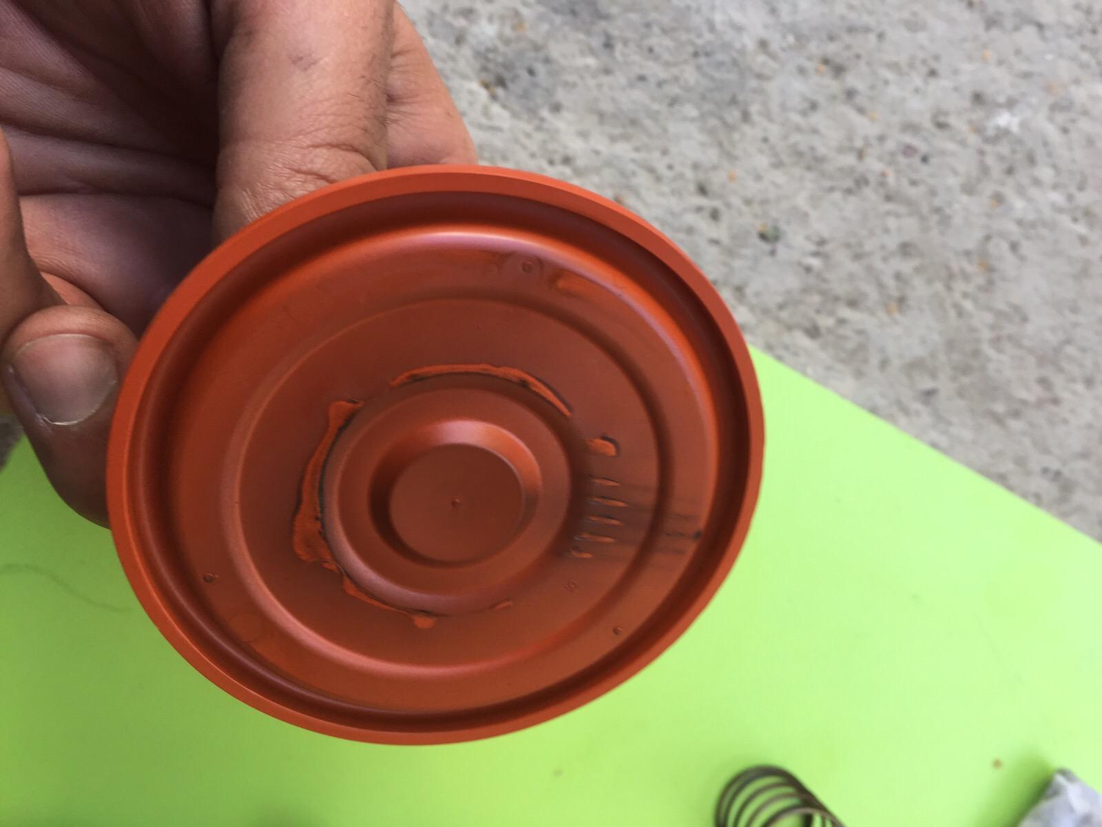

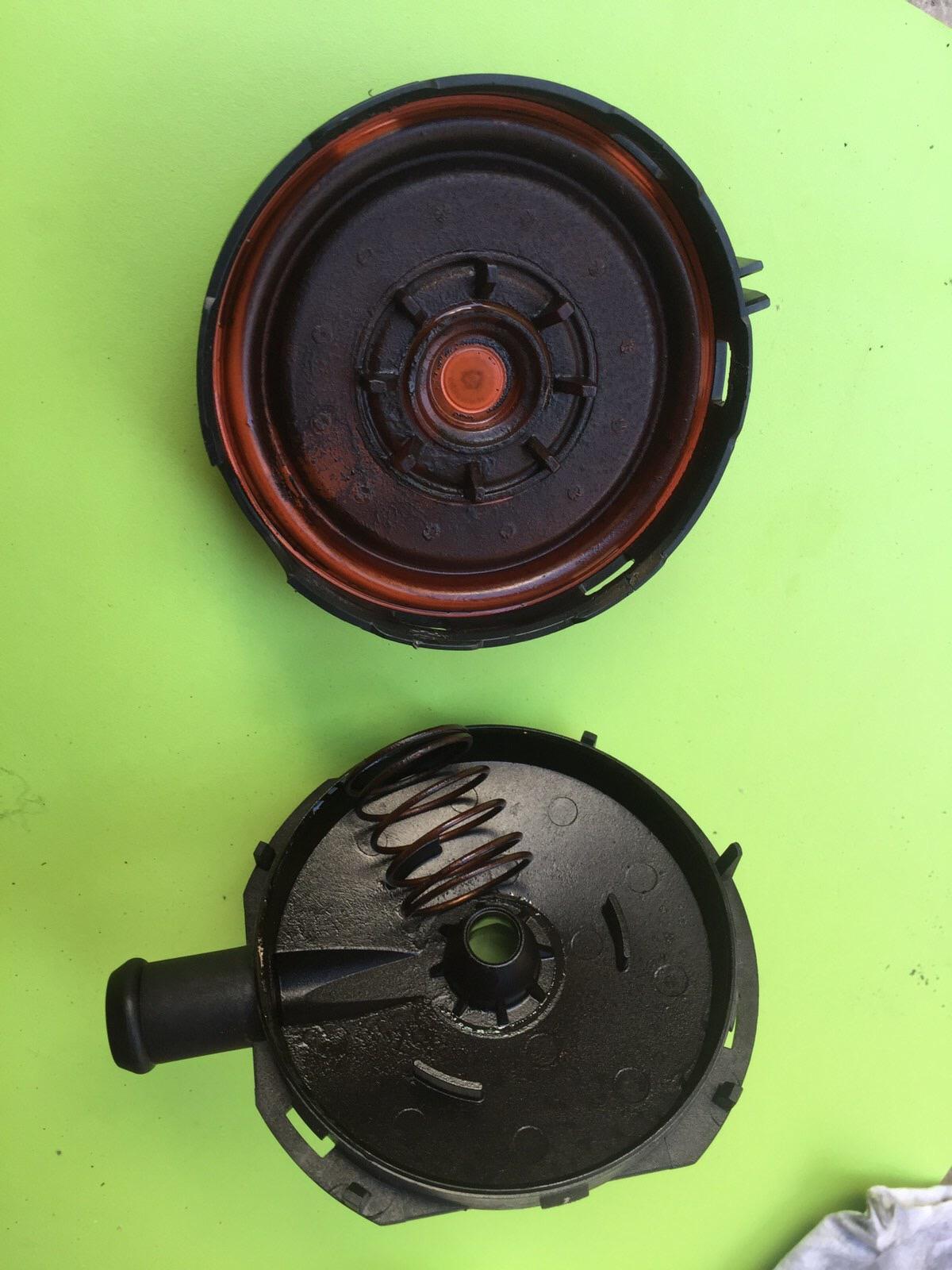

  12. Колеги малко да възродя темата. Имам подобен проблем и много наподобява звука от клапана за картерна вентилация. Случва се само в големите жеги, само като загрее добре двигателя и само и единствено на ГАЗ! На бензин няма никакъв проблем! Въпросният клапан го свалях миналата година, че и без това бях свалил колектора и го почистих, беше си здрав. Нямам никакво колебание в оборотите на бензин и газ без значение студен или топъл мотор! Според мен системата си работи, не ми е ясно кое издава звука? И защо само на газ...

  15. Няма проблем да се затвори малко по силничко на ръка, затваря се напълно (тествано)
